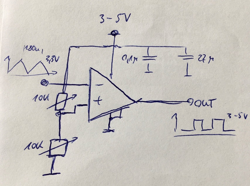

Ah... clever mit dem Dreieck... super Idee! Danke!
Passt es dann so wie im Bild zu sehen, so dass ich 0% - 100% einstellen
kann?
rise und fall time sind ja 1.5ns... das reicht mir aus!
Gast #5983633
Ergibt einen tollen frequenzvariablen PWM-Generator
zum Test verschiedener Schaltungen (Signal / Power).
Eine bessere Lösung kann ich mir nicht vorstellen.
> 0% - 100% einstellen kann?
Willst Du unbedingt an zwei Potis herumschrauben?
Du brauchst doch nur eines, angeschlossen zw. 3,3V
und GND, und dessen Abgriff an den n. i. Eingang,
Komparator ebenfalls mit 3,3V versorgen.
Exakt 0%-100% würde ich nicht verlangen wollen,
ich würde vermutlich unter- und oberhalb des Potis
kleine R setzen - kleiner als Nadelimpuls high/low
o. low/high mit voller Amplitude finde ich sinnlos.
(Auch ist das "Rail-to-Rail" eh nicht für_voll zu
nehmen - also mehrere Gründe hierfür.) Deine Wahl.
Gast #5983665
Ja klar... das Poti sind ja zwei Widerstände in einem!
Jitter ist erstmal nicht soooo wichtig.
Von daher ist die "quick and dirty" Variante eigentlich ausreichend.
DANKE!
> kann?
An die Potis kommt dann ein dickes Schild ran: "Bitte nicht beide Potis
gleichzeitig auf 0 drehen" oder wie soll das sicher funktionieren?
Besser ist, wenn dein Dreieck nicht den vollen
Versorgungsspannungsbereich nutzt. Sonst kann dir auch der Common Mode
Range deines Komparators Probleme bereiten.

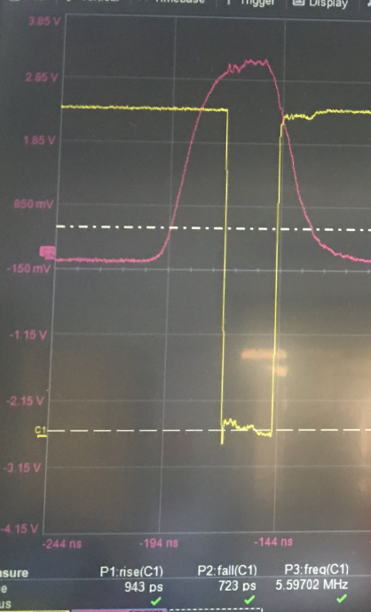

Gast #5989850
Ich wollte nochmal Feedback geben.
Ich habe jetzt alles mit dem TLV3501 aufgebaut.
Wie auf meinem Bild, nur mit einem Poti und Mittelabgriff auf IN+, SHDN
auf GND.
Bei 5MHz musste ich gar nicht auf Dreieck oder sowas umstellen.
Der Signalgenerator war dann schon so verschliffen, dass es einem Sinus
nahe kam und ich dadurch den Duty Cycle auch gut einstellen konnte.
Von 22ns rise time am Eingang des TLV bin ich nun bei 950ps am Ausgang
und kann damit weit besser arbeiten.
Vielen Dank!
