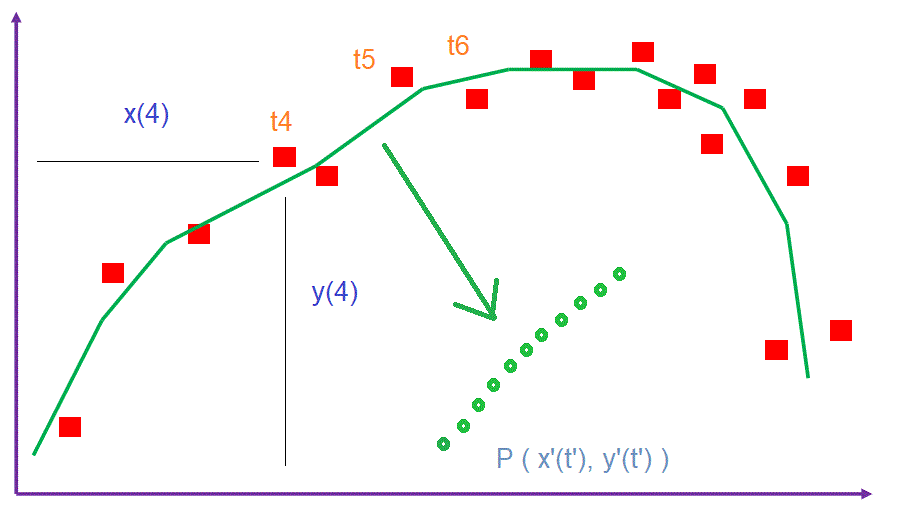

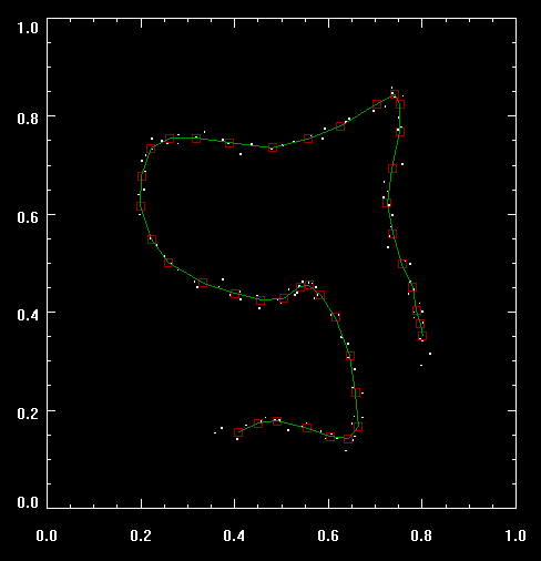

Gegeben ist eine fortwährend einlaufende Datenmenge von Y und X Werten
ungenau gemessener Positionen, die interpoliert werden wollen.
Wie geht das am einfachsten?
Die Werte X und Y sind nicht durch R und PHI darstellbar, bzw. sie
verhalten sich nicht so. Die Zeiten sind nicht im gleichen Abstand, es
kommen also z.B. 5 - 10 Werte die Sekunde, es gibt Lücken.
Geradeninterpolation zwischen den letzten bekannten Werten ist
vollkommen nutzlos. Splines wären rechentechnisch möglich, zeichnen aber
die Wege zu genau nach. Ich benötige eine einfache Methode, um sagen wir
10 Werte um den aktuellen Punkt (+/- 1 Meter) zu glätten, Messfehler zu
verwerfen und dann die Position mit Punkten zu interpolieren.
Hier ist das veranschaulicht: Es kommen mal wenige und mal viele Werte
pro Zeiteinheit. Herauskommen soll eine feiner aufgelöste Wertemenge
X'Y' mit wählbarem zeitlichen Abstand. Im ersten Schritt reicht eine
Interpolation auf feste zeitliche Werte.
Im Eindimensionalen hätte ich einfach die Y, die zur Verfügung stehen
(variierende Anzahl) je nach Abstand zum Betrachtungszeitpunkt gewichtet
und das in eine Dezimation geworfen, mit gfs einem
CIC-Aufwärts-Interpolator.
Im 2D fehlt dazu aber ersteinmal der Bezug, da X und t nicht equidistant
sind.

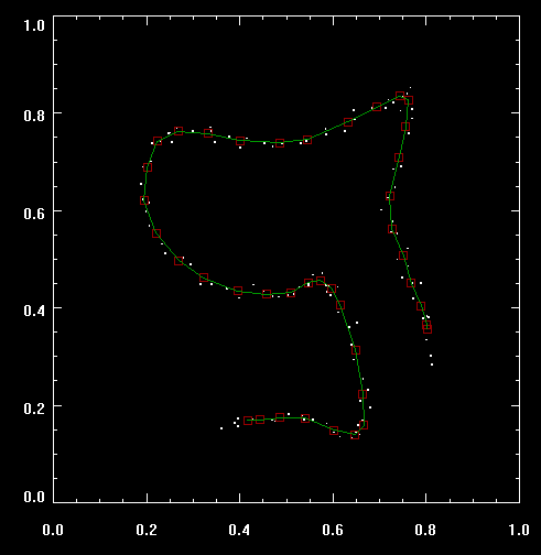

Du schreibst im ersten Beitrag von zu interpolierenden
Punkten, später aber in der Zeichnung deutest du per
grüner Linie und Punkten eine Approximation an.
Da die Interpolation der roten Punkte deiner Zeichnung
kaum Sinn machen würde, nehme ich mal an, du willst
approximieren (=> grüne Linie), und zwar so, dass
die Beschreibung eine zeitäquidistante Darstellung
über den gesamten Bereich erlaubt.
Das habe ich fast so schon gemacht, siehe Skizze.
Dazu habe ich jeweils z.B. 10 fortlaufende Punkte
zusammengefasst und per Bestapproximation z.B.
durch eine kubische Bezier-Linie approximiert.
Wenn man zwei dieser Kurven über den Punkten
p(k)..p(k+9) bzw. p(k+1)..p(k+10) in den überlagernden
Bereichen (überlagernd bzgl. der Zeiten) ineinander
übergehen lässt (genauso wie bei Bezierkurven nach
Beziersplines), dann erhält man eine gute Approximation.
(in der Skizze sind die roten Punkte die gemessenen,
die dunkelgrauen die berechneten Punkte, man erkennt
gut die zeitliche Äquidistanz)
Richtig, es ist faktisch eine Approximation, weil die Messwerte unsicher
sind. Die Interpolation bezieht sich auf die virtuellen (sozusagen
entrauschten) Punkte. Die Approximation erledigt damit das Entrauschen.

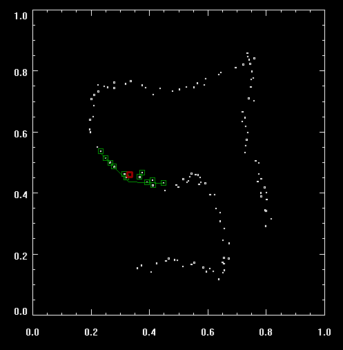

Damit hast du dann folgenden Algorithmus (zuerst nur grob):
0. Annahme: alle Zeiten deiner Messungen sind in [0..1]
   (Vereinfachung für die Berechnungen, das ganze funktioniert
   mit entsprechenden Änderungen auch auf offenen Zeitbereichen)
1. wähle einen Zeitpunkt t, zu dem du einen Punkt berechneen
   willst. Dazu noch ein geeignetes dt für das
   Zeit-Intervall.
2. Bestimme alle Punkte pi und Zeitpunkte ti, so dass
   ti in [t-dt/2,t+dt/2] gilt
3. Berechne eine Polynom-Approximation über den Punkten
   pi des Zeit-Intervalls
4. Berechne aus dem berechneten Polynom einen Punkt p.
Die Menge aller berechneten p ergibt dann deine gewünschte Kurve.
Zur Approximation: da kann eine sog. Bestapproximation
gewählt werden, typischerweise nach dem Gauss-Ansatz
(hier mal eine quadratische Approximation):
M sei eine Matrix[1..3,1..k], k: Anzahl Punkte des Intervalls
  M[1,*] = 1
  M[2,*] = [ht1,..,htk]      die Zeitpunkte des Intervalls
  M[3,*] = [ht1^2,..,htk^2]  deren Quadrate
  MT = transpose(M)
  MI = invert(MT*M)*MT     *: Matrix-Multiplikation
  vx = [p1.x,..,pk.x]      x-Koordinate
  vy = [p1.y,..,pk.y]      y-Koordinate
mit:
  ht1 = (t1-t1)/(tk-t1)    Zeitbereichsnormierung
  htk = (tk-t1)/(tk-t1)
damit: (cx,cy: Polynome der Form c[1]*1 + c[2]*x + c[3]*x^2)
  cx = MI*vx               *: Matrix-Vector-Produkt
  cy = MI*vy
  px = cx[1]+0.5*cx[1]+0.25*cx[2]  wähle Punkt in ht=0.5
  py = cy[1]+0.5*cy[1]+0.25*cy[2]
p = [px,py] ist dann der zu berechnende Punkt.
(grosses Problem, wenn die Anzahl Punkte im Bereich
kleiner 2 ist, dann kann aber der Durchschnitt der
Punkte Als Approximation gewählt werden)

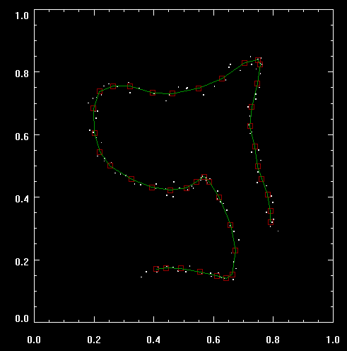

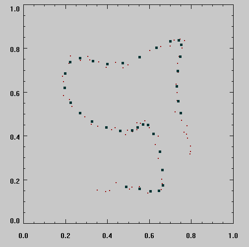

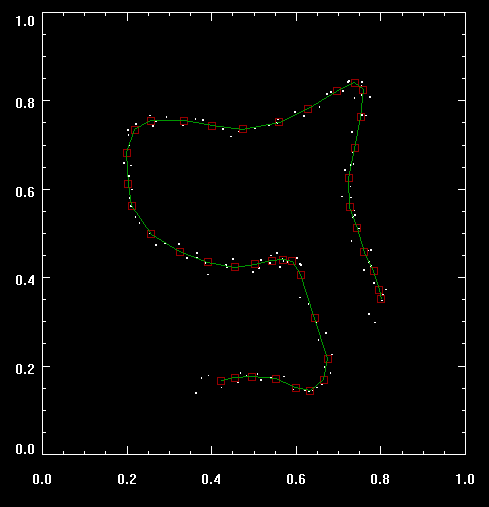

Ich habe hier das Approximationspolynom in ht=0.5 berechnet,
weil er ja in der Mitte des Zeitintervalls liegt.
In den Angehängten Skizzen wird es hoffentlich klar.
Skizze1: Approximation zu einem Zeitpunkt
Skizze2: Approximation zu allen (äquidist.) Zeitpunkten

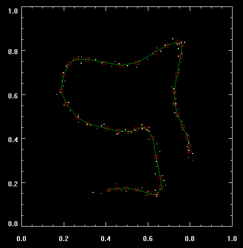

Skizze3: DT=0.1
Skizze4: DT=0.2
Skizze5: DT=0.3
Skizze6: DT=0.4
(hier sieht man gut, dass mit wachsendem dt die
Approximationskurve "glatter" wird, aber auch die
Form der Punkte aus dem Auge zu verlieren scheint)
Viel Spass..
