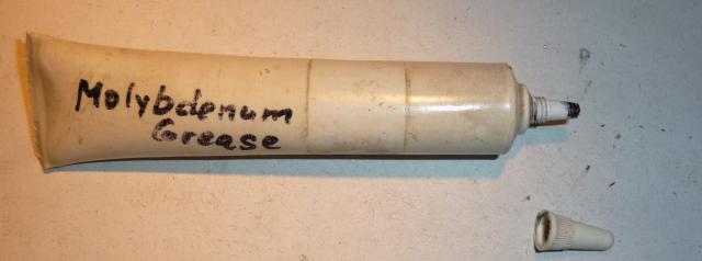

hab im Nachlass schwarzes Fett in einer Tube gefunden, weiß leider
nichts Näheres zu diesem Fett, als dass Molybdän darauf steht und die
www-Suche ist auch nicht sehr erhellend.
Kann mir ein Spezialist typische Einsatzgebiete für Moly-Fett nennen?

Typische Alltagsanwendung sind die Gleichlaufgelenke an den
Antriebswellen von PKW. So eine (unbeschriftete) Tube liegt jeder
Achsmanschette oder Austausch-Antriebswelle dabei. Sehr wahrscheinlich,
dass es daher stammt.

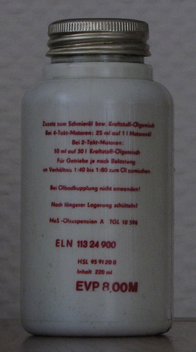

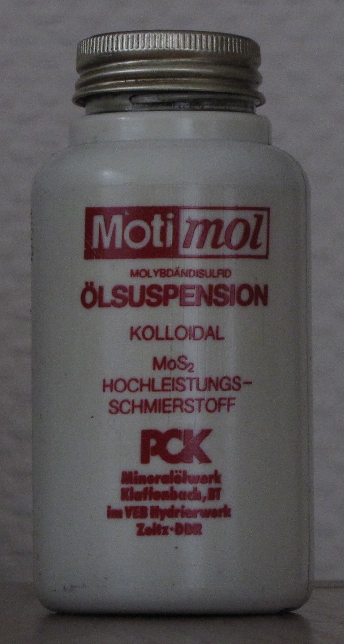

Selbst wenn der mineralische Anteil des Fettes verbrennt, schmiert das
MoS2 noch. Es gab mal MoS2 Suspension, als Benzinzusatz, damit haste aus
nem Trabbi ne echte "Rennpappe" gemacht :-)
von michael_ (Gast)
Schneller fuhr der sicher nicht, aber er hat von innen die Simmerringe
an der Kurbelwelle geschmiert.
Quietschten dann nicht mehr.
Ich hatte da Spray.
von Gerald B. (gerald_b)
Von wegen! Es gab einen Tuner, der die Dinger nach der Wende
rennsportmäßig umgerüstet hat. Inklusive Fahrtraining, denn du durftest
bei dem frisierten Motor nicht vom Gas gehen und den im Leerlauf laufen
lassen, da der 2 Takter ja nur geschmiert wird, wenn er Sprit sieht ;-)
