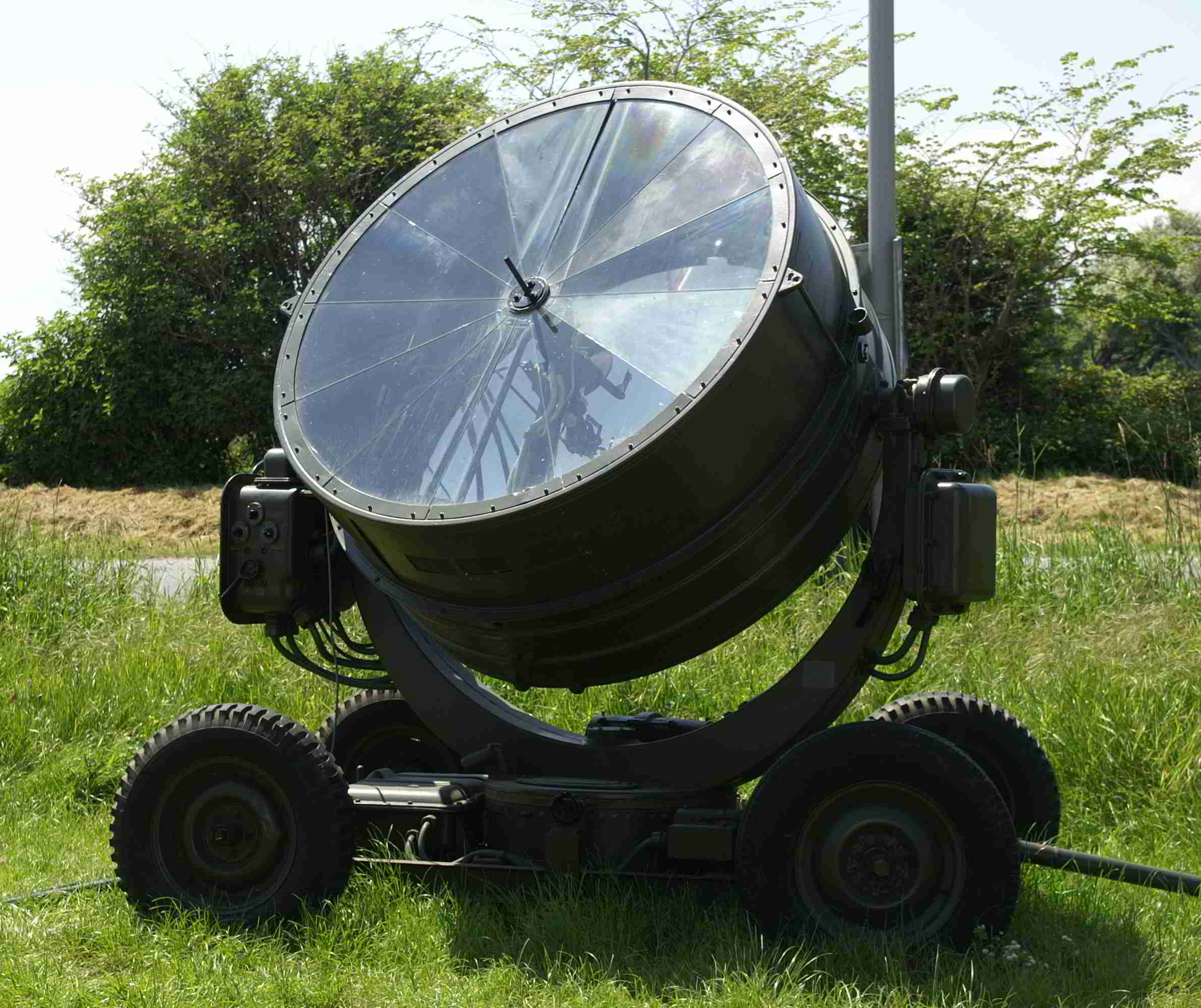

von Warum nur (Gast)
Simon schrieb:
> Hallo,
> irgendwie bin ich nicht so richtig fündig geworden, deshalb nun übers
> Forum:
> ich suche einen Leistungsstarken Akku (~20Ah) für ein Suchscheinwerfer
> den ich selber bauen möchte
> MFG
> Simon
Wie wäre es mit einem umgebauten Flak Scheinwerfer?
