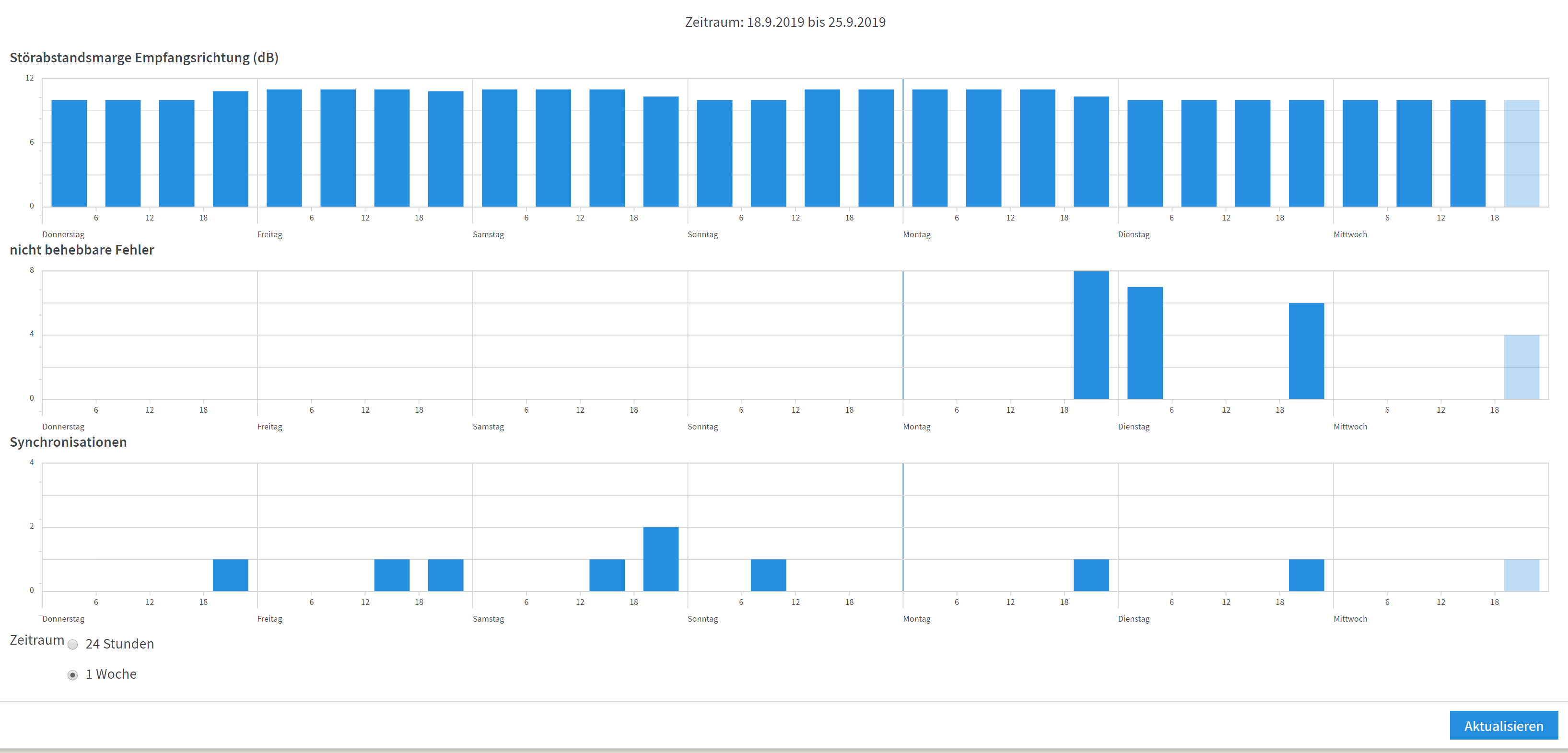

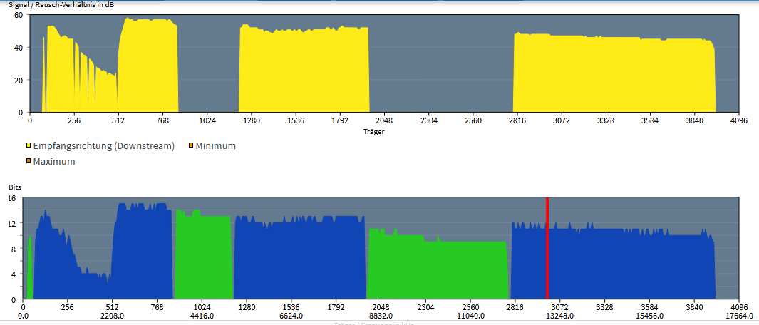

Hello, leider verabschiedet sich bei mir regelmäßig das Internet (Magenta L, Telekom, 100MBIT). Seit ich im DSL-Reiter meine FB 7390 bei "Störsicherheit" alles auf Mitte hab, komme ich "nur" noch auf etwa 1-2 Abbrüche pro Tag (nein, nicht der Reconnect...) - nicht sehr zufriedenstellend. Das Spektrum hat auch einen Knicks am Eingang. Kann man daraus irgendwas ablesen? Eher BOX defekt oder eher was am Anschluss falsch? Screenshots anbei! Danke.

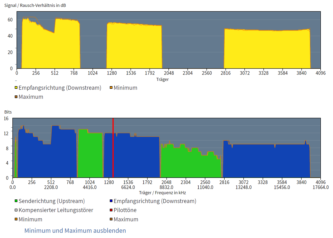

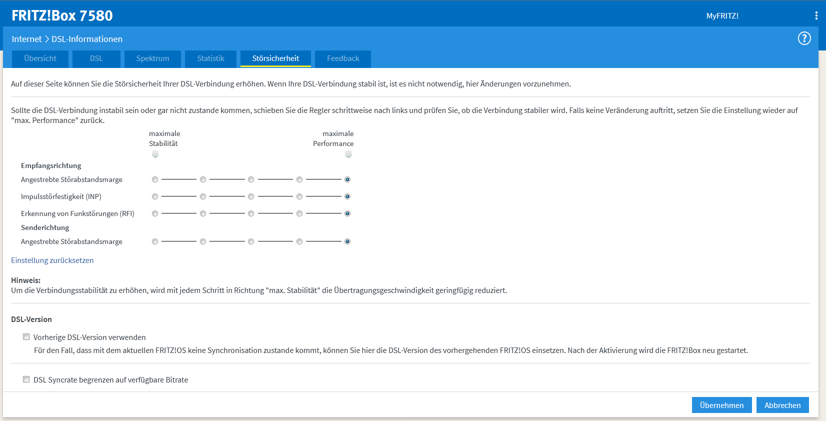

Habs mal auf max. Störsicherheit gestellt. Ja, hab den Laden auch schon nach 1 Monat satt. Aufs falsche Pferd gesetzt. Am Spektrum etc. kann ich nix falsches erkennen? Neubau, könnte auch noch ne Dose sein. VG

Wahrscheinlich ist auf einer benachbarten Leitung hin und wieder richtig Musik. Dein Spektrum sieht mit 60dB SNR eigentlich recht gut aus. Im Fehlerfall wird das anders sein. Die Telekom wäre technisch in der Lage die Ausfälle zu erkennen und von sich aus aktiv zu werden. Ist denen nur vollkommen egal. Selbst wenn Du die nächsten drei Monate kein Internet hast, musst Du trotzdem bezahlen und kommt aus dem Vertrag nicht raus. Mit RA drohen bring garnichts. Wird ignoriert und der RA wird Dir sagen das er wegen der paar kröten Streitwert nicht mal zum Kopierer gehen will. Mir schuldet der Laden noch 450€ für die unautorisierte Rücknahme der alten Anschlusskündigung, nachträgliche Stornierung von Rabatten und Bonuszahlungen und falsche Rechnungsstellung. haben mich mit Abschaltung zum Zahlen gezwungen. War angewiesen auf den Anschluss, weil Selbstständig. Musste lange ohne auskommen weil die behauptet haben die hätten mir nie den anschlusstermin mehrfach bestätigt, obwohl ich die Briefe in der hand hielt. 'Nein, haben Sie nicht. Das sehe ich hier im System' war die Antwort der Umsatzbremse am Telefon. Ist ein ganz toller Verein. Wirklich das allerletzte was die mit ihren Kunden abziehen.

Das ist ein bekanntes Problem bei der FB7390 mit 100Mbit VDSL: sie funktioniert zwar grundsätzlich, wenn du Pech hast neigt sie aber zu häufigen Verbindungsabbrüchen. Google nach "7390 VDSL Probleme" War bei mir nach der Umstellung auf VDSL ähnlich wie bei dir (bei mir übrigens 1&1, nicht Telekom). Die Einstellung auf höchste Störsicherheit hat ein wenig geholfen (ohne nennenswert Bandbreite zu kosten). Ein paar Monate lang hab ich die Kombination so betrieben. Als dann zwischendurch mal ein Abbruch während eines Telefongesprächs kam wurde es mir doch irgendwann zu nervig. Seit dem Umstieg auf die 7590 gab es keinen Abbruch mehr.
VDSL selber ist mit der 7390 kein Problem, aber Vectoring kam für die nur per Software-Update, was zu ziemlicher Instabilität führt, oft auch abhängig von der Auslastung mit anderen Dingen. Kauf dir eine neue FritzBox. Michael K. schrieb: > Die Datenrate wird ohnehin ständig neu verhandelt. Nein. Michael K. schrieb: > Ich bin jetzt im Vodafone Kabelnetz, bezahle einen Bruchteil und bin > sehr zufrieden. Glückwunsch. Aber auch da hört man regionale Berichte von Überlastungen und nicht-nutzbaren Anschlüssen. Wenn auch längst nicht mehr so oft wie vor ein paar Jahren.

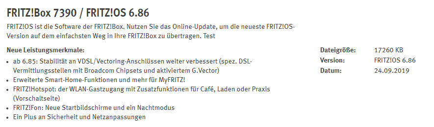

Hallo zusammen, es gibt ein neues Update für die 7390.

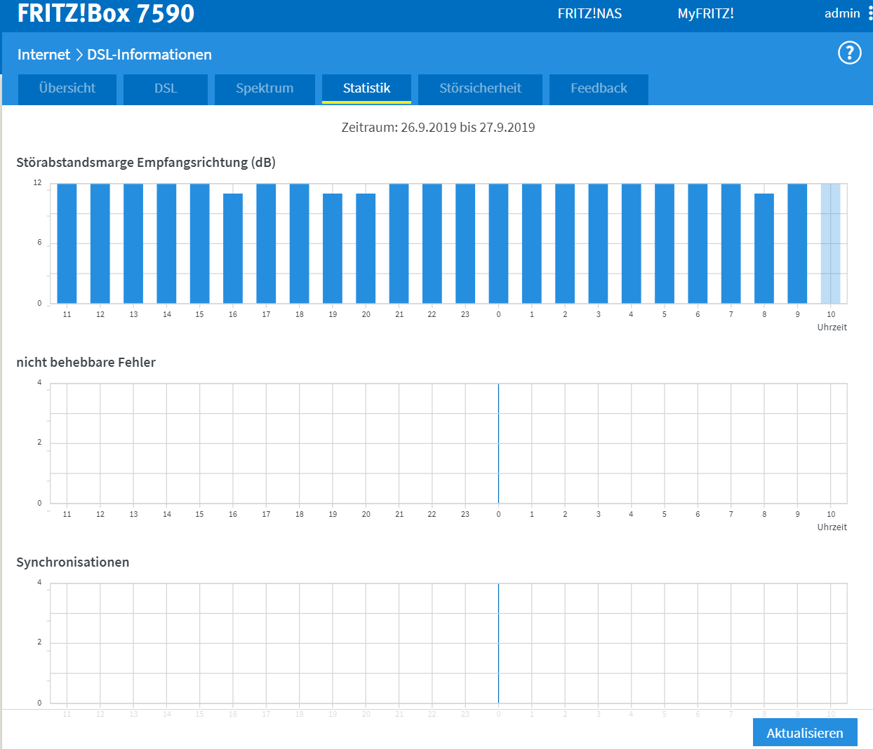

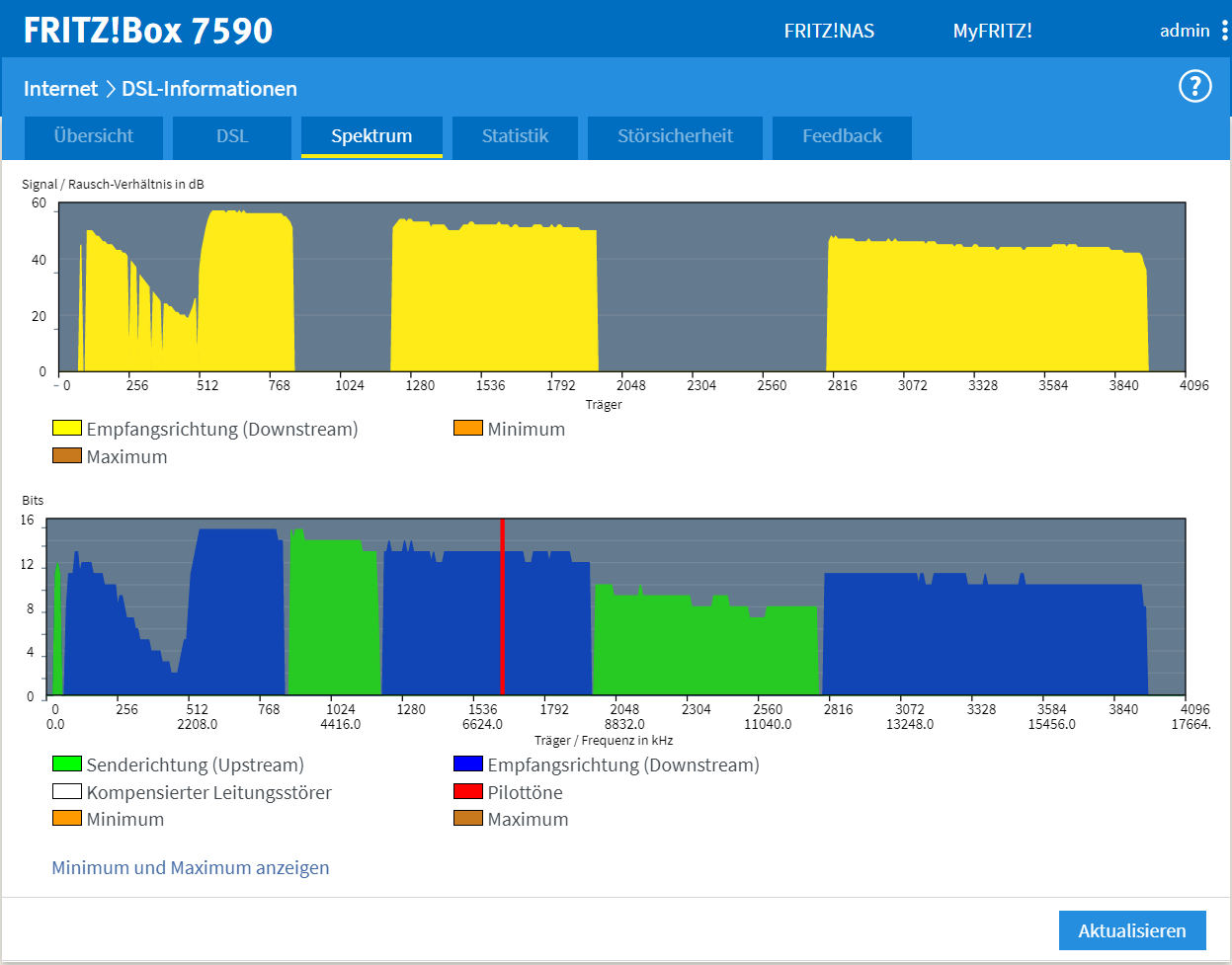

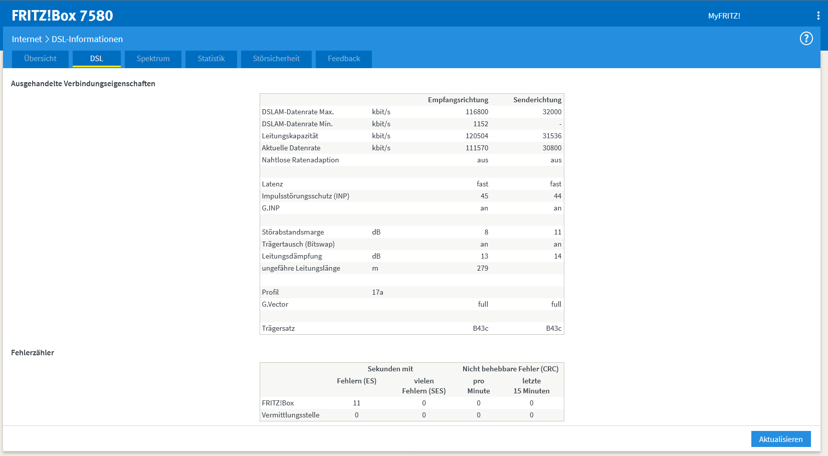

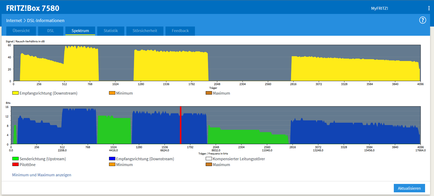

Moinsen, ich habe hier auch einen Telekom DSL-Anschluß mit 100MBit/s. Meine FritzBox ist eine 7580 noch mit Firmware 7.10 (die 7.12 kommt demnächst drauf) Mein Spektrum ist schlechter, aber meine Verbindung ist absolut stabil, steht seit 30 Tagen ohne Reconnect. Und vor 30 Tagen mußte ich die Box abschalten, weil sie in einen anderen Raum umzog. Anbei mal die aktuellen DSL-Seiten aus der FritzBox. Wäre hilfreich gewesen, wenn der TO auch einen Screenshot vom DSL-Tab angehängt hätte. Störsicherheit ist komplett Richtung Performance konfiguriert. Nicht behebbare Fehler in der Statistik korrelieren häufig mit Gewitter in der Umgebung. Vor einem Jahr hatte ich mal häufige Verbindungsabbrüche mit neu-Synchronisation. Fehlerursache war die TAE-Dose, deren Kontakte oxidiert waren. (Kontatkmaterialpaarung ist extrem bescheuert bei den Dingern) Habe damals die Kontakte gereinigt und mit einem Hauch Vaseline-Spray für Korrosionsschutz gesorgt, seitdem läuft das stabil. Nach dieser Erfahrung würde ich empfehlen mal die Kontakte der TAE-Dose und des Steckers zu reinigen.

Bude schrieb: > Hallo zusammen, > > es gibt ein neues Update für die 7390. Danke für den Tip. Aufgespielt. Mal sehen ob es für Smarthome was neues gibt … LG old.
Ich hatte die Probleme mit der 7390 an einer 100Mbit VDSL Leitung auch. Die 7390 kann kein Vectoring in Hardware, daher kommen die Probleme. Mir war das irgendwann auch zu nervig (Verbindungsabbrüche in Onlinespielen sind zuweilen extrem störend) und ich habe das Problem ebenfalls mit einer 7590 gelöst. Die Leitung liegt seit dem sogar über dem Soll (110M down und 42M up), bin sehr zufrieden damit.

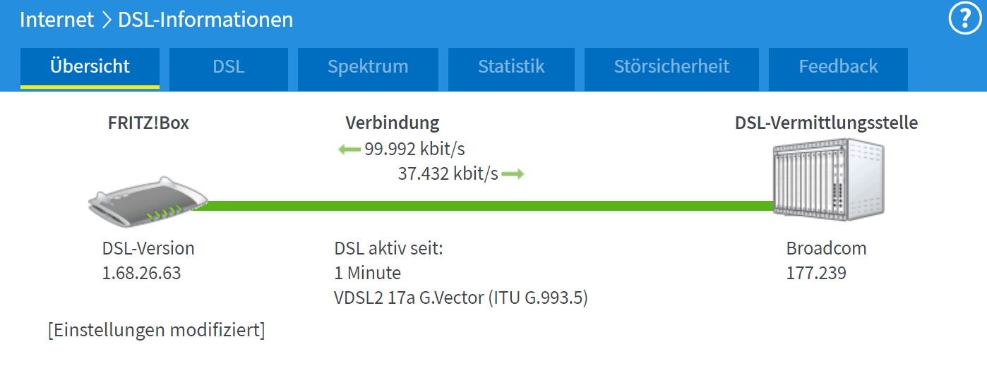

"ab 6.85: Stabilität an VDSL/Vectoring-Anschlüssen weiter verbessert (spez. DSL-Vermittlungsstellen mit Broadcom Chipsets und aktiviertem G.Vector)" Da bin ich ja mal gespannt. Ist ja echt brandaktuell und würde EXAKT meine Leitung betreffen.

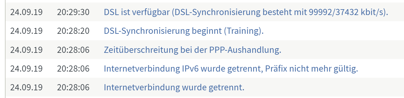

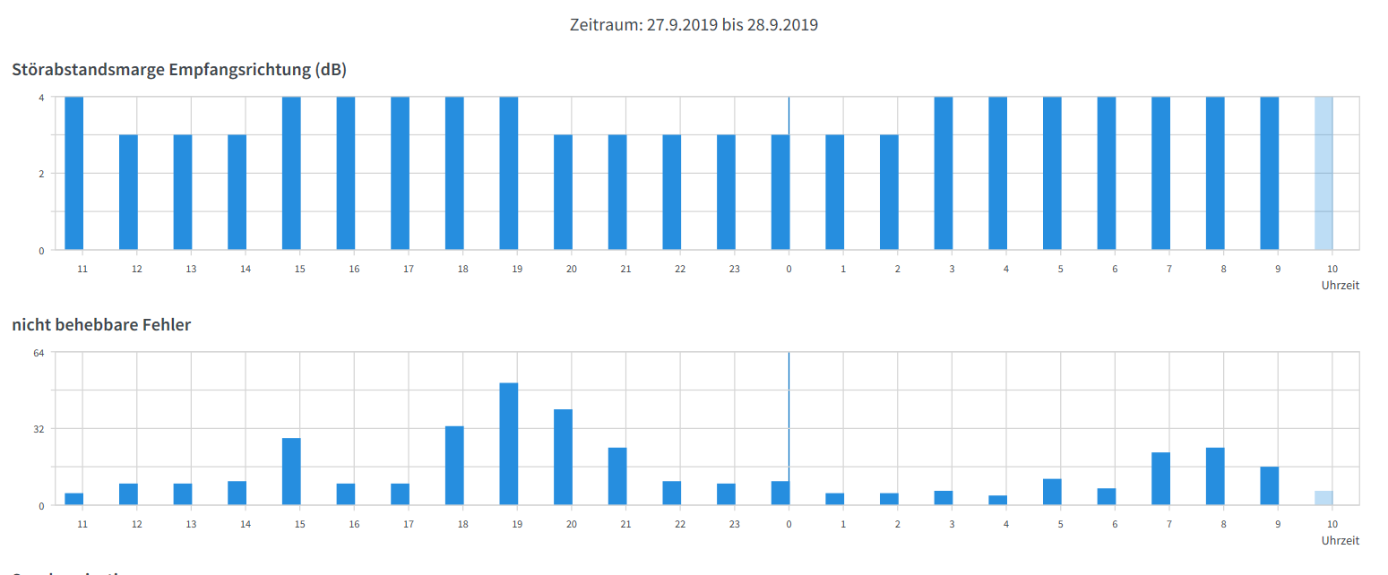

Zonk - 3 reconnects in den letzten Stunden...
Oh, da hatte ich weniger. :D Würde mich ank*tzen.

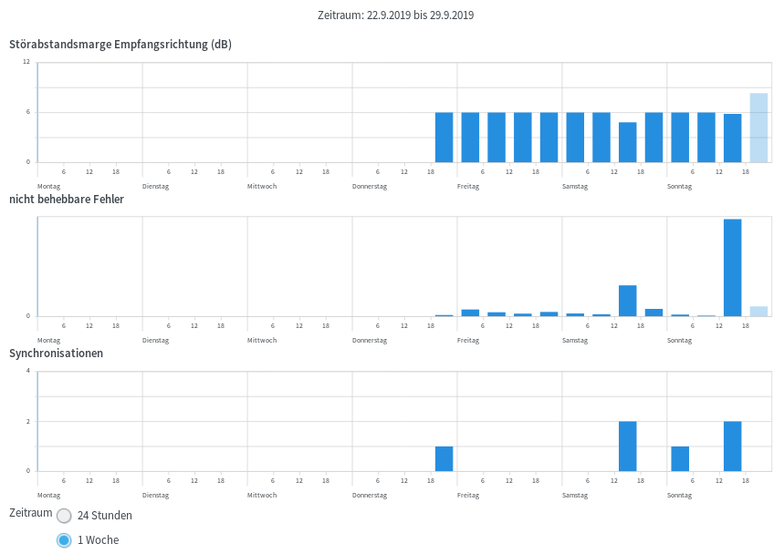

Hier der Screenshot. Ich verzweifel. Mit der neuen Version noch mehr reconnects...

Hallo, das DSL-Modem meiner FBox 7390 hatte mit 50MBit/s schon Probleme. Eine FBox 7490 hat die Abhilfe gebracht. Ich würde die Störsicherheit auf die maximale Robustheit setzen (alles ganz links). Wenn das eine stabile Verbindung (bei weniger als 100MBit/s) liefert, würde ich in kleinen Schritten "einzelne Regler aufdrehen". Aus meiner Erfahrung mit 100MBit/s und jetzt 250MBit/s ist eine möglichst direkte Anschaltung der Box das allerwichtigste. Ich hatte die DSL-Leitung über CAT7 ins Wohnzimmer verlängert und noch einen Überspannungsschutz zwischengeschaltet. Das hat mir auch regelmässige Abbrüche beschert. Jetzt mit einer FBox 7530 im Keller direkt am DSL ohne Ünberspannungsschutz ist alles stabil bei 260/45 MBits/s. Schau Dir auch mal das Spektrum mit min und max-Linien an. Mfg. Waldo

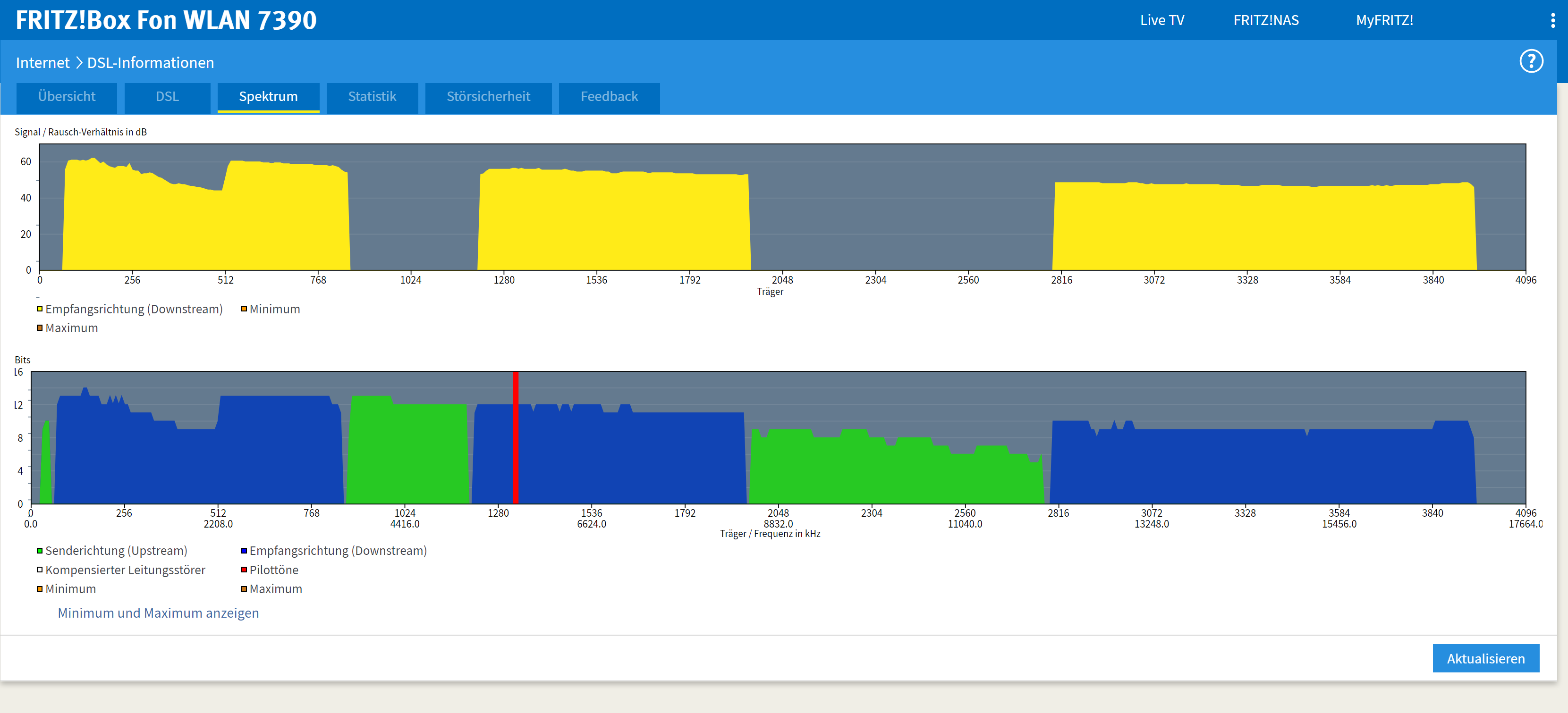

Screeny anbei. Box hängt in der Wohnung, direkt dran. Kabel kommt ausm Keller und ist nicht veränderbar. Telekom schaff ich am Freitag nimmer, mach ich Montag...

Schau mal mein Spektrum an: wesentlich schlechter, aber absolut stabile und schnelle Verbindung (DSL 100) ohne jegliche Abbrüche. Daran kann es nicht liegen.

Grosse Variationen im Spektrum (Abstand von min und max Linien) deuten auf womöglich auf Leitungsprobleme oder auf einen Defekt bzw. Schaden. WaSe

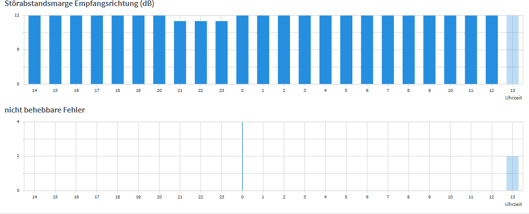

Torsten S. schrieb: > Ich wäre froh über so eine stabile Leitung. ;-) Bei dir sieht man ganz deutlich, das andere Leute in der Hauptleitung dich stören: Am schlimmsten isses morgens vor der Arbeit (schnell noch eben Mails und Facebook checken) und abends nach der Arbeit (Netflix and Chill) Fehlerbild anmeckern, immer und immer wieder. Irgendwann kriegst du ne neue Hauptleitung und fertig. Zumindest bei mir hat's dann geklappt nach 5 Meldungen: von DSL16(sync mit 13) auf DSL50 (sync 55).

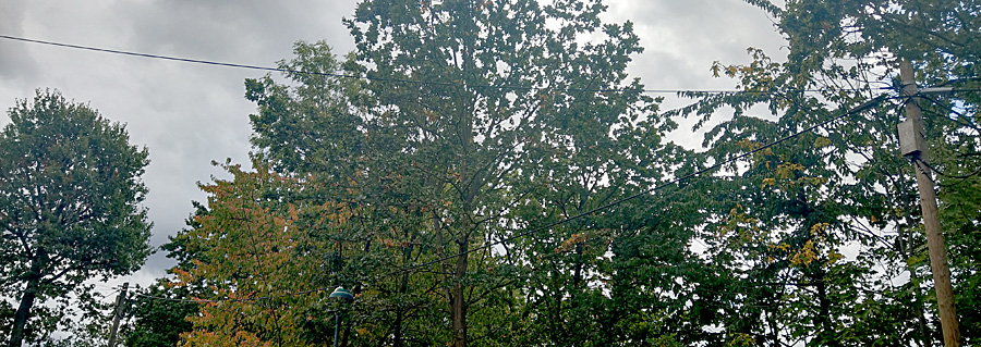

Da kann ich meckern wie ich will, da wird nix besser. Siehe Bild. Freileitung 7km. Mit Netflix und chillen ist da nix. Geschwindigkeit bis zu 384k wenn alles gut läuft. In der Regel nur ca. 200k. Selbstverständlich alle hier zwanghaft auf Verträge 6000er oder 16000er umgestellt zum vollen Preis. Allerdings mit der Option Sonderkündigungsrecht wenn es uns nicht gefällt. Dann aber halt gar nichts mehr.

Hier mal meine Leitung. Sync aktuell mit 111,3Mbit down und 43,7Mbit up.

So, ich korrigiere mal. Nachdem es am Anfang schlimmer wurde, ist jetzt seit 1 Woche nichts mehr. Ganz nachvollziehen kann ich das aber nicht... ist das neueste Update auf der 7390.
Keine Sorge, kommt wieder. Solche Phasen hatte ich mit meiner 7390 an VDSL auch. Deswegen hat's so lange gedauert bis ich mir die 7590 geholt habe. Hätte ich viel früher tun sollen!
