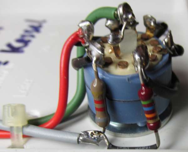

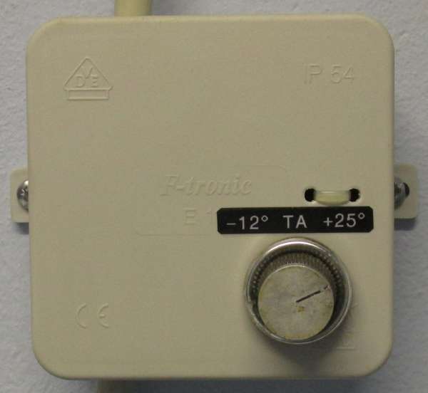

Gast #5984483
futz schrieb:
> Ich denke, der Außentemperaturfühler ist einfach ein
> temperaturabhängiger Widerstand,
"Ich denke" ist keine Basis. Mir hat gerade ein Heizungsbauer erzählt,
dass selbst innerhalb eines Herstellers je nach Anlagentyp
unterschiedliche Fühler verbaut werden.
Aufgabe: Messen des Fühlers, kann so schwer nicht sein.
Meine Heizung hat NTC-Fühler, deren Wertetabelle ich habe. Ich habe mir
ganz einfach einen Drehschalter mit drei Stufen in die Fühlerleitung
gebaut:
+25°C außen, damit der Heizkreis Sommer sieht und aus bleibt.
Mittelstellung = Normalbetrieb, Außenfüher durchgeschaltet.
-12°C außen, wenn ich mal kurz Vollgas brauche.
Die Idee eines Drehpotis habe ich verworfen, weil der NTC stark
nichtlinear ist.
Eine digitale Simulation ist chic, aber braucht man die wirklich? Ob das
machbar ist:
