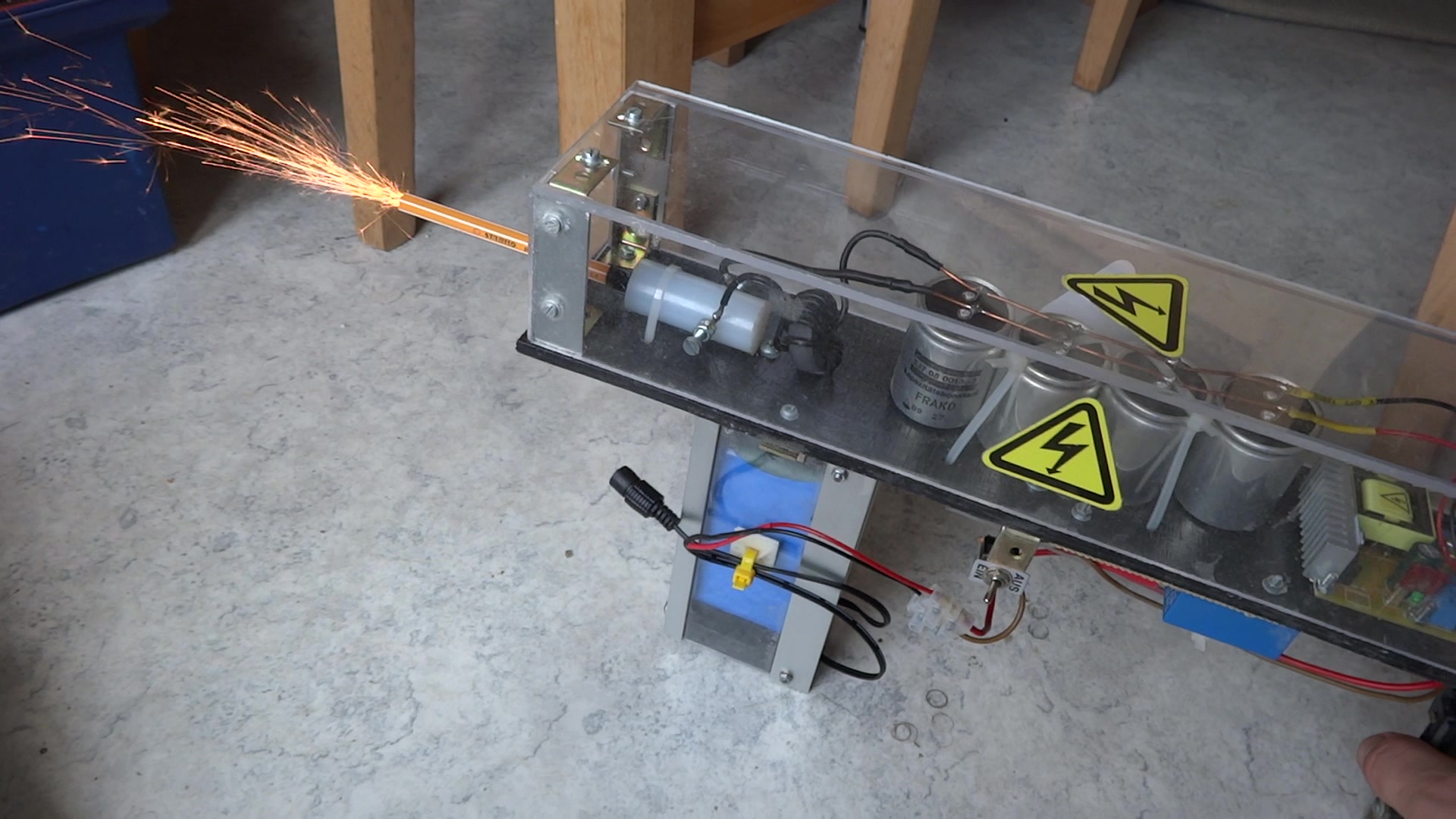

In einer Diskussion mit einem Bekannten kam die Idee auf, ob es wohl möglich wäre, eine funktionsfähige Modellkanone für ein RC-gesteuertes Schiff rein elektrisch (also ohne Gas oder Treibladung) zu realisieren. Grundlage der Überlegung war Folgendes: - ein elektrischer Funke von z.b. 3..4 mm aus einem entsprechend spannungsfesten Kondensator verursacht einen odentlichen Knall - ein Knall ist eine Druckwelle - "sperrt" man die Funkenstrecke in ein einseitig offenes Behältnis mit angeflanschtem Lauf (100mm, Durchm. 3mm), reicht die Druckwelle evtl. um ein Mini-Projektil (größenordnung Reiskorn) zu verschießen ... Was meint ihr? Lohnt sich ein entsprechender Versuchsaufbau? Oder gibts einen (übersehenen) Punkt, wo man sagt, geht nicht, braucht man nicht zu probieren?

Vielen Dank für die vielen Ideen, recht amüsant. Aber eigentlich wollte ich wissen, ob die Erwärmung (und damit die Ausdehnung) der Luft durch einen Funken oder Lichtbogen in einer Art Kammer ausreicht, ein Projektil zu beschleunigen. Muss ich wohl doch ausprobieren ...

Du meinst vom Prinzip her eine ETG (electro thermal gun), so wie meine hier: https://www.youtube.com/watch?v=sGjHwlXN00w
https://www.youtube.com/watch?v=57pV5z3ewUA Aber, ob das bei 3mm Rohrdurchmesser noch funktioniert? Ich glaube, ich kenne das Projekt aus dem Schiffsmodellbauforum. Es geht wohl nicht darum, wirklich was zu verschießen. Der optische und akustische Effekt ist das Ziel. Grüße Bernd

Danke für die vielen Hinweise. Das richtige Stichwort lautet "Elektrothermal Gun", allerdings nur mit Luft, ohne zusätzliches Medium wie z.B. Alufolie oder Wasser ... Allerdings könnten der Energieverbrauch und die notwendige Größe der Akkus und Kondensatoren ein Problem im Modellbau darstellen. Aber das Prinzip ist somit beweisen.
