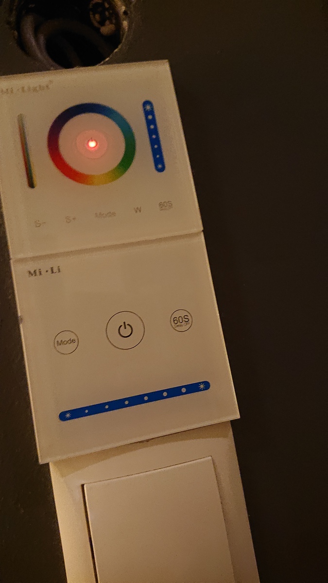

Hallo an alle Experten.
Wuste das Thema nicht genau daher hier, im Notfall verschieben @admin
Habe Probleme mit meinen Mi-Light controlern.
Diese tun nach einigen Tagen unter Spannung nicht mehr auf Eingaben
reagieren.
Problem ist nur bei den weißen controlern die an 12volt hängen die RGB
controler die an 24volt hängen haben das problem nicht.
Netzteile sind von meanwell.
Fals jemand Ideen hat bitte um Vorschläge.
Fals Wer Interesse hat mir zu helfen und noch Infos braucht einfach
fragen wen ich was nicht erwähnt habe.
Zerlegen und Bilder von den Schaltern ist möglich und mache ich sobald
sich jemand dem Problem annimt.
von K. J. (Gast)
Orakeln ist schwer, allerdings wen sie einige Tage gehen und dann auf
einmal nicht mehr würde ich die Spannungsversorgung mal überprüfen
eventuell zu lange Leitungen ... an den Spannungseingang mal einen
Kondensator machen und beobachten ob es das Problem löst.
von Andre Woite (Gast)
Also die Spannungsversorgung sollte in Ordnung sein da die Dimmer vor
einen Lichtschalter geschaltet sind und Dan die Lampen am Ende hängen
und die Lampen immer per Lichtschalter ein und aus geschaltet werden und
immer funktionieren solange der Dimmer eingeschaltet ist.
Es lässt sich nur der Dimmer nicht betätigen es scheint als würde der
Touchscreen aussteigen und nach stromlos machen dh. Sicherung raus und
wieder rein ist alles wieder ok.

Die Controller werden doch anstelle eines Schalters verbaut und bekommen
230 Volt.
von Andre W. (andre_w265)
Nein die Controler werden mit der Spannung versorgt die auch die
Leuchten brauchen.
Das ist bei dem Normalen Licht 12V bei mir und die rgb sind Deckenpanele
mit 24V
von Mario (Gast)
Ich denke da hast du was völlig falsch verstanden. Die ersetzen einen
230V Schalter und senden dann per Funk das Signal zur Leuchte
Nein definitiv nicht da ich die selbst verkabelt habe da alles Licht im
Haus über 12volt normales licht
Und die rgb panele mit 24 volt laufen.
Gibt keinen Funk bei dem Schalter.
