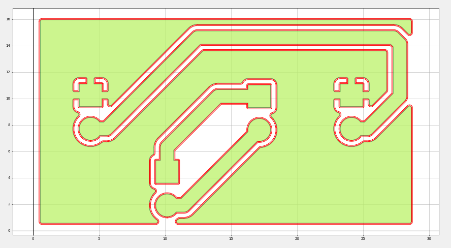

ich habe ein Problem mit FlatCam. Wenn ich aus KiCad einen Kupferlayer
mit GND-Fläche exportiere und in FlatCam lade, dann erzeugt mir FlatCam
für jeden Leiterbahnzug eine Isolationsbahn. Leider auch für die GND
Fläche, obwohl diese bereits durch die Isolationsbahn getrennt wurde.

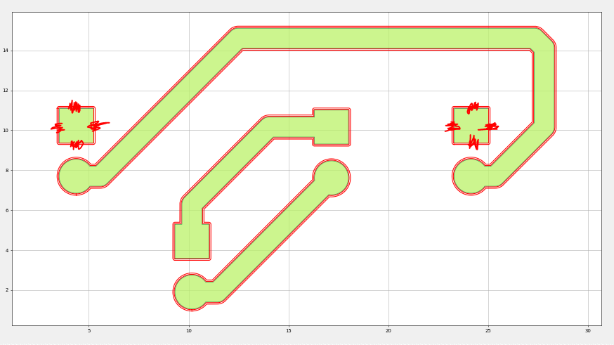

Bild 1 zeigt dies. Damit habe ich den doppelten Fräsweg. Lasse ich die
GND Fläche weg, dann werden nur die Leiterbahnzüge in Isolationsbahnen
konvertiert, also alles gut, aber leider fehlen mir dann die
Aussparungen für die GND Pads, siehe Bild 2.
Weiß jemand, wie man FlatCam dazu bringen kann die Isolationsbahnen auf
einen Leiterbahnzug zu reduzieren, sodass alle Pads in einer Bahn von
der GND Fläche getrennt werden? Bzw. was mache ich falsch?

Garnichts, das muss so sein. Das sieht man ja an den Thermofallen - die
würden nicht existieren, wenn das was du als überflüssig bezeichnest es
auch wirklich wäre. Streich einfach mal in Gedanken die angeblich
überflüssigen Fräswege weg was dann herauskommt.

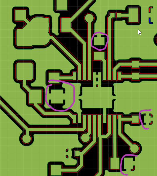

ich muss das hier mal hochholen, da mich grad exakt das gleiche Problem
beschäftigt.
Wenn ich in KiCAD eine GND Fläche anlege, wird das doch in FlatCAM
Quatsch, da jede separate Fläche noch mal außen nachgefräst wird. Das
ist doch definitiv nicht das, was man will? Die Flächen sind ja beim
Isolationsfräsen "eh da" und müssen nicht separat behandelt werden.
Wichtig sind nur die Anschlüsse der Pins etc. an die GND Fläche.
In den angehängten Bildern sieht man vielleicht, was ich meine. Im
ersten Bild (Anm. d. Red.: das ist kein sinnvolles Layout, nur ein
Beispiel...) wurde in KiCAD eine GND-Fläche mit 2 dazugehörigen Pins
angelegt. Der Übergang der GND Pins zur Fläche ist okay, aber das
"Drumherumgefräse" um die Flächen ist überflüssig und kostet enorm viel
Zeit.
Das zweite Bild zeigt das gleiche Layout ohne GND Fläche. Hier habe ich
mal höchst professional in rot markiert, welche Stellen einfach in
FlatCAM entfernt werden müssten, damit die Anbindung der Pins an die
Fläche funktionieren würde.
Leider kann man in FlatCAM scheinbar den Geometrie-Editor (also Polygone
verändern etc.) nicht auf die generierte Geometrie aus den Gerber
Dateien anwenden.
Gibt's da vielleicht doch einen Trick?
Danke und Gruß,
Florian

Löschen kompletter "Shapes" geht bei mir ganz gut. Nur beim
Verändern/Auftrennen einer Umrandung stürzt das Programm immer sofort
ab.
Für das Problem mit den überflüssigen Fräskonturen ist das Löschen aber
"ausreichend". Mit wenigen Klicks sind die weg.
Weg sind gegebenenfalls aber auch einige als Wärmefalle ausgebildete
Pad-umrandungen. Kann ich normalerweise mit leben.
