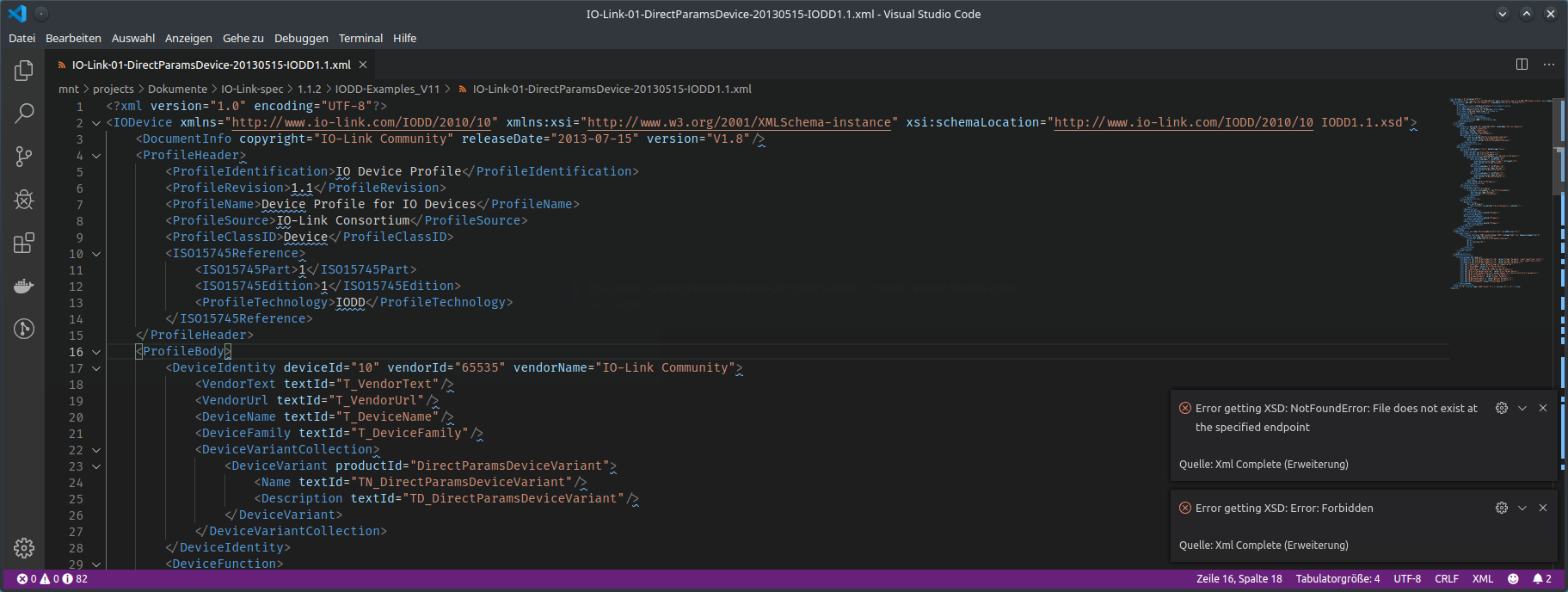

Ich bräuchte mal die Meinung von jemandem der sich mit XML und dem
ganzen XML-Schema-Gedöns mal so richtig gut auskennt, für mich ist das
nämlich ein Buch mit sieben Siegeln.
Ich hab hier ein XML-Dokument das fängt so an:
<?xml version="1.0" encoding="utf-8"?>
<IODevice xmlns="http://www.io-link.com/IODD/2010/10" xmlns:xsi="http://www.w3.org/2001/XMLSchema-instance" xsi:schemaLocation="http://www.io-link.com/IODD/2010/10 IODD1.1.xsd">
Die komplette Datei hab ich auch mal angehängt. Ist ein offizielles
Beispiel aus der IO-Link-Spezifikation.
vscode mit der extension "XML Complete" beschwert sich mit zwei relativ
knapp gehaltenen Fehlermeldungen über "forbidden" und "not found" und
die scheinen sich irgendwie auf die schemaLocation zu beziehen. Und dann
bekomme ich kein sinnvolles Autocomplete und keine Fehler angemeckert
was ja eigentlich das einzige Ziel der ganzen Übung sein soll.
Frage:
* Ist die Zeile da oben überhaupt syntaktisch korrekt?
* Hätte die Software mit diesen Angaben das Schema finden müssen?
* Hat das Konsortium den Server falsch konfiguriert?
Moderator Persönliche Seite #5985027
Meiner Meinung nach schon.
Sie hätte sie zumindest finden können, wenn sie sich nicht zu blöd
anstellt, denn hier:
https://io-link.com/IODD/2010/10/IODD1.1.xsd
findet sich das Schema tatsächlich.
Dass dort nicht unmittelbar eine direkte URL steht, ist offenbar nicht
unüblich, denn es könnte unter dem URL-Teil der "schemaLocation" auch
mehr als ein Schema geben, welches man von da laden kann.
Ist aber alles vage. Andere würden es so schreiben:
xsi:schemaLocation="https://io-link.com/IODD/2010/10/ https://io-link.com/IODD/2010/10/IODD1.1.xsd"
Generell sollten XML-Tools aber auch eine Möglichkeit haben, wie man
ihnen eine lokale Kopie des Schemas beibringt. xsi:schemaLocation wird
in diesem Falle benutzt, um die passende lokale Kopie aufzufinden.
Gast #5985055
Rein optisch sticht mir hier folgendes ins Auge:
xsi:schemaLocation="http://www.io-link.com/IODD/2010/10 IODD1.1.xsd <---
hier ist ein Blank vor IOD1.1.xsd in der URL drin (sowohl im Screenshot
als auch im Original-XML)
Bei Jörgs URL hingegen ist kein Blank zu finden. Vielleicht funktioniert
die deshalb und bei Bernds URL klappt es nicht?
Vielleicht einfach mal kurz ausprobieren, ob es sowas banales ist.

OP #5985120
Jörg W. schrieb:
> Ich denke nach wie vor, dass die
> vorgeschlagene Variante, den zweiten Teil des Attributs auf eine
> absolute URL zu ändern, einen Versuch wert wäre.
Das hab ich versucht und dann funktioniert es mit xml complete aber dann
meckert der offizielle IODD-Checker des Konsortiums daß diese Zeile
nicht wortgenau dem entspricht wie sie laut IODD-Standard sein soll.

OP #5985164
Jörg W. schrieb:
> Eigentlich sollten XML-Tools auch eine Möglichkeit haben, Schemas
> manuell bereitzustellen.
Ja, hab diese Möglichkeit mittlerweile gefunden, da kann man Namespaces
und absolute Pfade zu Schema-Dateien zuordnen die dann auch verwendet
werden.
Trotzdem hoff ich daß die vielleicht noch ne Heuristik einbauen die noch
schnell an den wahrscheinlichsten Orten nachschaut (Namespace ist eine
URL) ob sie nicht zufällig dort herum liegt.
Aber das akute Problem ist jetzt erstmal gelöst.
