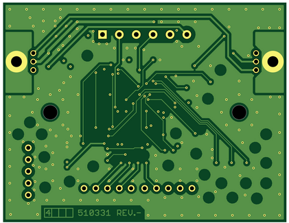

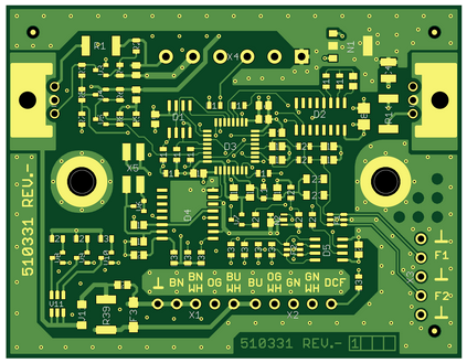

guten Abend,
man soll ja das Kupfer auf der Platine möglichst gleichmäßig verteilen.
Eine durchgehende Fläche auf der Unterseite und nur ein paar Bahnen auf
der Oberseite gibt krumme Platinen. Zu dem Zweck empfiehlt multipcb
Masseflächen als Gitter (Eagle "Hatch"-Polygon) an zu legen. Damit komme
ich überhaupt nicht klar.
Stattdessen könnte man doch ein normales Polygon mit Käselöchern
versehen. So gibt's oben 52% und unten 65% Kupfer. Was meint ihr zu
meinem Machwerk?
#5985343
Aber auch nur, wenn die Kupferbalance SEHR gestört ist und die Platinen
relativ groß sind.
Ist auch Schnulli.
> versehen.
Noch mehr Unsinn, die schöne Massefläche zerlöchert!
> meinem Machwerk?
Ich würde es nicht so machen. Statt dessen unten die volle Masseflächen
und oben soviel wie sinnvollerwiese geht. Fertig.

Gast #5985363
Ich würde dir ebenfalls raten die Löcher da wieder zu entfernen. Das
bringt nichts, deine Platine ist recht klein und nur zweilagig. Dafür
sieht es einfach nur merkwürdig aus.
Gast #5985383
Genau, weg mit den Löchern, die bringen Dir keinen Vorteil.
Bei Standard 1,6mm dicken Platinen mit 35um Kupfer passiert nix, vor
allem bei solch einer kleinen Größe.
Mit steigender Größe und dickerer Kupferschicht, wirkt sich der Effekt
schon merklich aus
Gast #5985405
Die Löcher sind von der EMV sehr ungünstig. Wenn eine Leiterbahn über
ein Loch läuft hast du da eine Induktivität in die Leiterbahn eingebaut.
Ich würde noch versuchen ein paar Leiterbahnen noch nach oben zu nehmen.
Die dicken oben sollten auf jeden Fall gehen.
Ich würde auch unter dem Prozessor die Masseflächen verbinden.

OP #5985517
Falk B. schrieb:
> relativ groß sind.
Ja, 84x65mm ist ein schlechtes Beispiel für dieses "Problem".
MaWin schrieb im Beitrag #5985349:
> Mit welchem Programm hast du die Platine erstellt?
Mit Eagle 7.7, die Bilder hat https://www.pcb-viewer.de gerendert
(bekannt aus dem mikrocontroller.net Forum)

Na gut, dann bleiben die Löcher im Käse. Nutzlos wäre ja ok, aber
hässliche Platinen kann ich wirklich nicht abliefern :)
Dankeschön miteinander!

OP #5986476
MaWin schrieb im Beitrag #5986264:
> Für was ist die Schaltung?
Kann es sein, dass du ein klein wenig neugierig bist?
"ATF" steht für Außentemperaturfühler. Nachdem man für den sowieso ein
Loch durch die Wand bohren muss, ist in dem Gehäuse gleich noch ein
GPS-Modul zwecks Uhrzeit. Und weil manche Leute sofort nach dem
Einschalten die Zeit wissen wollen, musste auch noch eine RTC mit
Batterie rein.
Ja, der uC ist etwas zu fett, aber viele verschiedene kaufen gibt auch
Minuspunkte. Ja, von 28V auf 3.3V nimmt man keine Linearregler, ich
schon. Zum Ausgleich ist das GPS-Modul abschaltbar, damit die Schachtel
nicht zu heiß wird. Die 27R bei den FETs müssen kein ganzes Watt haben,
aber die sind massenhaft vorrätig.
OP #5986533
Sebastian S. schrieb:
> Für mich sieht bot.png so aus, als wäre irgendwo ein zu großer
> Isolationsabstand verwendet worden.
Gibt es sowas überhaupt? Von wegen "viel hilft viel" und so? Hier ist es
aus einem anderen Grund Absicht, eben damit unten weniger Kupfer
übrigbleibt. TOP kann kaum anders aussehen, also müssen sich die anderen
Lagen anpassen. Jetzt, wo ich keine Löcher haben darf, müssten die
Abstände noch größer werden.
