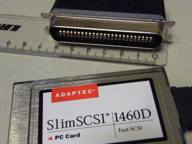

Du brauchst einen SCSI-Controller, ein SCSI-Kabel (intern oder extern)
eventuell einen Terminator, bei der externen Variante ein SCSI-Gehäuse.
USB war damals nicht so weit, Adapter gab es auf PCMCIA und
ExpressCard-Basis.
Bei mir werkelt noch ein Dawicontrol 2980-U2W unter einem Legacy-OS.
Die Treiberunterstützung bei Dawicontrol geht beim 2976-UW bis Win7.

von oszi40 (Gast)
Olaf schrieb:
> ob das an aktuellen Betriebsystemen noch alles so funktioniert.
Genau da liegt der Hase im Pfeffer: Geringe Verbreitung, fehlende
Stecker und oft nur alte Software. Obiger PCMCIA-Adapter 1460 ging nur
bis W98. Evtl. hilft eine VM mit alter SW. Viel Aufwand, der sich selten
lohnen wird.

oszi40 schrieb:
> Obiger PCMCIA-Adapter 1460 ging nur bis W98.
Nur, wenn du bei Windows bist.
Andere Betriebssysteme haben den praktisch noch so lange unterstützt,
wie es PCMCIA überhaupt (in existierender Hardware) gab.
Allerdings ist PCMCIA halt ein rausgeführter ISA-Bus und entsprechend
lahm, da konnte auch der AHA1460 nicht viel rausreißen.
Aber nochmal zur Erinnerung: der TE braucht hier keine weiteren Tipps,
was er noch alles so tun könnte, da er mein Angebot, die DCAS-34330 auf
bei mir existierender und funktionierender SCSI-Hardware auf einen Stick
zu kopieren, angenommen hat.

von Franko S. (Gast)
> lohnen wird.
War das das Ding das komplett den Rechner blockierte, wenn man über den
auf das angeschlossene SCSI Gerät zugriff?
