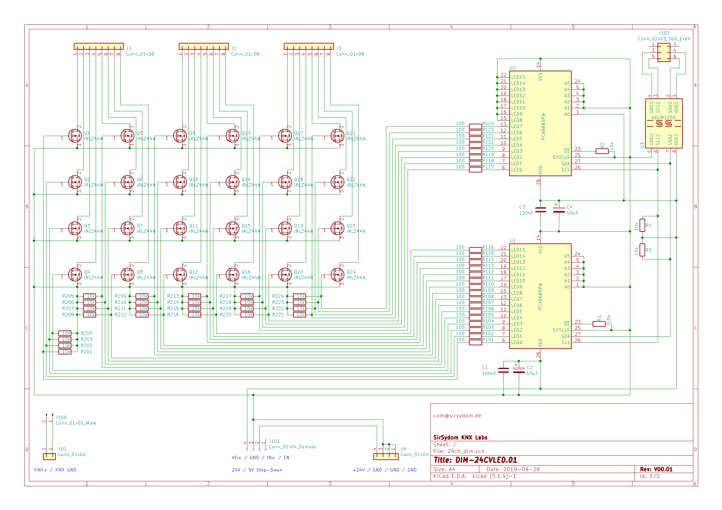

Hallo an Alle!
Ich bastel schon seit Jahren diverse Projekte für mich, in den letzten
Jahren vor allem KNX.. Aber bisher immer nur auf Lochraster mit
unseeliger Fädelei und eher - laienhaft.
Mein aktuelles Projekt soll aber "ordentlich" werden, mit einem
hergestelltem PCB, und was halt sonst noch so alles dazugehört, was
normal beim "schnell mal 3 fertige boards aufm Breadboard
zusammenstecken" unter den Tisch fällt.
Also es geht um einen Dimmer für Konstantspannungs-LED, gedimmt per PWM.
Für die Hutschienenmontage in einem 9TE Gehäuse.
Anschluss erfolgt mit steckbaren Leiterplattenklemmen (Combicon bzw.
kompatible)
Ansteuerung läuft per KNX und einem µC, was aber nicht Teil dieser
Schaltung ist - das sitzt alles auf der oberen Controllerplatine, die
auch galvanisch getrennt ist.
Kurz gesagt: i2c Potentialtrennung, zwei i2c pwm treiber, 2 Dutenzd
Logik Mosfets und etwas Hühnerfutter.
direkt 2 Fragen:
die 10k Pulldowns am Gate - ich hab sie mal eingezeichnet - brauche ich
die? Im Datasheet vom PCA9685 sind zumindest beim Application Design
keine eingezeichnet...
https://cdn-shop.adafruit.com/datasheets/PCA9685.pdf
die 100R Vorwiderstände zur Strombegrenzung.
Der PCA kann 10mA Source/25mA sink (totem pole).
Der IRLZ44N hat eine Total Gate Charge von 48 nC.
PWM-Frequenz beträgt 500Hz.
48nC * 500Hz = 24mA
Also den Strom auf 10mA begrenzen? 500R Vorwiderstand?
Bitte um etwas Nachsicht. Habe ordentlich recherchiert, aber es ist
meine erste Schaltung und ich bin Fachfremd ;)
Aber trotzdem gerne Kritik zur Schaltung. Will ja auch was lernen.

Soweit ich das sehe hast du 24 PWM Kanäle - nicht galvanisch getrennt.
Bei den Strömen die bei 24V LEDs so fliessen, würde über die GND Strecke
bedenklich viel Strom fliessen. Ich glaube das funktioniert dann nur mit
richtig fetten Netzteilen (oder parallel schaltbaren NT's) und eigener
Absicherung der einzelnen Kreise. Würde ich nicht so machen.
Ich würde dafür sorgen, dass max. 4-8 Kanäle einen gemeinsamen GND
haben. Diese 4 (oder 8er) Gruppen dann im PWM Dimmer auch komplett
getrennt (mit entsprechender Isolierung) aufbauen.
just my 2 cents (Häuslbauer, der seit 2 Jahren an seiner KNX und
natürlich auch LED Beleuchtung werkt)
vG Alram

Die 10k am Gate sind nicht zwingend notwendig schaden aber auch nicht.
Sollte der Treiber beim einschalten mal floaten verhindert das
ungewolltes flackern oder leuchten. Die Gate Widerstände sind sinnvoll,
allerdings darfst du sie nicht zu groß wählen, da das FET dann ggf.
nicht mehr richtig schaltet weil das Gate nicht schnell genug geladen
wird.
Noch eine generelle Sache. LEDs mit PWM zu dimmen ist zwar einfach aber
nicht wirklich schön. Gerade bei niedrigen Frequenzen kann es zu
störendem flimmern kommen. Stroboskopeffekt beim TV etc. Es ist besser
sie mit einem Konstantstrom zu betreiben. Das lässt sich mit relativ
wenig Mehraufwand (Diode + Induktivität) realisieren.

Guten Morgen und Danke für eure Antworten,
richtig, gegeneinander habe ich die Kanäle nicht galvanisch getrennt.
Nur 24V gegen KNX.
Einige der Kanäle werden nur um die 1A schalten, andere aber auch bis zu
6A.
Daher auch der GND-Anschluss über 3 Klemmen.
Aktuell hab ich ein 320W NT (13,5A).
Mein Plan war, die 24V Netzteile immer nach Bedarf zu erweitern und auf
der GND-Seite zu koppeln (NICHT 24V-seitig)
Dazu brauchts es mMn keine speziellen parallel schalbaren Netzteile, die
braucht man doch nur, wenn man 24V koppelt.
> wird.
Ja, die grundsätzliche Theorie hab ich schon verstanden. Die Flanken
sollen ja auch nicht zu flach werden, da bei 12bit PWM und 500Hz bei
Stufe "1" ein AN Periode nur 488ns lang ist.
Andererseits will man auch keine zu steilen Flanken, wegen EMV.
Und dann will man ja auch den Treiber nicht überlasten.
Und da jetzt einen konkreten Wert zu berechnen - da muss ich zugeben, da
fehlen mir die elektrotechnsichen Kentnisse und da könnte ich etwas
Hilfe gebrauchen.
Nun, das Problem beim Dimmen über den Strom ist, dass sich die Farbe der
LED ändert. Es werden vermehrt LED mit RA >95 verwendet, die dann mit
Stromdimmung zu verhunzen wäre ja ein Frevel. Bei RGB und Tuneable White
sowieso. Da setzt sich eigentlich PWM durch, z.B.
https://www.mdt.de/LED_Controller.html oder
https://www.biltongroup.com/de/produkt/BLREGKNX0024DC33020004035
Mit hinreichend hoher PWM-Frequenz gibts eigentlich kein flimmern. Bei
meinem Prototyp im Produktivbetrieb mit 500Hz kann ich auf jeden Fall
nichts feststellen.
Achja, auch dimmbare Konstantstromtreiber wie z.B. Meanwell LDD-L machen
PWM.
Mit denen werde ich noch eine Variante des Dimmers aufbauen für Leuchten
mit CC-LED.
OP (Firma: OpenKNX) #5985955
> 48nC * 500Hz = 24mA
AH!
Verrechnet! 48nC  * 500Hz sind nicht 24mA sondern 24µA.
Damit ist die gemittelte Dauerlast, welche ja relevant für die
thermische Belastung der IOs ist, weit weg vom Maximum.
Jetzt wäre noch interessant wieviel Strom der PCA9685 kurzzeitig liefern
kann, hier Beitrag "PCA9685 + Leistungs-MOSFET" war mal von 2-4x
die Rede.
Die 100R sollten aber nun passen. Mehr brauchts nicht.
#5985988
> 6A.
Angenommen du verkabelst deine LED's mit 1,5mm² aus dem Verteiler: dann
darf keine einzelne Leitung mehr als (etwa) 13A Strom führen - sonst
wäre sie überlastet. Also darf kein NT mehr als die genannten 320W
haben. Oder du sicherst jeden Kreis noch mal einzeln ab.
Parallel schalten über GND sollte so weit natürlich funktionieren - aber
bedenke: gerade TW LEDs haben gerne gemeinsame Annode und getrennte
Kathode. Das schränkt dich halt später in der Verkabelung ggf. noch ein.
Deine Klemmen + PCB Layout für GND müssen natürlich in der Lage sein,
den Strom aller NT zu führen. Da bist dann schnell in der 4mm²
Grössenordnung.
Angenommen deine GND Klemme hat ein Limit von 25A: Dann hast im
Durchschnitt nur 1A je Kanal ... für vernünftige Raumbeleuchtung
eindeutig zu wenig. Für viele kleine Dekolichter mag das reichen.
vG Alram
OP (Firma: OpenKNX) #5986011
Common Anode ist bei RGB, RGBW, RGBWW und auch bei WW eigentlich
Standard.
Passt auch zur Realität, weil man ja viel einfacher mit N-Channel FET
auf der Low-Side schalten/dimmen kann.
Dazu passt auch der Dimmer.
Selbst wenn jeder Kanal ein eigenes GND hätte, könnte man auf der
Kathodenseite gar nicht dimmen, da der Vgs max bei 16V liegt (ok, 12V
lED würden gehen...)
Die Klemmen können 12A:
https://www.phoenixcontact.com/online/portal/de?uri=pxc-oc-itemdetail:pid=1757077&library=dede&tab=1
Auf der +24V Seite wird durch die Auswahl passender Netzteile (max ~12A,
Strombegrenzung) eine Überlast ausgeschlossen.
Die gemeinsame Masse kann natürlich mehr als 12A haben - aber dafür habe
ich ja auch 3 Klemmen vorgesehen (J9 - 1, 2 und 3). Die jeweils mit
2,5mm², da sind 36A locker drin.
Am besten wäre natürlich schon, jeden Kanal einzeln mit passender
Sicherung abzusichern.
Als ich den Preis für passende Reihenklemmen für KFZ Sicherung gesehen
hab wurde mir anders (ST4-FSI/C).
Du gehst davon aus, dass wenn 36A parallel über 3 Klemmen (von denen
eine mit 12A belastbar ist) fliessen lässt, sich der Strom genau in
jeweils 1/3 pro Klemme aufteilt? Ich wär da jetzt eher skeptisch. Ich
meine mal, hier im Forum gibts andere vom Fach, die das beurteilen
können ob das bzw. unter welchen Umständen das machbar ist. Ich würde es
jedenfalls nicht so machen.
Mein Ansatz wäre da schon eher:
- zwei Eingangsklemmen für 24V/GND die halt bis ca. 60A belastbar sind
- an denen ein fettes 24V Netzteil anschliessen
- dafür jeden Kanal direkt im Dimmer absichern
oder eben 4er/8er Gruppen aufbauen, die gänzlich von einander isoliert
sind (was meine persönliche Präferenz wäre).
Alram
OP (Firma: OpenKNX) #5988737
achja, der GND Anschluss über mehrere Klemmen. Klar funktioniert das.
Selbst wenn der Widerstand der unterschiedlichen Anschlüsse leicht
unterschiedlich ist, und der Strom erstmal vermehrt über eine Stripe
fließt, erwärmt sich diese, damit erhöht sich der Widerstand und es
fließt mehr Strom über die anderen Klemmen.
Bei Industriesteuerung gibts das öfters.
