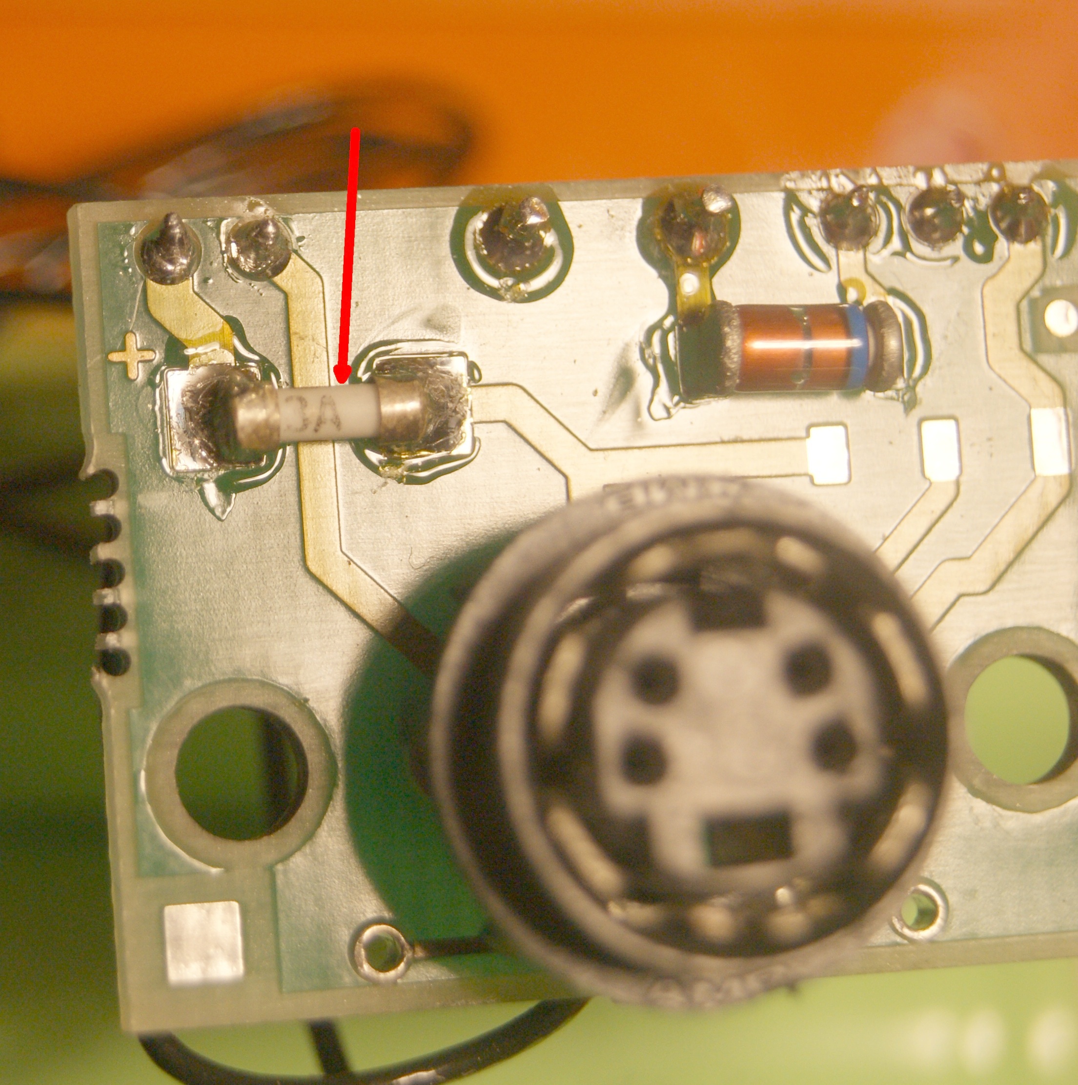

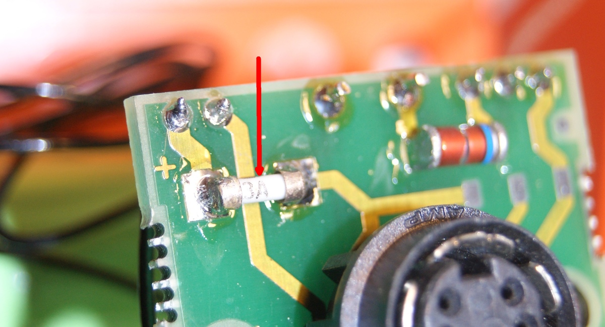

Hallo, ich will gerade mehrere alte Akkus für ein Vermessungsgerät
(Geodimeter 540) mit neuen Zellen versehen. Der Einbau der Akkupacks hat
auch geklappt jedoch lädt ein Akku nicht. Die Sichtung der
funktionierenden Akkus hat ergeben, das auf der defekten Ladeplatine mit
dem S-Video Anschluss für das Ladegerät ein Bauteil fehlt (s. Bilder).

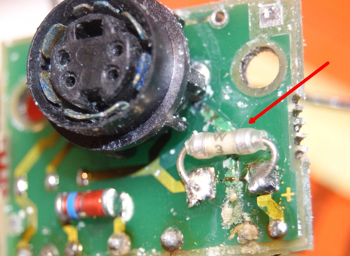

Dieses Bauteil sieht auch jeweils anders aus und trägt einmal die
Beschriftung "3A" soweit ich diese lesen kann.
Ein anderes mal steht darauf "W" darunter "3" und darunter "4".
Was ist das denn für ein Bauteil damit ich es nachbestellen kann oder
irgendwo anders ausschlachten?
OP #5985649
Das mit der Sicherung scheint plausibel wegen dem 3A. Und falls Ströme
>3A auftreten löst die Sicherung des Akkus aus damit das Messgerät
keinen Schaden nimmt. Und was für eine ist das dann genau? Eine
Selbstrückstellende SMD sicherung?
sowas hier:
https://www.ebay.de/itm/125V-0-5A-1A-2A-3A-4A-5A-10A-1808-SMD-Fuse-Fast-Acting-Quick-Blow-Fuses/173420656931?hash=item2860ad3923:m:mnDw9aDWCVY81ZbMz5nw0mw

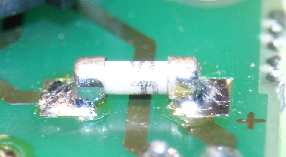

Und was bedeuten dann die Angaben auf Bild 4-6  "W-3-4"?

Das W ist eindeutig erkennbar das Markenzeichen von Wickmann - die haben
Schmelzsicherungen gefertigt und heißen mittlerweile Littlefuse.

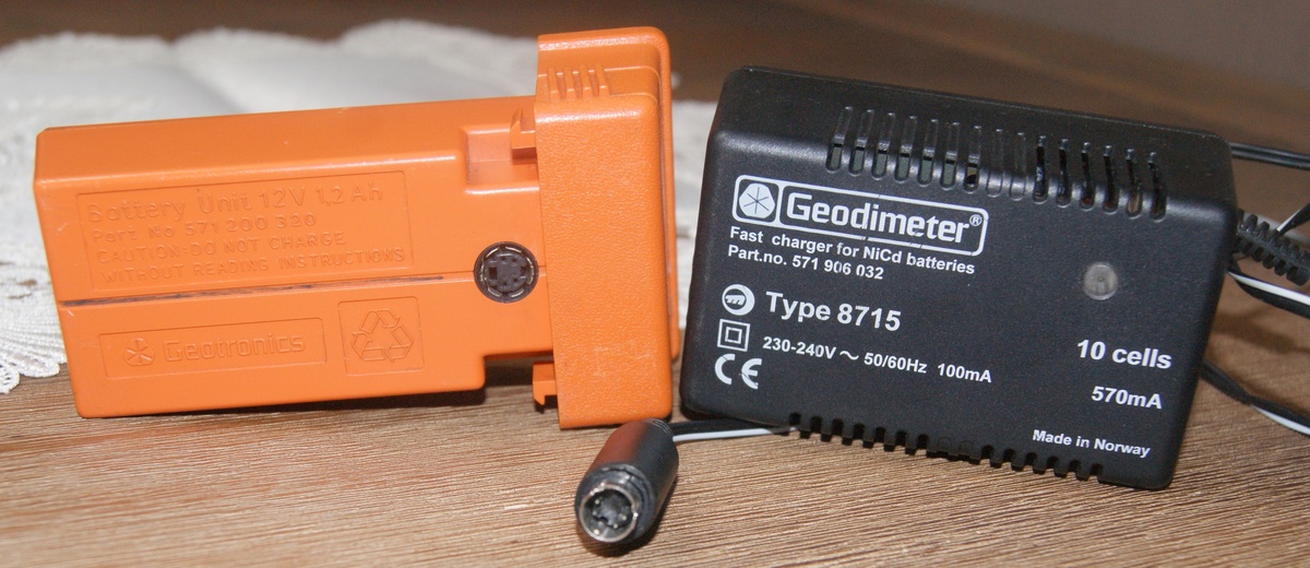

Dankschön, bin ein ziemlicher Anfänger auf dem Gebiet. Das mit dem
Wickmann und der Schmelzsicherung bringt mich doch schon weiter. Der
Abstand der Lötpunkte auf der Platine beträgt 5mm. Der Akkupack hat 12V
und der Ladestrom des Ladegerätes am Stecker beträgt 21,6V 560mA
Also würde ich mal so eine bestellen??
Fuse 3a 250v Pico Axial Quick blow Fast acting
https://www.ebay.de/itm/292564757239
Oder ist da was anderes beser geeignet?
Sollte es superflink, flink oder träge sein und worauf müsste ich ggf.
noch achten?

was du in deinem Bild 6.jpg als W34 deutest, hiesst W (Wickmann) 3A (3
Ampere). Also das selbe wie dir andere Sicherung mit den Metallkappen
anstelle der Drähte am Ende.
Typ ? Träge (L=langsam) ist wohl nicht notwendig. Es kann F (flink) oder
M = Mittel sein.
BEstell halt ein paar mehr. Eine F_linke Sicherung sollte eigentlich
nicht kaputt gehen, die genannten 3 Ampere  werden vermutlich eher nicht
erreicht.
Das ebay Angebot würde schon passen, aber für den Preis kannst du dir
auch 20 Stück aus China kommen lassen.
DAs klingt etwas seltsam zueinander.
Das Netzteil liefert 21,6V bei 560 mA, und der Akkupack gibt dann 12V an
zu versorgende Verbraucher ab?
Bist du dir sicher, das du das richtige Ladegerät nutzt?

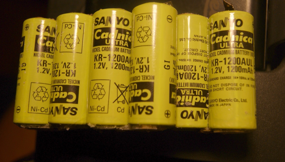

In den Akkus waren vorher 1200mAh Ni-Cd Zellen eingebaut und ich hab
jetzt einfach mal ein paar china zellen 2200mAh Ni-MH eingebaut.
https://www.ebay.de/itm/323548824521?ViewItem=&item=323548824521

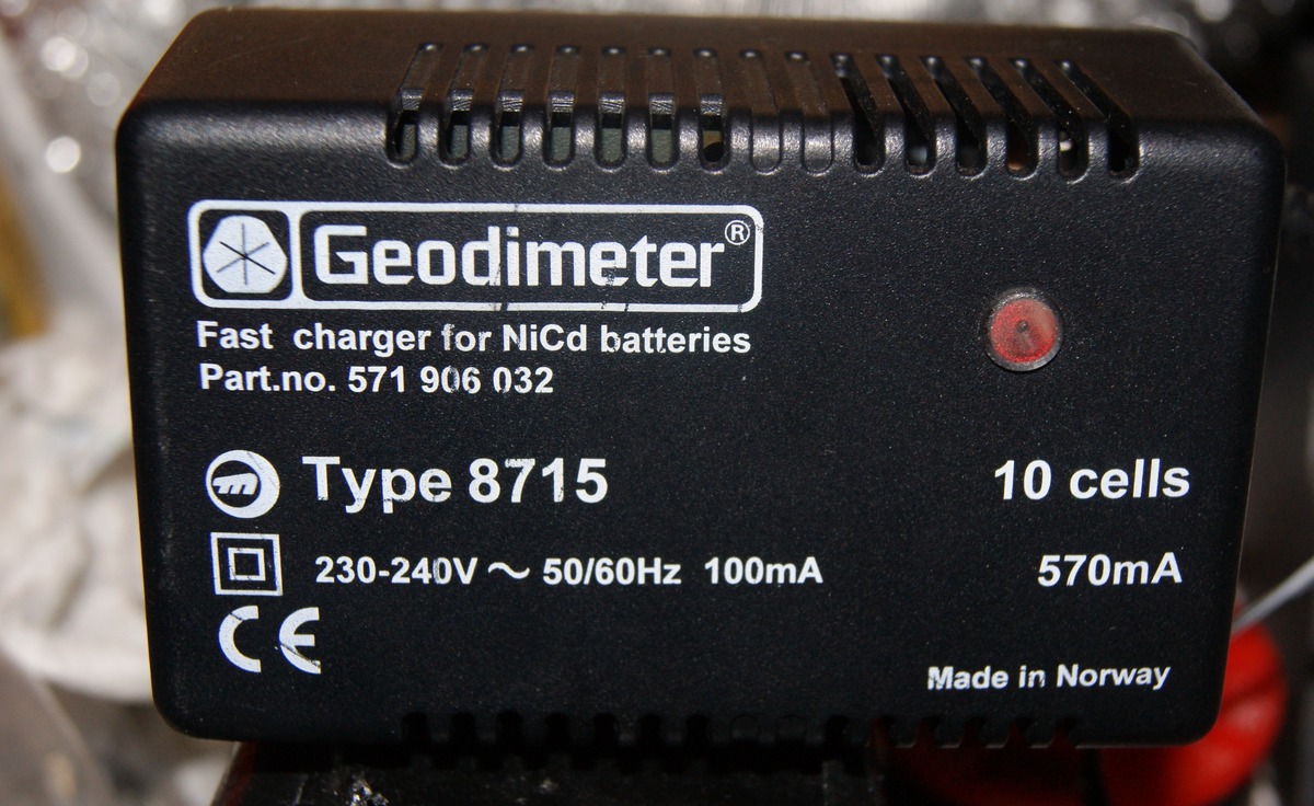

Die daten zum Ladegerät sind in den Bildern zu sehen. Ich wollte das
dann irgendwie über die Ladezeit regeln, weiß aber auch noch nicht genau
wie.

OP #5985799
"Ich dachte" ob NiCd oder NiMh hat nur einen Einfluss auf die Erkennung
der Ladeschlussspannung bei Konstantladern.
Und ich war der Meinung das mein Ladegrät ja auch ein
Konstantspannungs-Ladeverfahren hat (laut Handbuch bei 10 Zellen 570mA
+-50mA) und dann nach 1h:50min automatisch abschaltet.
 Da die verbauten Zellen 2200mAh NiMh haben würde ich das Ladebverfahren
so 2-4mal? durchführen und denke das die Zellen dann annähernd voll
geladen sind ohne zuviel überladen worden zu sein.

OP #5986161
Roland F. schrieb:
> Wenn das so ist, hast du das falsche Ladegerät. NiMH-Akkus werden mit
> einem konstanten Ladestrom geladen, nicht mit einer konstanten
> Ladespannung.
Du hast natürlich recht, dass war wohl ein Übersetzungsfehler
meinerseits aus dem englischen Handbuch. Das Ladegerät hat einen
konstanten Ladestrom: charge current=Ladestrom=570mA +-50mA
