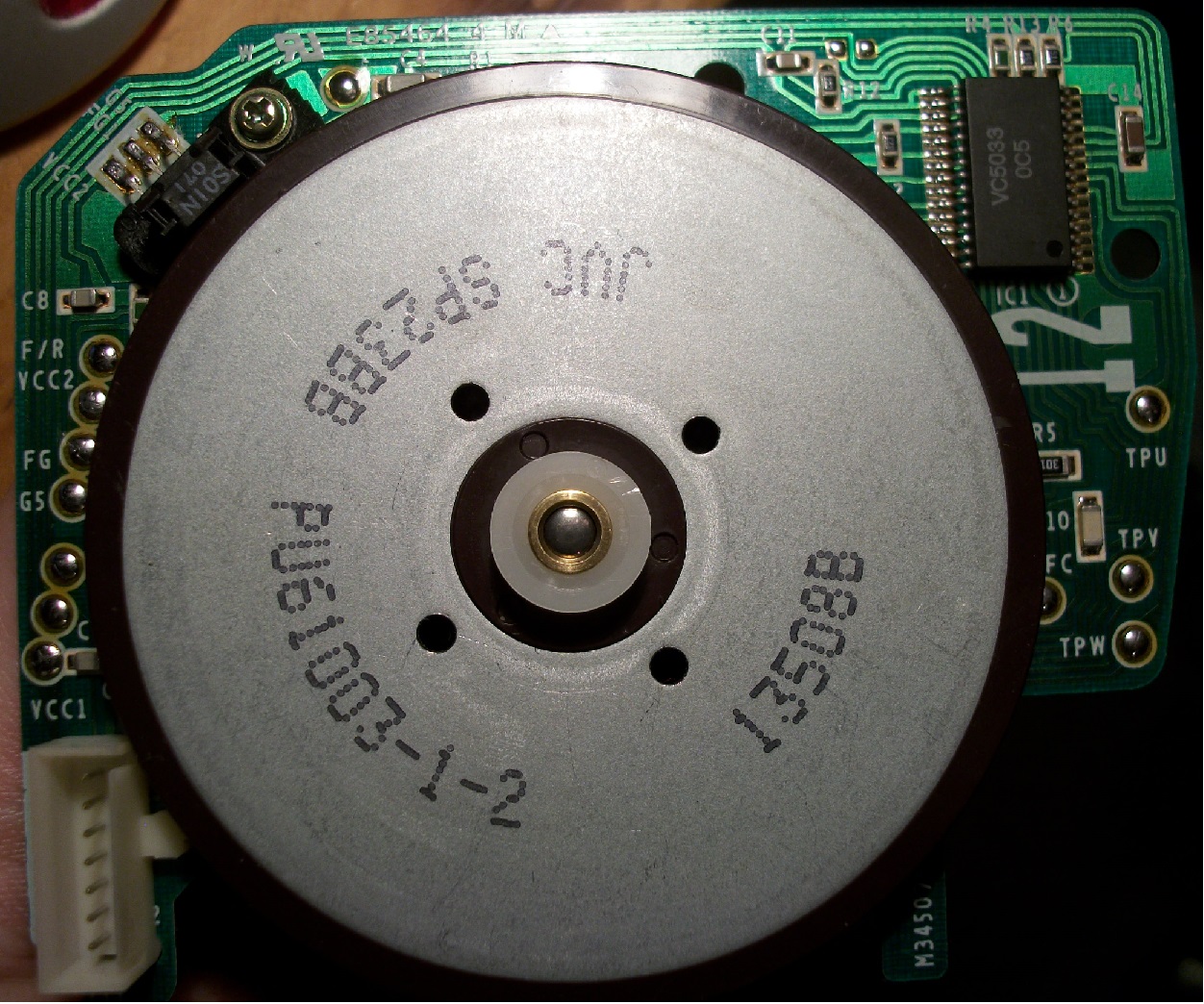

Hallo zusammen, ich habe schon als Kind gerne Video-Rekorder zerlegt und
war enttäuscht das ich den Capstanmotor oder die Videotrommel nie
autonom zum laufen bekommen habe.
Nun vor einiger Zeit fiel mir doch noch mal, ist ja mitlerweile selten
geworden, ein Videorekorder zum zerlegen in die Hände und habe wieder
den Capstanmotor aufgehoben. Leider ist der Rest vom Rekorder schon im
Müll. Dachte heutzutage wäre es kein Problem mehr das Datenblatt zu dem
Treiber-IC (VC5033) zu finden. Tja denkste, nichts zu finden.

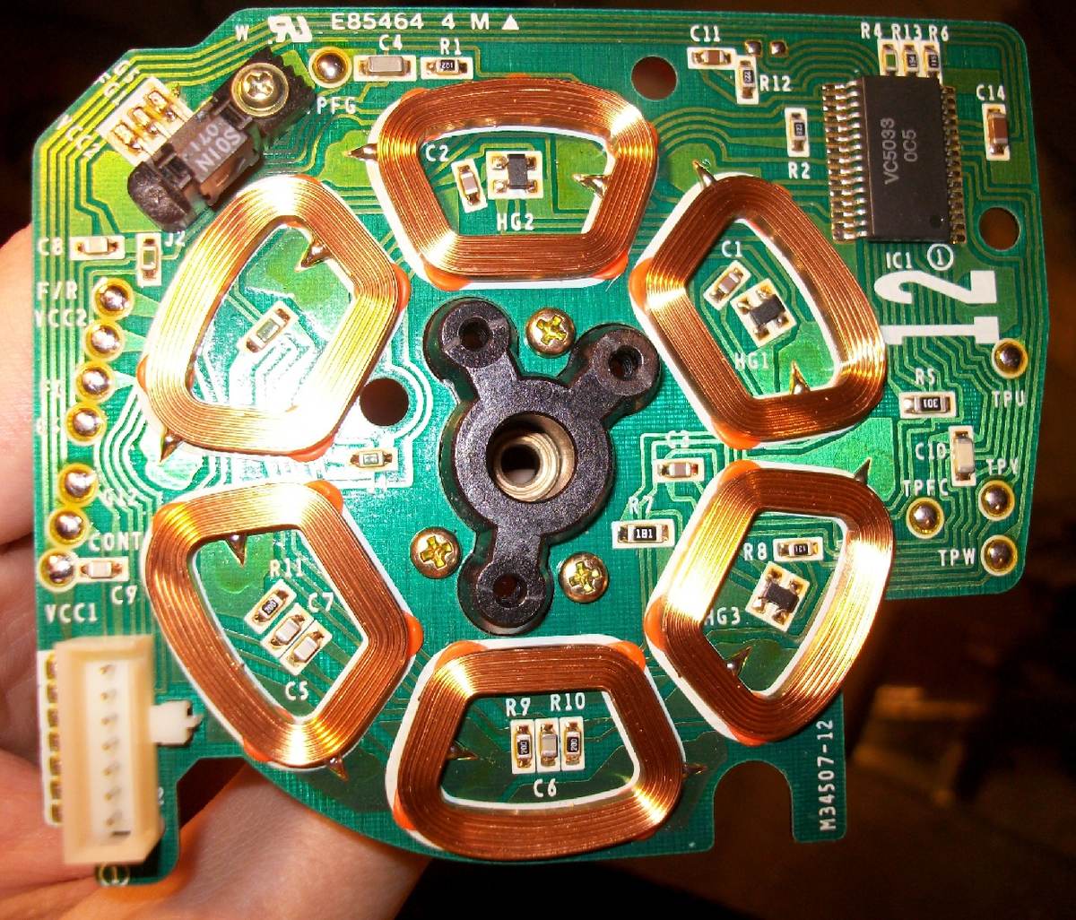

Aber jetzt soll das Ding einfach mal aus Spaß an der Freude trotzdem zum
drehen gebracht werden. Glücklicherweise sind diverse beschriftete
Testpunkte auf der Leiterplatte. Die sieben Testpunkte links über der
Buchse liegen parallel zu dieser und sind mit folgenden Kürzeln
beschriftet. Und ich habe gleich mal meine Vermutung was sie bedeuten
können dahintergeschrieben.
F / R  --> Forward / Reverse (5V Eingang, high bzw low Signal ändert die
Drehrichtung des Motors)
VCC2  --> +5V
FG  --> "Frequency Generator" oder "Feedback Generator" (Ausgang zum
messen der Drehgeschwindigkeit. Kann unbeschaltet bleiben)
G5  --> Ground 5V (Verbinden mit G12)
G12  --> Ground 12V (Verbinden mit G5)
CONT  --> Control (Ist ein Steuereingang. Aber wie wird gesteuert?)
VCC1  --> +12V
Auf dem Board ist noch ein 3 poliger Sensor an dessen Pinbeschriftung
auf dem Board ich jetzt abgeleitet habe, dass G5 und VCC2
zusammengehören.
Frage 1.)
Was muss ich für ein Signal an den Control Eingang anlegen?
Analogspannung? PWM? Welche Frequenz? Welche Spannung? Was war
häufig/typisch?
Frage 2.)

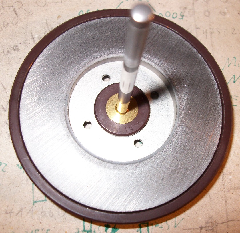

Der Rotor hat ja ein Ferrit-Ringmagnet mit abwechselnden Nord- und
Südpolen. Nun ist da ganz außen rum aber noch mal so ein brauner
Plastikring? Der Ring sieht verdächtig nach dem gleichen Material aus,
wie der Magnetstreifen aus einer Kühlschranktürdichtung. Daher meine
Vermutung, kann es sein das dieser Ring mit einer ganz feinen Auflösung
an Nord- Süd- Polen magnetisiert ist, welche der Sensor ausliest um die
Drehgeschwindigkeit exakter bestimmen zu können, als es mit dem normalen
Ferrit-Ringmagnet mit seinen wenigen Nord- Südpolen möglich wäre?
Danke für eure Hilfe/ Aufklärung.

Gast #5986674
Da deiner Platine jeder frequenzstabile Oszillator fehlt, gehe ich davon
aus, dass du die Drehzahlregelung selber machen musst und der IC nur der
Kommutator ist.
Wennn FG wirklich ein Ausgang (vom Hallsensor S01N) ist und CONT ein
Eingang, würde ich erwarten dass CONT eine PWM erwartet mit variablem
duty cycle bis die Frequenz an FG dir gefällt.
Bleibt die Frage, welche Frequenz die PWM haben sollte (wohl nicht so
kritisch, es gibt ja keinen der sie überprüfen könnte), und wie der
Regelalgorithmus aussieht (sicherlich PID, meistens läuft es trotzdem
nur bei Nenndrehzahl stabil).
#5986693
Mit diesen Motoren habe ich mich vor vielen Jahren auch mal befasst.
Einfach eine regelbare Spannung an Cont anschliesen und er läuft an.
Allerdings nur schnell oder überhaupt nicht. Kontinuierlich einstellen
ließ er sich nicht. Geschwindigkeitsreglung mit Rückkopplung ist aber
Voraussetzung.
Ich habe aber nichts in der Richtung unternommen. Vielleicht könnte man
als einfachen Versuch dem LM2917 die FG Spannung eingeben und dann eine
Vergleichstufe konfigurieren so daß der LM2917 eine Steuerspannung
ausgibt die den Capstanmotor steuert. Das könnte prinzipiell
funktionieren. (Tja, da hätte man vor dem Zerlegen mit dem Oszi die
Anschlüsse untersuchen sollen:-) )
Der LM2917 wurde früher oft für die Drehzahlkonstanzschaltung des
Capstanmotors in alten 5-1/4 Zoll Diskettenlaufwerken eingesetzt.
Möglich wäre auch ein uC basierter PID Regelkreis. Die ASICs in den VCRs
konnten das allerdings anwendungspezifisch besser.
Ab und zu findet man auch Datenblätter für diese Capstanmotor Steuer
ICs. Wie gesagt, für mich war das dann endlich Zeitverschwendung da ich
keine wirkliche Anwendung hatte.
Die Diskettenmotoren aus alten Diskettenlaufwerken lassen sich leicht
extern betreiben. Meistens sind da nur fünf Anschlüsse.  Die Drehzahl
wird durch einen Keramikschwinger bestimmt. Die halten die Drehzahl bei
Belastung recht ordentlich und sind vielleicht praxisnäher. Die meisten
brauchen 5 und 12V und lassen sich durch ein Logiksignal nach Masse
einschalten.
Die VCR Trommelnotoren sind auch nicht so leicht zum Laufen zu bringen.
Die sind eben zu speziell für nur eine Anwendung gedacht.
Die kräftigen BLDC 3-Phasen Hauptmotoren mit angebauter Steuerungs LP
von alten Laserdruckern lassen sich allerdings leicht zum Laufen zu
bringen. Deren Drehzahl ist aber auch durch Quarz oder Keramikschwinger
fest bestimmt. Aber damit ließe sich was machen. Datenblätter findet man
fast immer bei den alten Schinken.
Ist halt etwas für einen regnerischen Novembertag mit viel Nebel und
nichts im Fernsehen, Netflix oder YouTube, oder im Forum:-)

Weißt du den Typ des Videorecorders, aus dem der Motor kommt? Es gibt
doch mittlerweile Servicemanuals for free für viele Geräte. Da könnte
man doch bestimmt auch Informationen herausziehen.
Gast #5986748
Ich denke, es war ein JVC HR-D72OU.
Bei electrotanya ist der nicht zu finden, nur der JVC HR-D725EK.
Ist natürlich kein VC5033 drin.
Allerdings viele Infos wie Beschaltung und Oszillogramme des Control
Eingangs. Leider im ganzen SM verteilt. Block 19 (jede Ziffer im eigenen
Rechteck) ist der Capstan Block.
