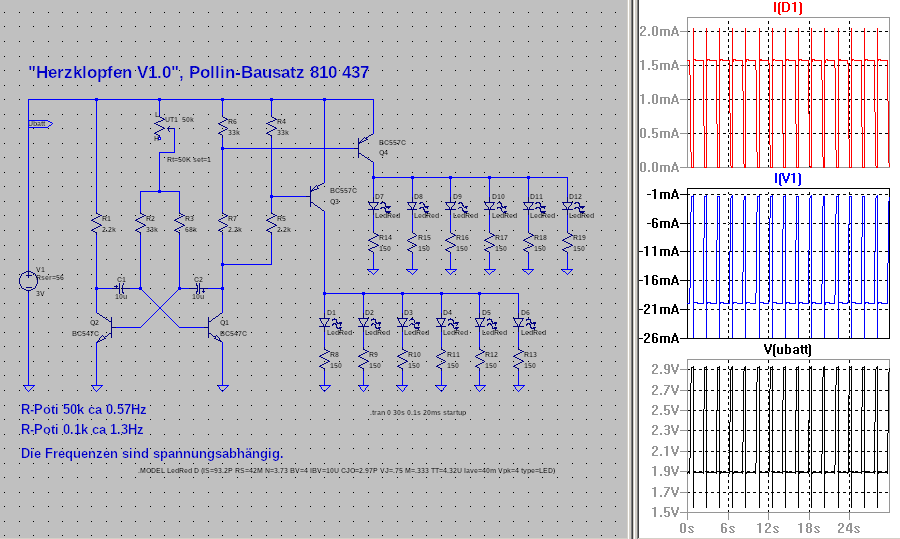

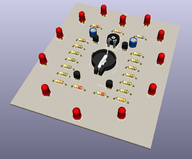

Vor ein paar Tagen gab es bei einer Firma
eine Möglichkeit für Kids einen Elektronikbausatz
zusammen zu löten.
Es ging dabei um die Vermittlung eines Erfolgserlebnisses.
Dazu wurde von Pollin der Bausatz "Herzklopfen 1.0"
( Bausatz Nr. 810 437 ) verwendet.

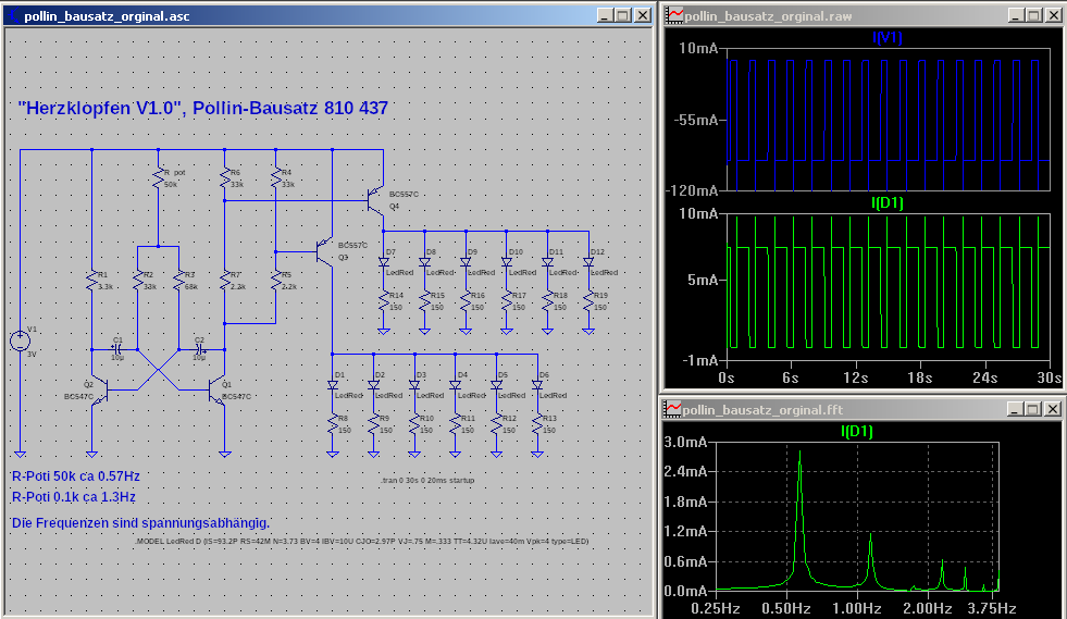

Nachdem ich altersmäßig nicht mehr unter Kids falle,
dachte ich mir, einfach mal sehen wie es in LTSpice aussieht.
Die sichtbaren Stromspitzen könnten vom Rechenmodell der
LED stammen.
Irgendwann kam es dann, so viel Strom aus einer CR3032,
auch wenn wahrscheinlich die Spannung zusammenbricht ?
Die Datenblätter der Batteriehersteller machen keine
Angaben zu Strömen im mA Bereich.
Laut den technischen Daten soll die Batterielebensdauer
bis zu 12 h sein.
Gelötet wurden einige dieser Bausätze, schätze so um die
30 St.
Von diesem Hersteller gibt es mehrere andere Bausätze,
gemeinsam ist dabei eine CR3032 für mehrere LEDs.
Ist es demnach möglich aus dieser Batterie gefahrlos
einige mA im Dauerbetrieb zu ziehen?
Pulslast ist ja bezogen auf wenige Sekunden je Tag.

OP #5985762
So schnell bin ich nicht..
Schnelle Antwort, das Problem ist allerdings etwas anders.
Es gibt diesen Bausatz so wie er ist, selber habe ich keinen davon.
Auch bei der CR2450N gibt es keine Angaben zum maximalen Strom.
Die Belastung ist ein Astabiler Multivibrator, der bei
eingeschalteten Leds an Strom zieht was da ist( 80 mA)?
0.1 Hz ist zwar so gesehen nicht Dauerbetrieb, dafür
ist der Strom wahrscheinlich alles was diese Zelle hergibt.
>Autor: Dieter (Gast)
Ich lese bei Panasonic nur:
CR3032 Continuous Standard Drain (mA)   0.2
Im Pdf sehe ich etwas von 2mA, wenn man in Kauf nimmt
das die Kapazität einfach weniger wird, gehts auch bei
höheren Strömen offensichtlich.
Wie gesagt selber mache ich mir dazu wenig Gedanken,
es wird halt jemand probiert haben so im Sinne
von "geht doch".Ein paar Stunden Funktion reichen
in dem Fall für die "Vorführung " wahrscheinlich schon.
Sicher, die Widerstände lassen sich erhöhen, wie hell die
wahrscheinlch billigen Leds dann noch sind?

OP #5987925
Danke für die weiteren Antworten.Ein Fehler, den ich
nicht bemerkt hatte, es wird die noch kleinere Zelle
CR2032 statt der CR3032 verwendet.
Bei der Simulation ist für die Batterie jetzt einfach ein
Innenwiderstand von 56 Ohm gesetzt.Ob das passend ist
kann ich nur vermuteten.Damit hätte man bei ca 20 mA etwa 1.9V
an der Schaltung.Die Belastung würde ich dann nicht als
Spannungsanpassung sehen, sondern als Leistungsanpassung
durch die Strombegrenzung mit Ri.
Durch vergrößern von R1 2.2k könnte man zwar ein paar mAh
gewinnen, was man bei diesem Zweck der Schaltung wohl
nicht bemerkt.
Wenn die Verwendung wirklich langfristiger gedacht ist,
würde mir dazu nur eine Powerbank zur Versorgung einfallen,
auch weil oft einfach vorhanden.
Mit 2 .. 3 Dioden in Serie dürfte das Ganze dann auch etwas
heller werden und es läßt sich dann auch Strom verbraten,
der ja dann ohnehin da ist.
Durch diese Änderung der Stromversorgung wird der Bausatz
nicht mehr "bestimmungsgemäß verwendet".
