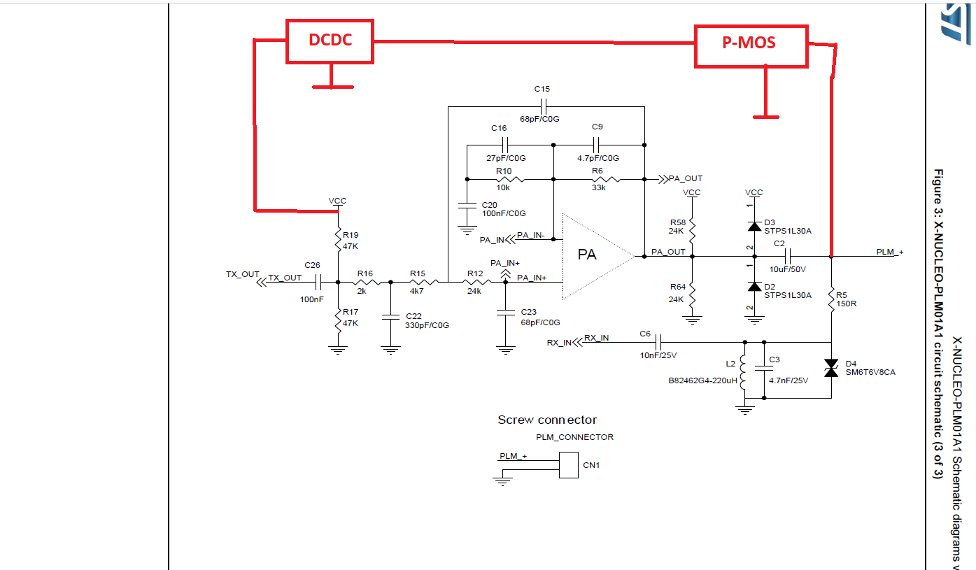

Gast #5988473
Guten Morgen,
Ich habe hier wohl tatsächliche inen Denkfehler gemacht... Anbei eine
Skizze wie ich es mir vorgestellt habe.
Das müsste funktionieren oder?
(Firma: matzetronics) #5988485
Nö. Die ganze Modulationsenergie fliesst ja in den PMOS. Da fehlt eine
HF-Sperre, die verhindert, daß das passiert. Du solltest zumindest eine
Drossel in die Leitung von PLM+ zu PMOS einfügen und danach abblocken.
Aber warum hast du alle unsere Vorschläge mit Dioden ignoriert? Und wie
holt sich das Modul sonst die Spannung aus PLM?
Ausserdem leiten MOSFet immer auch in die andere Richtung, da sie
integriert eine Bodydiode haben. Eine einfache Diode ist also besser als
ein MOSFet in diesem Fall.
