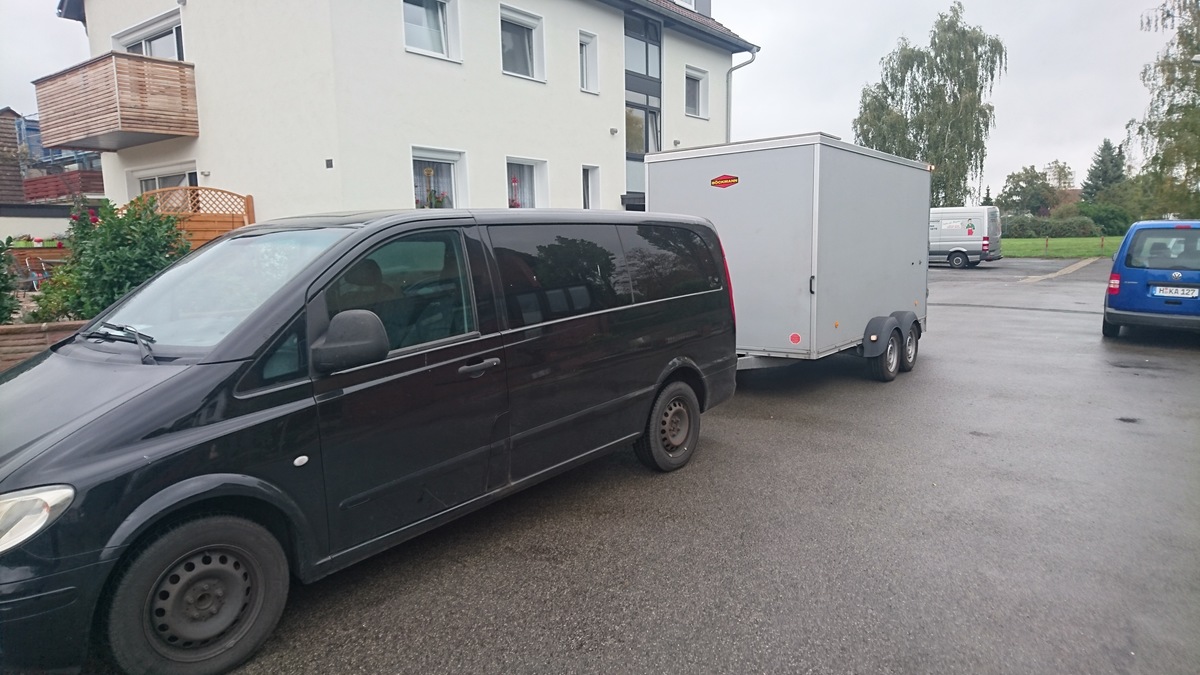

Hi Leute.
Suche eine Lösung für meinen Kofferanhänger zum Schutz gegen Diebstahl.
Dachte dabei an eine überwachung per Türkontakt, erschütterungssensor
und Neigungssensor.
Desweiteren sollte ein GSM Modul an Bord sein das mich anruft wen
eingebrochen wird oder eben vom Fahrzeug abgehängt wird sowie den
Standort übermittelt.
Die Alarmhupe möchte ich deaktivieren können wen ich den Anhänger auf
Baustelle stehen lasse.
Scharfschaltung sollte entweder über rfid oder Funk Bedienung
funktionieren.
In der Elektronik bin ich Anfänger es ist nur das Problem das es nix
brauchbares für meine Anwendung gibt.
Bin Monteur und in ganz Deutschland unterwegs und ist das ganze Werkzeug
im Anhänger was Schutz bedarf.
Anhänger ist recht groß und ist Platz für eine Batterie und Technik.
Fals wer Ideen und Lösungsvorschläge hat immer her damit.
Wen sich wer findet der Mir sowas fertig bauen kann wäre das auch nicht
schlecht.

von Andre W. (andre_w265)
Das meine ich mit Kofferanhänger. Ist halt mein gesamtes Werkzeug drinn
und sollte deswegen auch gut gesichert sein.

von Frank E. (Firma: Q3) (qualidat)
Also "ungewöhnlich" oder "unüblich" ist ein guter Beitrag zur
Wirksamkeit.
Ich würde mal über die Verwendung einer (kleinen) Alarmanlage für
Gebäude nachdenken (z.B. Lupus XT2).
Die bestehen üblicherweise aus einer Zentrale in Größe einer Fritzbox
und einer flexiblen Anzahl per Funk angeschlossener Sensoren. Für die
Tür reicht Innen ein normaler Fensterkontakt auf Reed-Basis und in der
Tiefe des Laderaumes ein IR-Bewegungsmelder. Auf dem Dach des Hängers
kannst du eine klassische Außensirene anbringen. Die Zentrale XT2 sendet
dir per GSM (Simkarte erforderlich) bei Alarm eine SMS oder eine Mail.
Die Lupus-App auf dem Handy fängt an, Lärm zu machen, falls sie (auch im
Hintergrund) geöffnet ist. Man kann das System per
Schlüsselbund-Fernbedienung, per App (u.a. Methoden) scharf/unscharf
schalten. In der Zentrale ist ein Akku verbaut, der ohne externe
Stromversorgung 8..12h hält. Die Sensoren arbeiten mit Batterien, die
ca. 2..3 Jahre halten. Die Zentrale läuft mit 12V, kann also ans
Bordnetz, sobald der Hänger am Auto hängt.
Falls du den Hänger jedoch nur geparkt in der Nähe deines Hauses/deiner
Wohnung absichern willst, würde es sich sogar anbieten, die Alarmanlage
eigentlich fürs Haus zu errichten und für die Funksensoren im Hänger
leiglich eine zusätzliche Zone anzulegen, die getrennt scharf/unscharf
geschaltet werden kann. Die Reichweite der Lupus-Sensoren beträgt ca.
30m, bis zu 50m im Freien, außerdem gibt es Repeater.
Ok mal zu den Punkten ein großeres Auto wäre möglich preislich aber um
ein vielfaches teurer desweiteren bin ich mit einem Anhänger flexibler
was das zugfahrzeug angeht fals mal der Bus ausfällt.
Ich bin von der Arbeit in der industrie tätig. Bei 50% der Baustellen
kann ich das Werkzeug da lassen bei den ändernden 50% muss ich jeden
Abend einschließen. Meisten Steht der Anhänger auf Firmengrund wo man
nie weiß was ist deswegen der Alarm.
Mein Bus steht natürlich immer in der Nähe von mir bzw. An der
Ferienwohnung.
Desweiteren wird es von der überzahl an Werkzeug langsam soviel das mir
der Platz im Bus ausgeht daher der Anhänger da der das Leben leichter
für uns macht.
Das Problem Mit dem Hänger ist nur die Absicherung.
Und jetzt nochmal die Frage an die die helfen möchten bzw. Können. Wer
kann mir bei dem Projekt alarmanlage wirklich konstruktiv bzw gedanklich
helfen damit ich da voran komme.
Es gibt natürlich fertige Lösungen die sind aber nicht erschwinglich bzw
nicht direkt für diesen Anwendungsfelder entwickelt daher hab ich an
eine Eigenbau Lösung gedacht.

von Matthias B. (turboholics)
Nachrüst Autoalarmanlage mit ner kleinen 45Ah Autobatterie welche
entweder über ein kleines Solarmodul auf dem Anhängerdach oder durch die
Ladeleitung der 13-poligen Anhängerkupplung geladen wird.
Verkabelung siehe diverse Wohnmobilforen.
Und ob so eine Alarmanlage eine Autotür oder Anhängertür überwacht ist
dem Gerät ziemlich egal.
