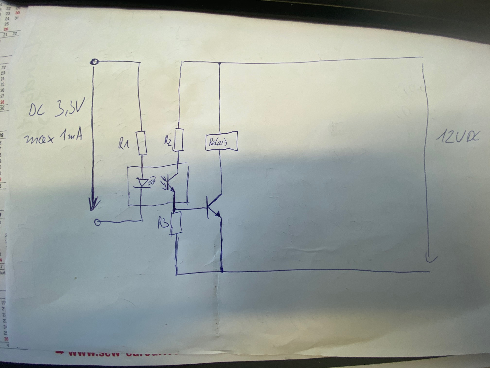

Moin,
ich habe eine kleines Problem und meine elektronik Wissen ist doch sehr
eingerostet. Ich habe eine Spannung von 3,3V die ich maximal mit 1mA
belasten  darf. Ich möchte damit ein 12V Relais ansteuern. Außerdem
möchte ich mein Signal galvanisch von den 12V trennen, daher der
Optokoppler.
Mein erstes Problem ist, das ich nicht wirklich einen Optokoppler finde
der mit 1mA zurecht kommt, habt ihr da einen Tipp für mich? Anbei mein
Schaltbild wie ich mir das in etwa denke, passt es so?
Lg
Hanno
von Falk B. (falk)
Doch, die meisten können das, wenn gleich im Datenblatt als Meßbedingung
oft mehr angegeben ist.
Ja, aber ohne Werte eher sinnlos. Du brauchst einen Optokoppler mit
ausreichend Stromverstärkung, das sind die Darlington Typen. Dann reicht
es auch für die Ansteuerung des NPN-Transistors. Typische Werte liegen
bei 600% oder mehr.
R1=2k2
R3=10k
R2 kann man weglassen (Kurzschluß), denn der Optokoppler wirkt am
Ausgang wie eine Konstantstromquelle.
Es fehlt noch die Freilaufdiode am Relais, siehe [[Relais mit Logik
ansteuern]].
von Andrew T. (marsufant)
z.B. PC817
>Anbei mein
R1 1,5k
R2 4,7k
R3 47k
T1: BC337-40
o.ä.
aber nur wenn man echt Murks machen will
von ArnoR (Gast)
Jeder OK kommt mit 1mA zurecht, es kommt halt hinten entsprechend
weniger raus. Im Datenblatt gibt es Kurven, die den
Stromübertragungsfaktor in Abhängigkeit vom LED-Strom zeigen.
Hanno schrieb:
> Anbei mein
Ja, passt, falls die Dimensionierung richtig gemacht wird. R2 ist wohl
überflüssig, da bei 1mA durch die LED kein zu großer Basisstrom für den
rechten Transistor auftreten kann.
von Harald W. (wilhelms)
> Optokoppler.
Sind die 3,3V und die 12V auch galvanisch voeinander getrennt
(auch mit den "Massen")? Ansonsten macht ein OK keinen Sinn und
man kann ihn einfach durch einen normalen Transistor ersetzen.
Zumal ja auch das Relais eine galvanische Trennung bewirkt.
von Falk B. (falk)
Quark. So ein Optokopplerausgang IST defacto eine
Konstantstromquelle, wenn auch keine sonderlich genaue.
Kann schon
Denn sobald der Optokoppler stirbt, ist das genau der Fall wo der R2
eingeplant gehört.
von ArnoR (Gast)
> eingeplant gehört.
Ein Wunder, daß du nicht auch noch einen Schutzwiderstand in Reihe zur
Relaiswicklung forderst, denn sobald da ein Windungsschluß ist...
von Hanno (Gast)
ja sie sind von einander getrennt
von Ach Du grüne Neune (Gast)
Der Optokopplertransistor kann auch als Darlington mit dem
Relaistransistor verschaltet werden, dann entfallen alle Widerstände.
Diode parallel zum Relais nicht vergessen!
Optokoppler: LTV817C oder D
C = 400%
D = 600%
von MaWin (Gast)
Nimm einen Darlington-Optokoppler wie PC845, eine Freilaufdiode über der
Relaisspule und vergiss deine überkomplizierte Schaltung.
  +--Rel--+-- +12V
  |E
 GND
