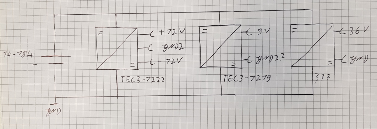

ich bin seit längerem ein stiller Mitleser, nun wollte ich aber mal ein
eigenes Projekt in angriff nehmen und bin jetzt an einem Punkt wo ich
leider alleine erstmal nicht mehr weiterkomme.
Mein großes Ziel ist es per Arduino (erstmal leicht anfangen ? ) ca. 4
Druckmesssensoren (jeweils eine Wheatstone Messbrücke) auszulesen und zu
loggen und einen Flusssensor (Sonotec Sonoflow co.56) per RS485
auszulesen und ebenfalls zu loggen.
Wenn die Messwerte aus dem Ruderlaufen soll es später am besten einen
Alarm via SMS geben.
Erstmal unabhängig davon möchte Ich auch noch eine Motorsteuerung
realisieren (aktuell ist sie per ESCON 36/3 EC von Maxon Motor
realisiert und ich Lese nur die Daten vom Motorkontroller aus, aber
steuere noch per Hardware direkt über den Kontroller) Später (mit mehr
Wissen ? ) möchte ich aber ggf. probieren das auch eigenständig
hinzubekommen und abhängig von den Messwerten zu regeln.
Bisher funktionieren die Blöcke einzeln und mit einer Versorgung durch
die Labornetzteile ganz ok (mit Ausnahme vom Flusssensor, der hat auch
da vereinzelt Aussetzer und es kommt nur „schrott“ an).
Da ich das ganze später Mobil haben möchte und mit einem Akku speisen
möchte (14-16V) muss ich mir für die Einzelnen Blöcke eine
Spannungsversorgung aufbauen und da in Kombination mit dem
zusammenschalten der Blöcke stoße ich gerade auf Probleme und weiß noch
nicht genau wie ich weiterkommen soll. Dazu würde ich sehr gerne Input
von euch bekommen z.B. ob es gute Literatur gibt oder andere Quellen wo
ich mich selbst tiefer einlesen kann oder ganz vielleicht sogar die ein
oder andere exakte Lösung für mein Problem ?

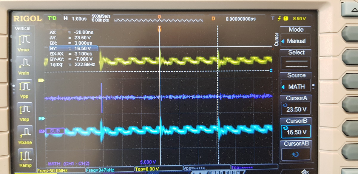

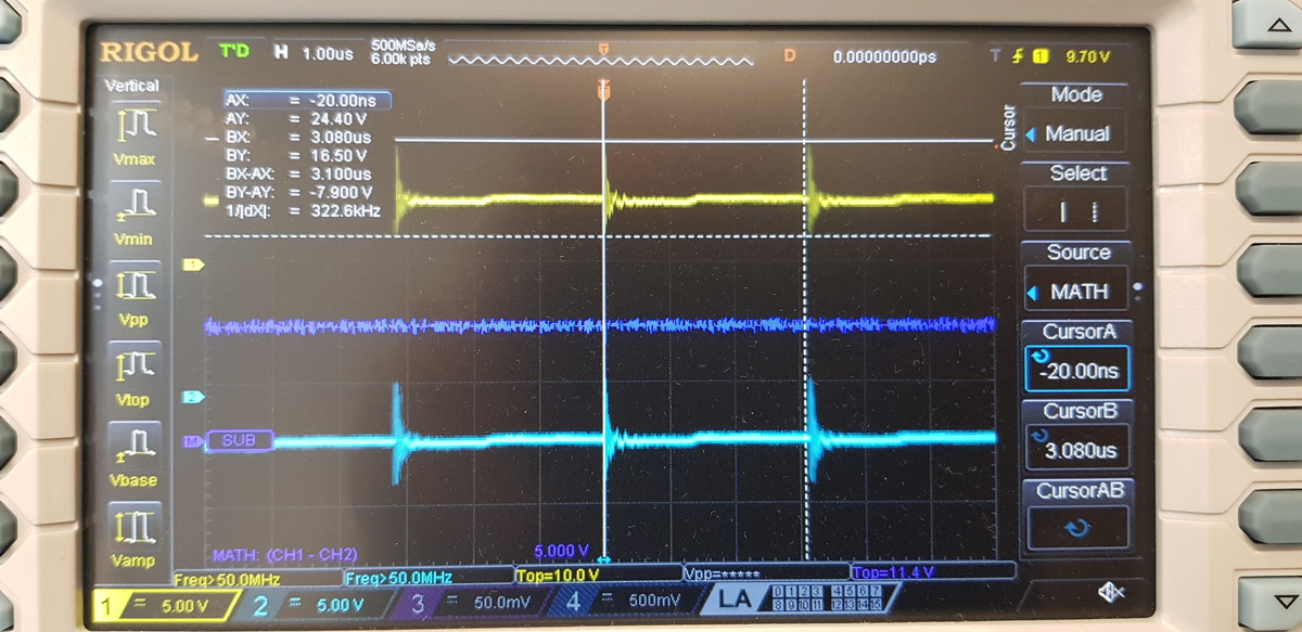

Im Anhang ist ein grobes Blockdiagram von der Spannungsversorgung da
hatte ich zuerst probiert die beiden Tracos parallel zu betreiben, aber
schnell gelernt, dass der Reflected Ripple Current ein Problem ist.
Nachdem ich sie einzeln benutze (und leicht geglättet habe) habe ich
aber immer noch einen sehr starken Noise Peak bei ~300khz (Siehe Anhang,
CH1 = V_IN[9V], CH2 = GND), was der Schaltfrequenz der Tracos
entspricht. Damit hat der Arduino arge Probleme was sich wiederspiegelt
indem ich Aussetzer beim einlesen der Drücke und vom Flusssensor habe
(der Motorkontroller ist da erstmal noch raus). Beim Versuch den Noise
mit einem RC-Tiefpass zu reduzieren fing die gesamte Schaltung an zu
schwingen.
Da es mit Labornetzteilen größtenteils funktioniert vermute ich den
Fehler in meiner Spannungsversorgung. Ich kann aber auch sehr gerne von
allen Blöcken Schaltpläne und/oder Bilder der aufgebauten Schaltung
beisteuern.
Ich würde mich sehr freuen, wenn mir jemand zu meinem Problem etwas an
input geben könnte! ?
Vielen lieben dank
Len
Ps.: Technische Eckdaten für die Spannungsversorgung:
TEC3-1222 wird wie folgt belastet:
- +-12V jeweils mit 40-100mA (für die 4 Messbrücken) (Asymmetrie maximal
60 zu 100mA)
-  4x Verstärkerschaltung (per INA128 realisiert)
TEC3-1219 wird wie folgt belastet:
-  4x Adafruit ADS1115 (Für die Differentielle Messung der Messbrücken
und der Ausgabe vom Motorkontroller) ~5mA
-  1x Arduino Mega + Display ~250mA
-  1x Flusssensor <150mA
-  Die Maximalwerte sind größer als der 1219 treiben könnte, aber
aktuell liegt es praktisch noch im Bereich, der wird Später ausgetauscht
wenn ich auch die 5V Versorgung auch noch eigenständig aufbauen möchte
um den Spannungswandler vom Arduino Mega zu entlasten (umgehen)
Die 36V Spannungsebene muss ich noch realisieren, müsste aber folgende
Ansprüche erfüllen
-  Geplant sind 4A peak und 3A dauerlast für den Motorkontroller
-  Entweder ein China DC/DC Wandler oder in Richtung Traco TEP100 oder
TEP150. Das könnte eventuell nur der totale Overkill sein
Pps: Ich Lese die Drucksensoren mithilfe der Adafruit ADS1115
Differentiell ein, damit ich keinen gemeinsamen Massebezug brauche

Gast #5987093
Ich schätze, dass du das am besten mit einem Oszilloskop weiter
untersuchen kannst. Falls dazu das nötige Geld fehlt, nimm ein DSO138,
das ist zwar ein Spielzeug, aber besser als keins und in diesem Fall
sicher schon hilfreich.
Gast #5987125
Ich würde den GND Anschluss vom Oszilloskp an den Sternpunkt der Masse
anschließen und dann an jedem einzelnen Verbraucher schauen, welche
Spannung dort als Masse anliegt. Da sollte natürlich nirgendwo eine
nennenswerte Spannung zu sehen sein. Falls doch: Erst das beheben.
Dann würde ich mit dem Tastkopf die Versorgungsspannungen prüfen. Dort
wo der meiste Schmutz zu sehen ist, wo der Dreck herkommen. Dort würde
durch größere Kondensatoren und vielleicht sogar eine Zusätzliche Spule
den Weg zu den anderen Bauteilen verhindern. Der Schmutz soll dort
bleiben, wo er entsteht.

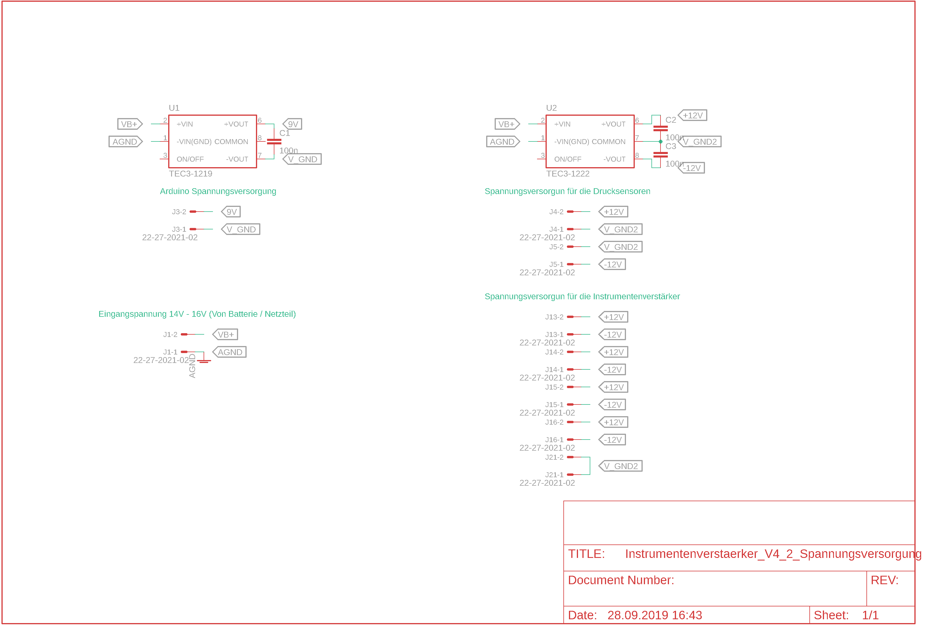

Gast #5987126
Deine Tracos sind galvanisch getrennte Spannungswandler. Angenommen der
Arduino hängt am 9V Wandler, sind die +/-12V erst mal frei fliegend. Man
muss Masse der 9V mit Masse der +/-12V verbinden, möglichst am ADC.
Davon sieht man NICHTS in deinem Schaltplan.
Mit Masse der Akkuspannung haben beide nichts zu tun, die kann beliebig
sein, also darf man auch nichts auf die Akkuspannung beziehen.
Das Design ist überflüssig teuer. Es bietet sich unbedingt an, den Motor
direkt aus dem Akku zu versorgen. Also entweder 2 deiner Akkus in Reihe
oder Motor mit halber Spannung kaufen.
Es kann sinnvoll sein, Masse der Ykkus mit dem gemsinsamen
Massesternpunkt am ADC zu verbinden, zumindest über einen Widerstand.
Richtige Störungen bekommst du erst vom GSM Modul, bisher ist alles noch
Kindergarten. Wenn du da schon Störprobleme hast....

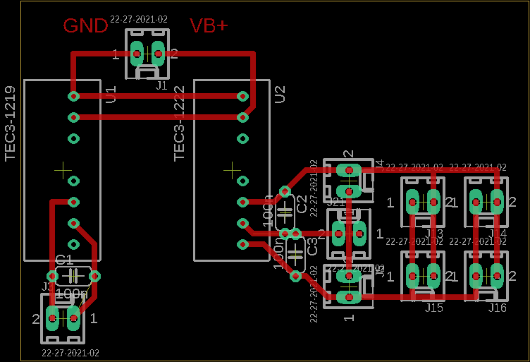

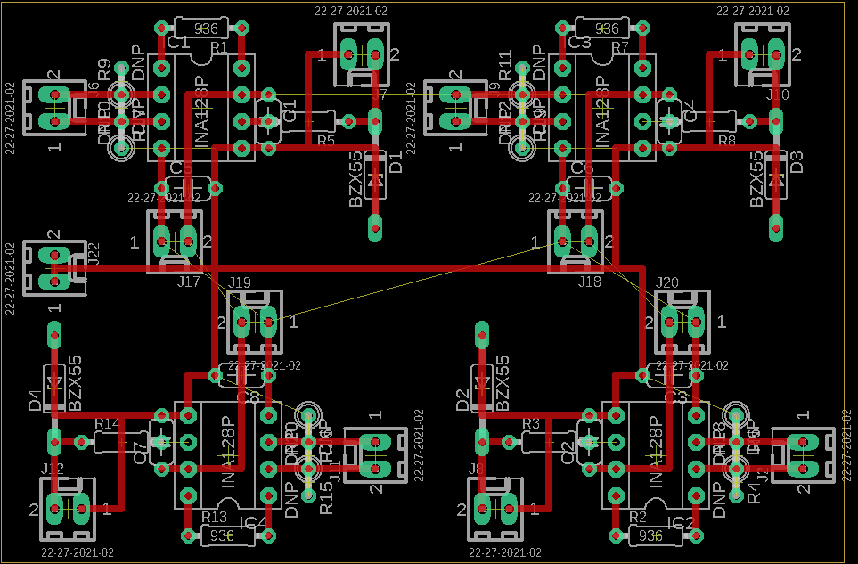

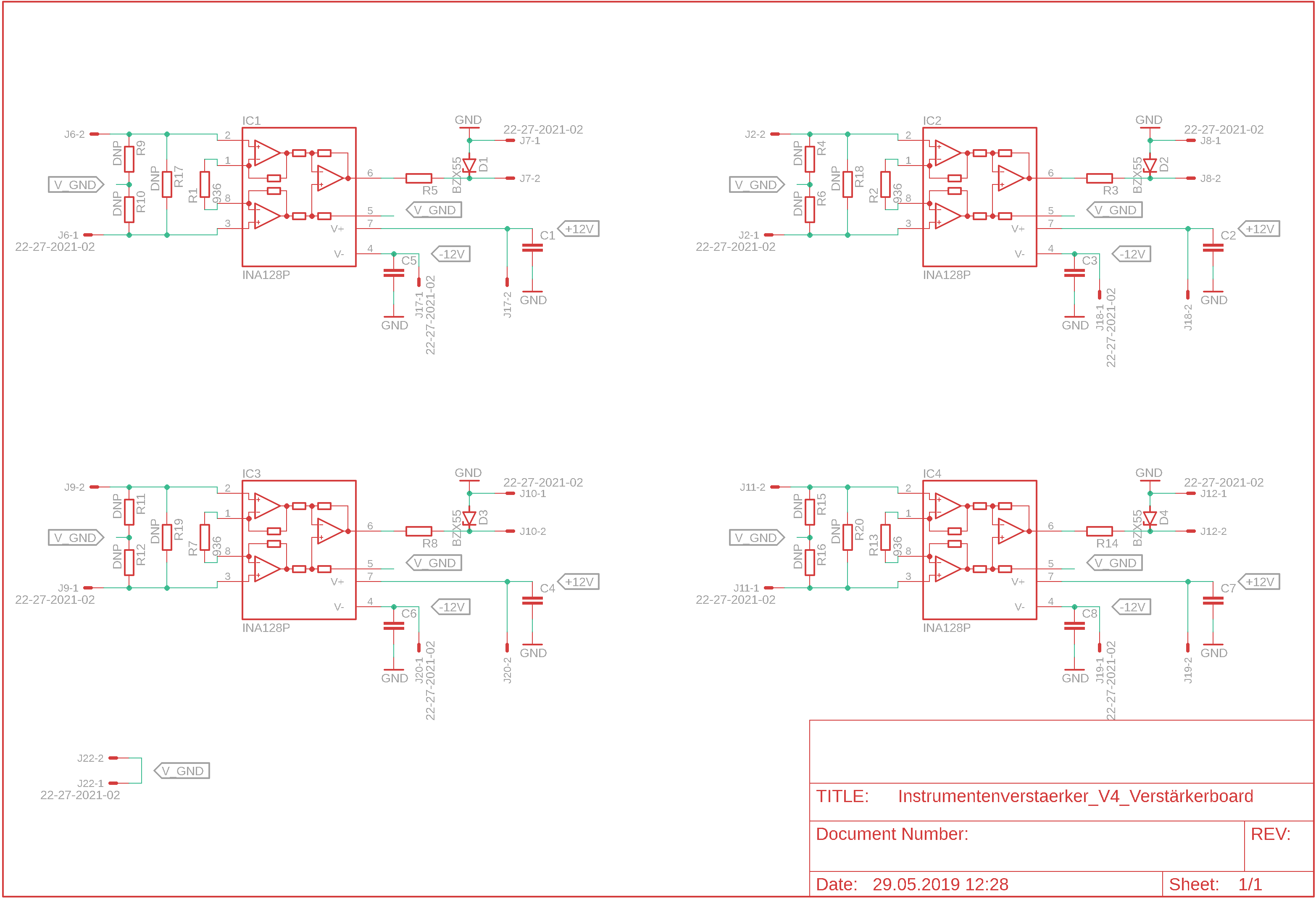

OP #5987174
Werde ich noch mal genau nachmesse. Mit einem Multimeter hatte ich die
Widerstände der Leitungen überprüft um zu sehen ob meine Steckverbinder
sauberen Kontakt haben, da war alles im 0,0-0,1 Ohm Bereich.
Im Bild Noise_Single messe ich die Spannung nach dem 1219 am Eingang vom
Arduino (außer der Zuleitung liegt da direkt nichts drauf)
Die Eingangsseite wird aktuell aus Lineargeregelten Labornetzteilen
gespeist, die Spannung ist sauber.
Das ist richtig, zuerst hatte ich die Massen auch direkt verbunden, dann
hatte ich aber einen hohen Reflected Ripple Current? (Anhang
Noise_parallel) Aktuell habe ich die Massen aufgetrennt und messe jetzt
die Ausgangsspannung von den Mssverstärkern Differentiell mithilfe der
Adafruits ADS1115 16Bitd ADCs
Ich habe jenachdem welche Drücke und Durchflussmengen ich Fahren möchte
verschiedene Pumpen. (Den Part habe ich aber auch noch nicht realisiert)
Ich habe jetzt von meinen zwei Modulen (Spannungsversorgung und
Messverstärker mal Pläne angefertigt. Damit sollte es vielleicht etwas
einfacher sein.
Die Steckverbinder J2, J6, J9, J11 sind verbunden mit den Messpunkten
der Messbrücken
Und J7, J8, J9, J12 sind meine Abgriffe für die Differentielle Messung
per ADS1115.
Gast #5987904
Mal eine Blöde Frage warum betreibst du den Aufwand die Messbrücke
symmetrisch zu versorgen?
Ansonsten, was sollen die 100n an deinen Power Modulen bringen? Mach da
mal einen Anständigen Kerko oder Elko im µF Bereich dran und wenn das
noch nicht hilft schau dir mal einen Pi Filter an. Der Pi Filter
Empfiehlt sich im Übrigen auch auf der Akku Seite, da ein Schaltregler
den anderen Stören kann.
OP #5987987
Da habe ich mich glaube ich unglücklich ausgedrückt. die Messbrücken
werden nicht symmetrisch versorgt sondern nur mit 12V versorgt, abrer
aufgeteilt auf beide Ebenen, damit ich den Traco nicht asymmetrisch
belastet. Lediglich die Verstärker versorge ich Symmetrisch, damit ich
sauber auf 0V am Ausgang komme.
Auf der 9V Ebene habe ich abgesehen von dem selbst eingeplanten
Kondensatoren noch die Kondensatore vom Arduino. Ich dachte die 100n
sollten für den Peak ausreichen, da die Grundspannung an sich sauber ist
und nicht einbricht. Würdest du dann einfach nah an die maximale
Treibfähigkeit der Tracos gehen bei zusätzlichen Kapazitäten und eher
einen großen oder gestaffelt mehrere um das Frequenzverhalten zu
verbessern (falls das hier nötig ist)?
Ein Pi-Filter sagt mir gerade nichts, werde ich mich aber mal einlesen
Vielen Dank schon mal für den ganzen input soweit!
Len
