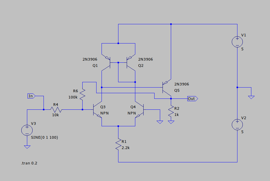

Transistor Schmitttrigger Schaltung

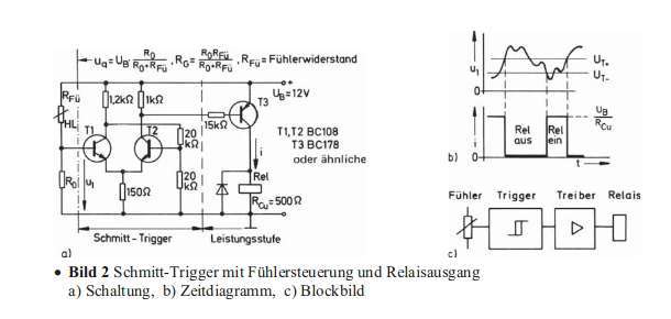

Ich habe in dem Buch
"Elemente der angewandten Elektronik.
Kippschaltungen Seite 214-235"
über Google die obige Schaltung gefunden. Sie braucht etwas weniger
Transistoren.
Was ist der Vorteil der beiden Varianten?
Gast #5986900
Oh, ganz einfach: Deine Schaltung hat keinen Stromspiegel, und den
wolltest Du doch. :-)
Die beiden Widerstände an den Kollektoren von T1 und T2 ersetzen den
Stromspiegel. Das hat zur Folge, das der Verstärkungsfaktor vom
Differenzverstärker T1+T2 kleiner ist als bei der Variante mit dem
Stromspiegel.
Deine Schaltung wird daher vermutlich langsamer sein.
#5986912
> Sie braucht etwas weniger Transistoren.
Dafür enthält sie keinen Stromspiegel. Obwohl du unbedingt einen in
der Schaltung haben wolltest. Warum eigentlich?
Dämliche Frage. Der Vorteil gegenüber was bezüglich welcher
Eigenschaft?
