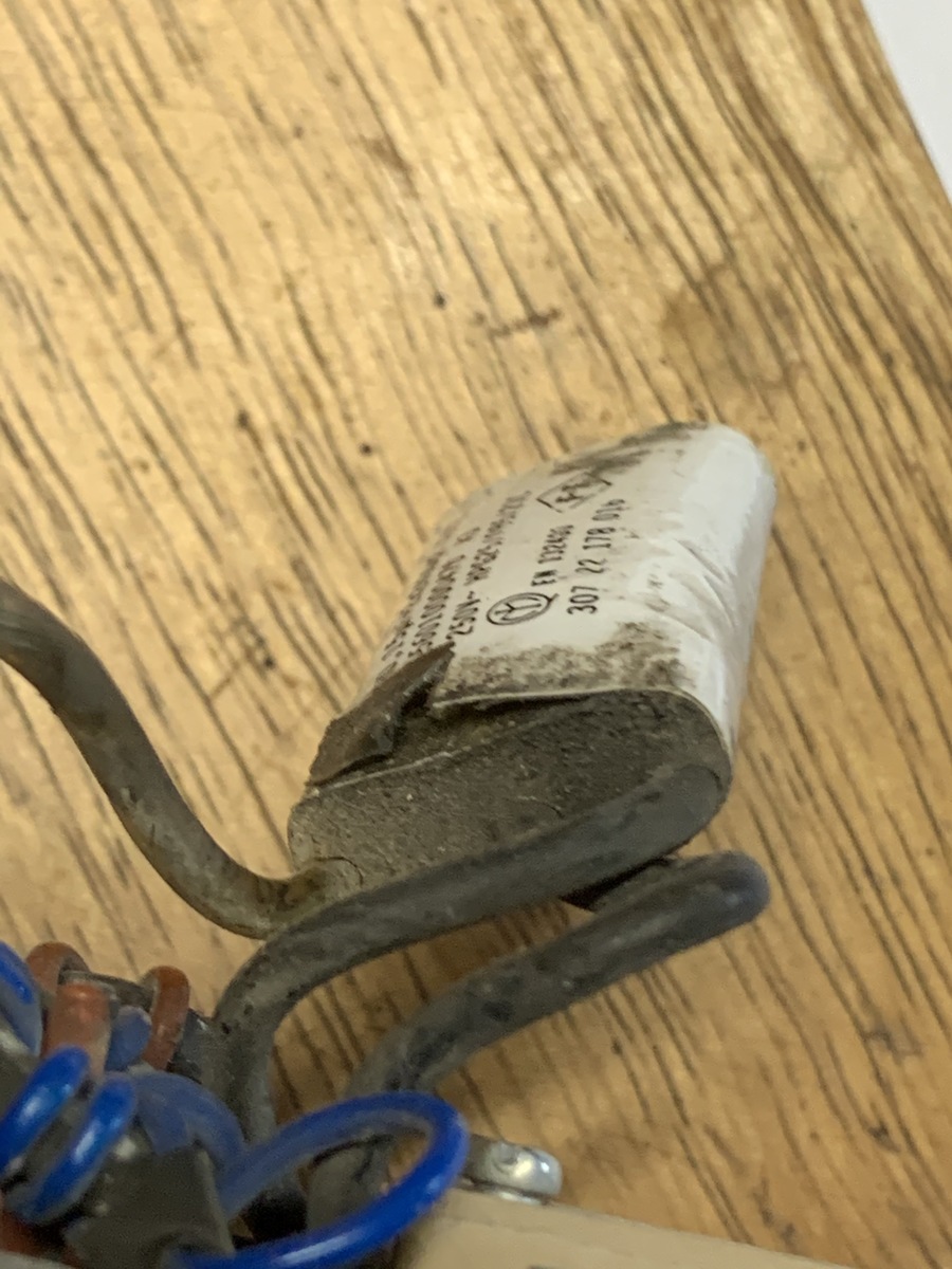

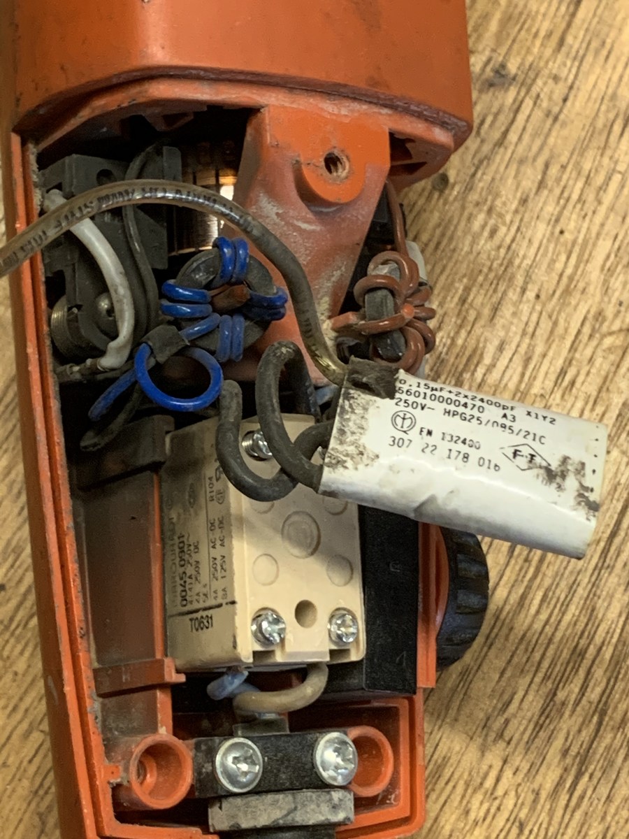

Hallo Habe Ärger mit meinen Fein Multimaster MSxe 636 II Er schaltet sich nicht mehr aus . Habe in mal geöffnet der Kondensator sieht merkwürdig aus Ich hoffe mir kann jemand helfen MfG

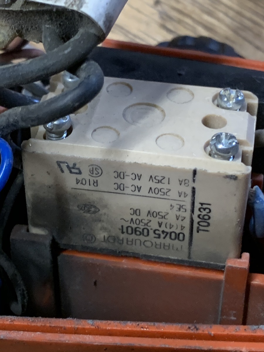

Jap der ist hinüber. Such nach Entstör- oder Anlaufkondensator mit den Werten aus der ersten Reihe und dem angegebenen Typ X1Y2 und du wirst ein baugleichen finden. Das andere ist nur ein Schalter nehm ich an? Einfach mal durchmessen. Das passt ja eher zum Thema nicht mehr ausschalten. Und den Motor oder was der Verbraucher ist auch. Wenn kein Kurzschluss vorhanden ist, dann ist das nur Altersschwäche des Kondensators gewesen.

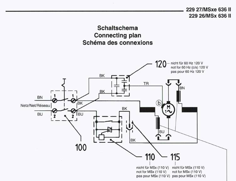

Moin Habe leider keine Instrumente um die Sachen durchzumessen ,werde mir bei Fein den Kondensator bestellen. Eine Frage hätte ich noch und zwar das erste Kabel von Oben mit der durchsichtigen Isolierung (wo führt das hin ).
> Habe leider keine Instrumente um die Sachen durchzumessen Das solltest du aber. Es wird in deinem Bekanntenkreis sicher jemanden mit einem Multimeter geben. Alternativ einfach ne Batterie mit Lampe zum testen des Schalters nehmen. Aber nicht mit echten 230 Volt! Das mit dem Ausschalten kann ich mir nämlich so spontan noch nicht alleine durch den Kondensator erklären. Gute Frage. Kann man von den Bildern nicht erraten. Vielleicht an den Metallblock zum Motor hin. Es gibt im Netz Explosionszeichnungen, aber wenn du bei Fein direkt bestellst, kannst du ja höflich nach einem Schaltplan oder ähnlichem Fragen. https://img.yumpu.com/2595482/1/500x640/msxe-636-ii-multimaster-fein-ersatzteile-ersatzteilzeichnungen-.jpg

Der Funkentstörkondensator ist defekt. Der zu hohe Strom durch den defekten Kondensator (oft fliegt dabei die Sicherung) hat dann vermutlich die Kontakte des Schalters verschweißt. Sen Schalter kann man sogar noch aufschrauben und die Kontakte wieder lösen. Zu verlieren hat man bei dem jetzt defekten Schalter nichts. Den Kondensator sollte man ersetzen (lassen). Die Maschine läuft zwar auch ohne, verursacht dann aber Funkstörungen. Das ist also nur etwas für einen kurzen ersten Test.

Der 3. Kondenstoranschluss geht mit einem Federkontakt an den Eisenkern des Stators um einige HF Störungen zu reduzieren.
Moin Das transparente Kabel wird laut Fein doch gebraucht. Der Lurche der hat Recht, aber wo kommt der rein ?
#5997402
Für den Anschluss des Y Kondensators kenne ich 2 Varianten die in frage kommen: Eine Art Federblech, dass einfach zwischen Gehäuse und den äußeren Teil des Motors kommt und so einen Kontakt zum Eisen hat. Einige Motoren haben eine kleine Bohrung und da kommt dann eine Art einfacher Stechverbinder (z.B. ein etwas gebogener Draht) rein. Wenn ich mich richtig erinnere hat die Fein Maschine die 1. Variante.

Das sich der Mulimaster nicht mehr ausschalten lässt ist ein rein mechanisches Problem. Der Einschalter ist ein Schieber der mit dem Schalter mechanisch verbunden ist und sich gerne mal vom Schalter löst. Schalter ausbauen, Schieber wieder einharken und fertig.
Moin Ich brauchte den genauen Platz wo des Kabel hinkommt MfG. Werner
#5999408
Der Federstreifen vom Kondensator wird seitlich zwischen Gehäuse und den äußeren Eisenkern geschoben - da wo das originale Kabel auch war. Auf dem 2 Bild sollte das etwas oberhalb der linken Kohlebürste sein. Das Problem mit dem Schalter in nicht unbedingt nur eines mit dem Hebel. Es kommt auch vor das die Kontakte intern zusammenkleben nach einen Puls mit zu viel Strom (wenn der Kondensator versagt). Man kann den Schalter sogar aufschrauben und ggf. auch wieder gangbar machen.
