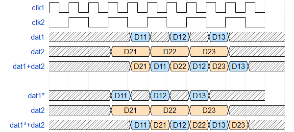

die Clocks aus der PLL sind synchron (sollte zumindest so konfiguriert
werden), du kannst also mit der schnellen Clock die langsame abtasten
und umgekehrt.
Zu beginn sollte man jedoch eine Art "trigger" von der langsamen auf die
schnelle domain schicken, um die Position der Datenströme zu erkennen.
Oder du hast eine Reset-Schaltung die darauf Wert legt.
Ansonsten hast du einen Datenshift wie man im Bild bei dat1 und dat1*
sieht.
Deshalb nicht auf die Pegel der Taktleitungen schauen, sondern direkt
die Daten sampeln ohne CDC-Synchronizer.

Gast #5987911
Dergute W. schrieb:
> Jetzt wo ich's so vor mir seh' kommen mir mehr Zweifel
Zweifel sind immer gut, dagegen hilft schon mal eine Testbench ;)
Dergute W. schrieb:
> 1.) Die Daten auf Lane0 und Lane1 sind ja immer zu den selben
> Zeitpunkten gueltig, d.h. die Unterscheidung in dem Bild nach dat1 und
> dat1* ist mir unklar.
Inwiefern meinst du gültig? Ich wollte in dem Bild die zwei Fälle
darstellen. Denn wann wird auf der schnellen Taktdomäne das neue Datum
gesetzt?
Da ich deinen Generator nicht kenne, könnte das Datum auch einen Takt
(Clk1) versetzt gesetzt werden. dat1* ist einfach die Darstellung für
den Fall mit einem Taktversatz.
Dergute W. schrieb:
> 2.) Wenn ich die langsame clk durch die 2x schnellere clk abtaste, dann
> sollte die doch eher 180° Phasenverschiebung (in den PLL-Einstellungen)
> haben, wenn jeweils bei rising_edge() was passieren sollte. Sonst tastet
> die schnelle Clk die langsame ja auch jeweils in ihren Flanken ab.
Das ist ein Trugschluss. Man stelle sich das Problem mit der Übernahme
vor, dass clk1 und clk2 identisch wären bzw. dass es nur einen Takt
gibt. So ist das auch im synchronen Design. Der Router gewährleistet
hierbei, dass der Takt mit der richtigen Verzögerung ankommt.
Wenn nun Clk1 und Clk2 synchron definiert sind (das ist die
Standarddefinition), dann kann man sich auch auf die Übernahme
verlassen. Voraussetzung dafür ist aber noch, dass clk1 und clk2 an
ihrem Definitionspunkt auch wirklich synchron zueinander sind. Das gilt
für eine PLL, jedoch nicht für einen Flipflop-Taktteiler. Letzteres ist
ein anderes Thema.
Es würde auch mit 180° Versatz gehen, jedoch hat es mehrere Nachteile.
Es müssen beide Taktdomänen weiterhin synchron zueinander sein. Das
Übernahmefenster ist nicht mehr eine ganze Periode von clk1, sondern nun
eine Halbe, wodurch das Timing noch schwieriger ist.
Vorsichtig auch beim Simulieren. Die Takte sollten nicht mehr durch
irgendwelche Zuweisungen in der architecture beeinflusst werden, da die
Übernahme auf das Delta-Delay genau sein muss.
Also dann nicht sowas machen:
clka <= clk1; -- fügt Delta-Delay hinzu.
