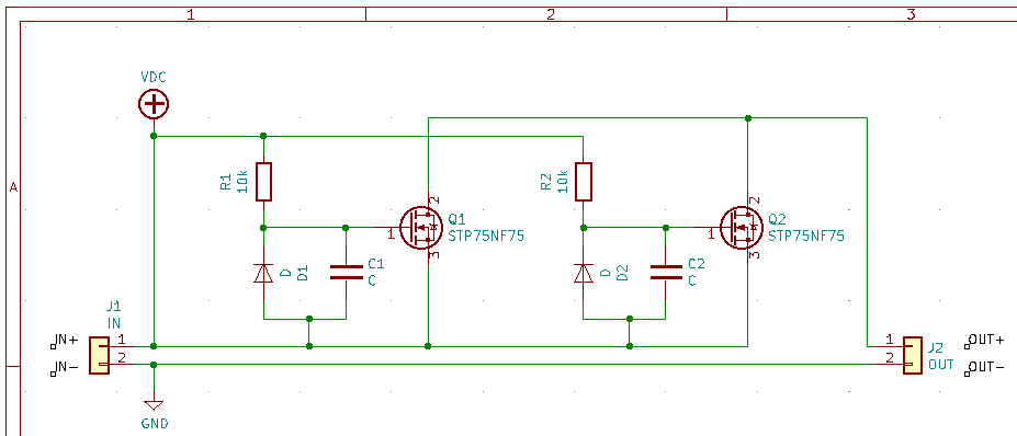

Herausgekommen ist der Schaltplan im Anhang.
Kurzum: Ich als absoluter Anfänger werde nicht schlau daraus.
Mir ist klar, dass das Modul sperrt, wenn OUT+ > IN+.
Wenn man zwischen OUT+ und OUT- eine Last hängt (Lampe) funktioniert das
ebenso, weil OUT+ ja dann ein niedrigeres Potential hat.
Aber in einer Solaranwendung wären ja auf beiden Seiten
Spannungsquellen, die sich nur gering unterscheiden....
Außerdem:
Warum leitet der n-Kanal Mosfet überhaupt, oder ist das nur die
Body-Diode die da leitet? Ugs ist doch da 0V?
Was macht die Beschaltung mit der Diode (D1/D2)?
Nutzt das Teil irgend einen Einschalteffekt/Aufladen des Kondensators?
Dann dürfte das ja nur funktionieren, wenn die Spannungsänderungen
entsprechend schnell stattfinden.
Ich hätte zumindest mal einen direkten Bezug zu Masse/GND irgendwo
erwartet, aber IN- und OUT- sind einfach verbunden und es gibt keinen
Kontakt zur restlichen Schaltung, den ich finden konnte.
Ich fände es nett, wenn mir jemand auf die Sprünge helfen könnte, wie
diese Schaltung zu verstehen ist und was sie wirklich dar stellt.
Danke.

Ja.
von LOL (Gast)
Okay, dann hätte sich der Entwickler aber den Spielkram mit der
Zusatzbeschaltung schenken können.
Ein Versuch Ausschuss zu vergolden nehme ich an.

Bist du sicher, das zweimal die selbe Schaltung parallel auf dem Modul
sitzt?

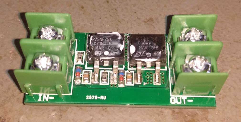

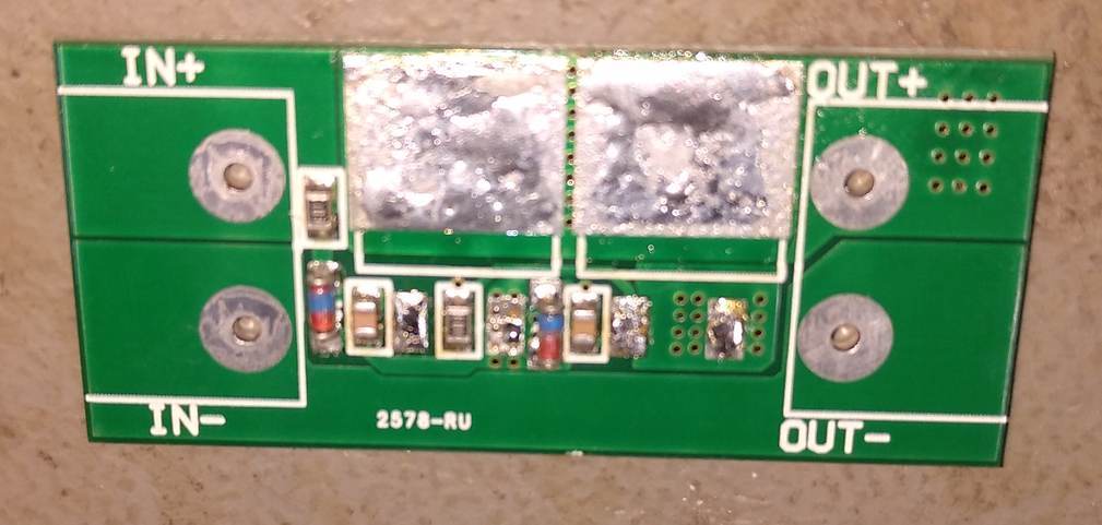

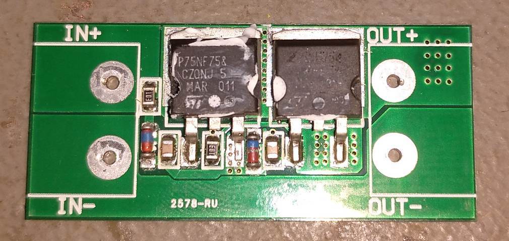

Ziemlich, aber siehe Fotos im Anhang.
Die MOSFETs sind zwar unterschiedlich beschriftet, scheinen aber
typgleich zu sein.
Selbst wenn dem nicht so wäre ist mir unklar, was der Voodoo mit Diode,
Kondensator und Widerstand bewirken soll.
Ich habe das Modul unter Le[e|h]rgeld verbucht.

von Gerd E. (robberknight)
Kann es sein daß D1 und D2 Z-Dioden sind?
Könnte ich mir vorstellen zum Schutz der Gates gegen ein zu hohes Vgs.
Die behaupten ja immerhin das Ding würde bis 60V vertragen.
von LOL (Gast)
Zenerdioden vermute ich nach googlen auch, der blaue Ring würde passen
und das sieht man bei vielen Schaltungen so. Ich habe das aber nicht
getestet, zumal hier das  Gate ja sowieso via 10k Widerstand an Source
angebunden ist?

Nach Datenblatt sollte der erste Buchstabe ein "B" sein, die Datecodes
sind für einen Fertigungsdurchgang sehr unterschiedlich und STM kürzt
Marokko MOR ab.
Sehr suspekt, das Ganze.
Mit N-FET funktioniert das auch nicht und mit P-FET nicht mit der
Gatebeschaltung.

Ja, beim D2PAK Typ auf jeden Fall. Aber das ist längst nicht das
einzige Indiz. Die beiden Aufdrucke unterscheiden sich ja schon
untereinander so dermaßen, und erst im Vergleich zu möglichen
Originalen... beim linken Kühlflächen-Überstand sind die zwei
Schrägen nicht mal symmetrisch/zur Mitte ausgerichtet, so etwas
dürfte gar nicht vorkommen (außer bei fehlerhafter Ausschußware,
so daß es sich wohl schon vor der "Neubedruckung" genau um solche
gehandelt haben dürfte - was immer auch nun früher darauf stand
bzw. "drin ist"...)

Ich vermute, die Schaltung ist so (oder so ähnlich) entstanden:
1.  Eine schlechte Sicherung gegen Rückspeisung geht mit einer
    gewöhnlichen Diode.
2.  Ein schlechter Verpolschutz geht ebenfalls mit einer gewöhnlichen
    Diode.
3.  Ein guter Verpolschutz geht mit einem Mosfet, bspw. so, wie in der
    von Thoimas verlinkten Seite:
      https://www.circuits.dk/wp-content/uploads/2017/06/Circuit_2_Reverse_Battery_Protection_P-MOSFET.jpg
4.  Aus 1, 2 und 3 wurde fälschlicherweise gefolgert: Eine gute
    Sicherung gegen Rückspeisung geht ebenfalls mit mit der im Link
    gezeigten Verpolschutzschaltung.

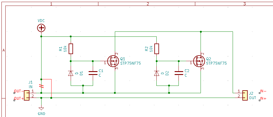

5.  Diese, für den Anwendungsfall ohnehin schon ungeeignete Schaltung
    wurde auch noch falsch implementiert (korrigierte Fassung s.
    Anhang).
6.  Um das Stromlimit zu erhöhen, wurden einfach zwei dieser Schaltungen
    parallel geschaltet (Die Gate-Ansteuerschaltung wäre dabei nur
einmal
    erforderlich gewesen, nur der Mosfet muss verdoppelt werden).
7.  Tests haben ergeben, dass die Schaltung ihren Zweck nicht einmal
    ansatzweise erfüllt, denn sie leitet (bei korrekter Polarität der
    Eingangsspannung) in beide Richtungen.
8.  Für eine Korrektur fehlte die Zeit und/oder das Wissen.
9.  Durch Zufall wurde festgestellt, dass nach Vertauschen und Umpolen
    der Ein- und Ausgänge die Schaltung wenigstens ein Bisschen
    funktioniert, wenngleich mit einem erhöhten Spannungsabfall, der ja
    eigentlich vermieden werden sollte.
10. Wegen der auf Grund des Spannungsabfall höheren Verlustleistung
    wurde noch ein Kühlkörper draufgepappt.
11. Fertig ist das Murksprodukt, der Verkauf kann starten.
Eine einfach Diode hätte zwar zu geringeren Kosten denselben Zweck
erfüllt, nur wäre damit den Kunden schon vor dem Kauf aufgefallen, dass
es sich dabei nicht um eine "ideale Diode" handeln kann.
Für eine Sicherung gegen Rückspeisung braucht man neben dem Mosfet
weitere aktive Bauteile in Form von Transistoren oder eines Komparators,
um das Vorzeichen der (in durchgeschaltetem Zustand sehr geringen)
Differenz zwischen Eingangs- und Ausgangsspannung zu detektieren. Ein
Beispiel mit einem Transistorpaar ist hier zu finden:
  https://www.powerelectronictips.com/inexpensive-ideal-diode-mosfet-circuit/
