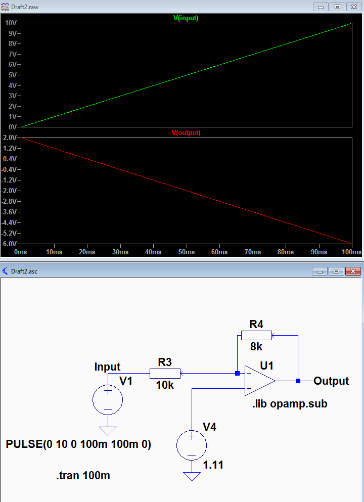

Hallo, ich bräuchte mal Hilfe zur berechnung einer OPV Schaltung. Ausgangspunkt ist eine +-12 Spannung und ein TL074. Als Ausgangsspannung muss +2 bis -6 raus kommen. Ist das so überhaupt möglich?

Wenn der OPV mit +/-12V versorgt wird, kann der Ausgang auch +2V bis -6V annehmen. Er muss nur entsprechend beschaltet werden. Was spricht gegen einen Spannungsteiler mit dem Widerstandsverhältnis 2:1 gegen -3V?

Andreas schrieb: > Als Ausgangsspannung muss +2 bis -6 raus kommen. Ist das so > überhaupt möglich? Das kommt drauf an wieviel Strom raus kommen soll.
#5987648
Der benötigte Strom ist sehr gering, etwa 100µA.
#5987652
Was ist denn die Eingangsspannung? Welcher Art ist die Quelle und wie viel Strom kann die liefern? AC oder DC? Das wären noch wichtige Größen für die Berechnung.
#5987656
Kurz zur Anwendung. Angesteuert wird ein VCF, der am Eingang 2 bis -6V benötigt. Die Steuerspannung vom System beträgt 0-10V DC, die widerum von OPV´s gepuffert sind.
#5987685
Ok. Könnte dann etwa so aussehen. Ein normaler OPV muss mit rund ±10V versorgt werden. Antwort schreibenBitte melde dich an, um einen Beitrag zu schreiben. |
