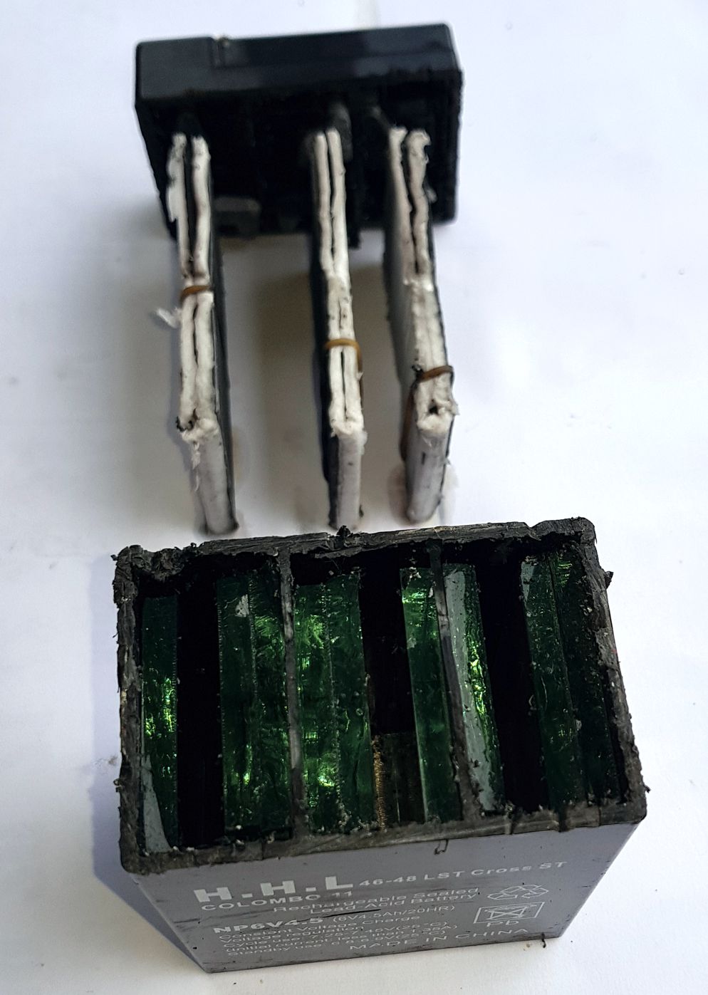

Ulrich E. schrieb: > Hier werden selbst im Fachhandel vermehrt Akkus angeboten, die vom > .. nur mit exakt zugeschnittenen Glasplatten aufgefüllt sind. Kannst du konkrete Namen nennen? Ich habe davon noch nie gehört und kann mir auch nicht vorstellen, dass irgendein ernsthafter Fachhändler - nicht einmal Supermärkte - solche Produkte bewusst verkaufen würden. Ganz im Gegenteil, testen sie alles, bevor sie sich blamieren. Ebay/Amazon/Aliexpress sind kein Fachhändler in diesem Sinne, da sind wir uns doch einig, oder? > Der Verkäufer präsentiert dem Kunden per > Voltmeter nur die zu erwartende Spannung an den Klemmen. Kenne ich so auch nicht. Ich habe Akkus bisher immer im geschlossenen Karton gekauft. Der Verkäufer erzählt höchstens etwas über die Unterschiede der Alternativen, die er anbietet. > Der freundliche chinesische Produzent druckt dem ahnungslosen > Großhändler auf Wunsch sogar gern auch dessen Firmenlogo samt > Anschrift mit aufs Gehäuse (s.Bild 2). Das ist so üblich. Bei diesen Hausmarke-Produkten bekommt man Produkte von wechselnden Herstellern. Die Händler prüfen sie und stellen dabei sicher, dass die Qualität gewisse Mindest-Ansprüche erfüllt. Nach meiner Erfahrung sind diese Mindest-Ansprüche vernünftig gesetzt. Bei den Motorrad-Zubehör Händlern Louis und Polo sind die Hausmarke Batterien nach meiner Erfahrung von bester Qualität. Sie sind auch teurer, als die billigsten Markenprodukte der gleichen Größe.

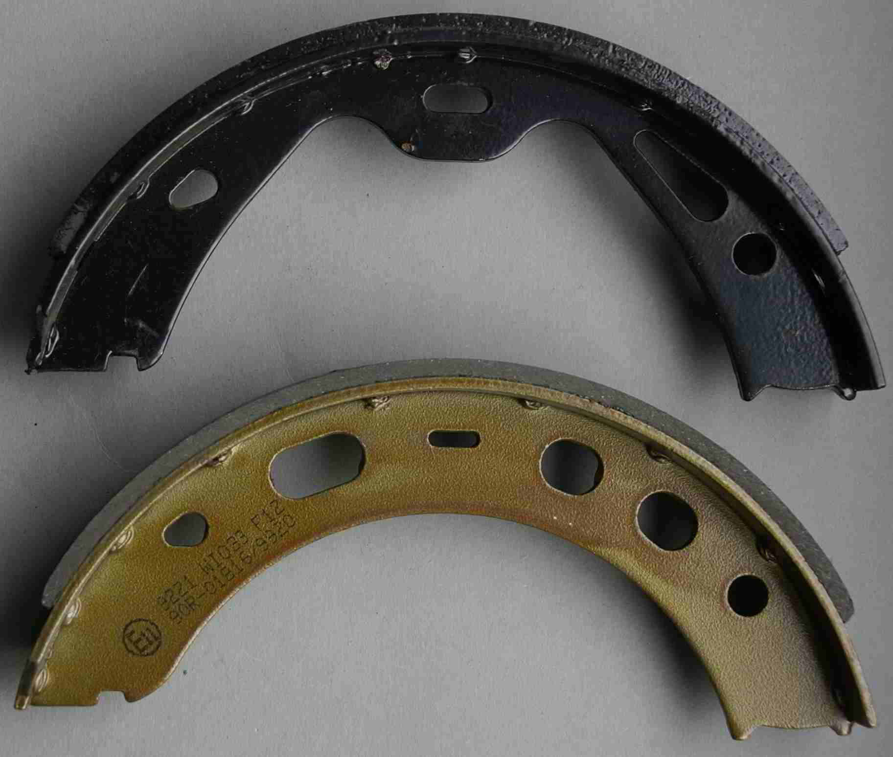

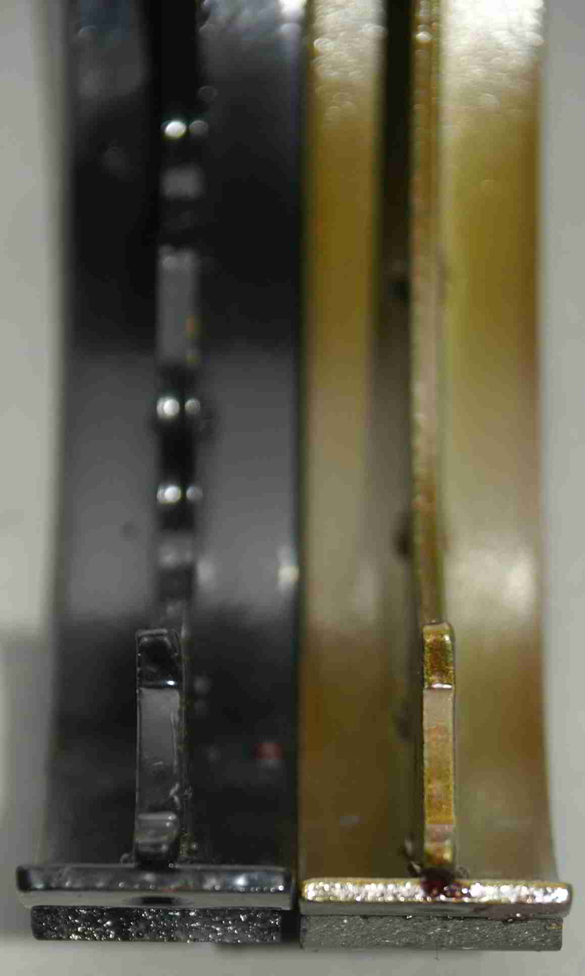

Hallo Stefanus, Dein Vorschlag funktioniert leider nicht. Ich hatte über Ebay Handbremsbeläge bei einem deutschen Internethändler gekauft. Die Handbremsbeläge passten nicht. Textar ist ein deutscher Markenhersteller für Bremsbeläge, der auch in die Erstausrüstung liefert. Er gehört jetzt zu TMD Friction, lässt aber dem Logo nach "Engineered in Germany" vermutlich in Asien produzieren. Die Beläge kamen im Orginalkarton, verschlossen mit dem Hologramm-Aufkleber. Erst nach dem Öffnen stellte ich fest, dass hier zumindest die falschen Beläge geliefert worden waren. Nach Rücksprache mit Textar erfuhr ich, dass es sich um eine Fälschung handelte, die von außen nur an dem falsch gedruckten Textar-Logo zu erkennen war. Ich bezweifele, dass ein Fachhändler das hätte erkennen können. Der Händler hatte die an mich geschickten Beläge direkt bei Textar in Leverkusen gekauft, nannte Bestelltag und Bestellnr. Hier liegt übrigens die Vermutung nahe, dass wenn der Internet-Händler nicht gelogen hat, die Fälschung bei Textar selber eingeschleust worden ist.

Peter M. schrieb: > Der Händler hatte die an mich geschickten Beläge direkt bei Textar in > Leverkusen gekauft, nannte Bestelltag und Bestellnr. > > Hier liegt übrigens die Vermutung nahe, dass wenn der Internet-Händler > nicht gelogen hat, die Fälschung bei Textar selber eingeschleust worden > ist. Ja nee, iss klar... Auch wenn es komisch klingt, sind doch meistens die einfachsten Erklärungen die wahrscheinlichsten. Oliver
Oliver S. schrieb: > Ja nee, iss klar... Die Verpackung war mit dem Hologramm-Aufkleber versiegelt.

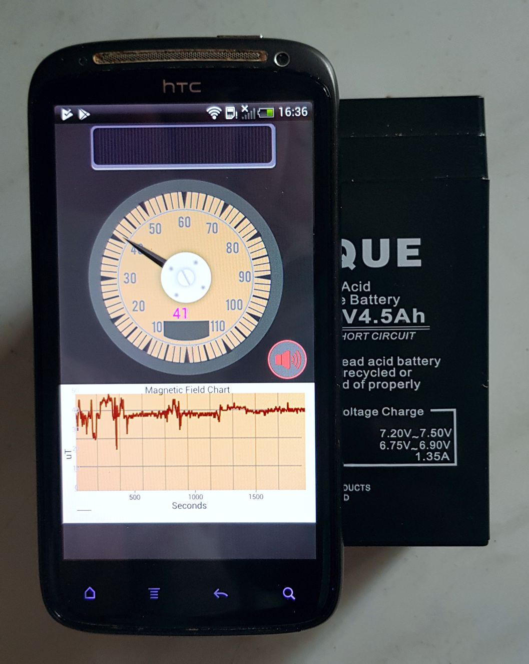

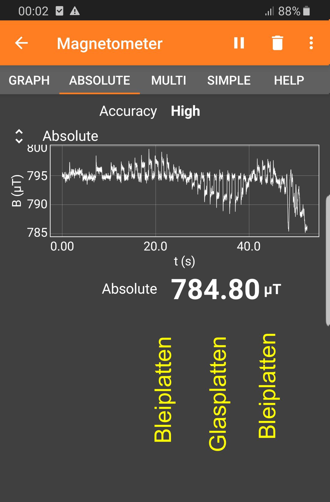

Hallo, es gibt ja viele Apps für dazu geeignete Handys, wie z.B. Stud Finder oder Metal Detector, mit denen man angeblich ganz einfach kleine, nicht sichtbare Metallteile lokalisieren kann. Wollte ich also auch gleich beim Zählen der Bleiplatten im Akku anwenden. Meine Idee war, mit dem Sensor ganz langsam von links nach rechts die Front vom Akku abzutasten. Auf dem Diagramm sollten dann die Anzahl der rel.Maxima im Graphen der Anzahl der verbauten Bleiplattenpaare entsprechen. Ich bekomme aber kein sinnvolles Ergebnis angezeigt (s.Bild). Die Frage ist nun: Habt ihr mit dem Handy schon mal erfolgreich kleine Metallteile geortet? Wenn ja, dann wie. Bin für jeden zweckdienlichen Hinweis dankbar. Ulrich

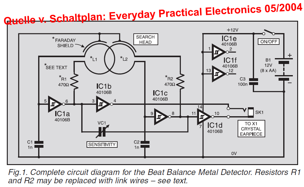

Ulrich E. schrieb: > Ein winziges > Metallsuchgerät mit einer 5mm-Suchspule, das wie bei den grossen > "Schatzsuchdingern" einen variablen Ton erzeugt, ist schnell machbar Verschätz dich dabei mal nicht, je kleiner die Spule desto kürzer die Reichweite. Es ist wahrscheinlich machbar aber plane lieber von Anfang an ein paar Enttäuschungen und Ernüchterungen mit ein.

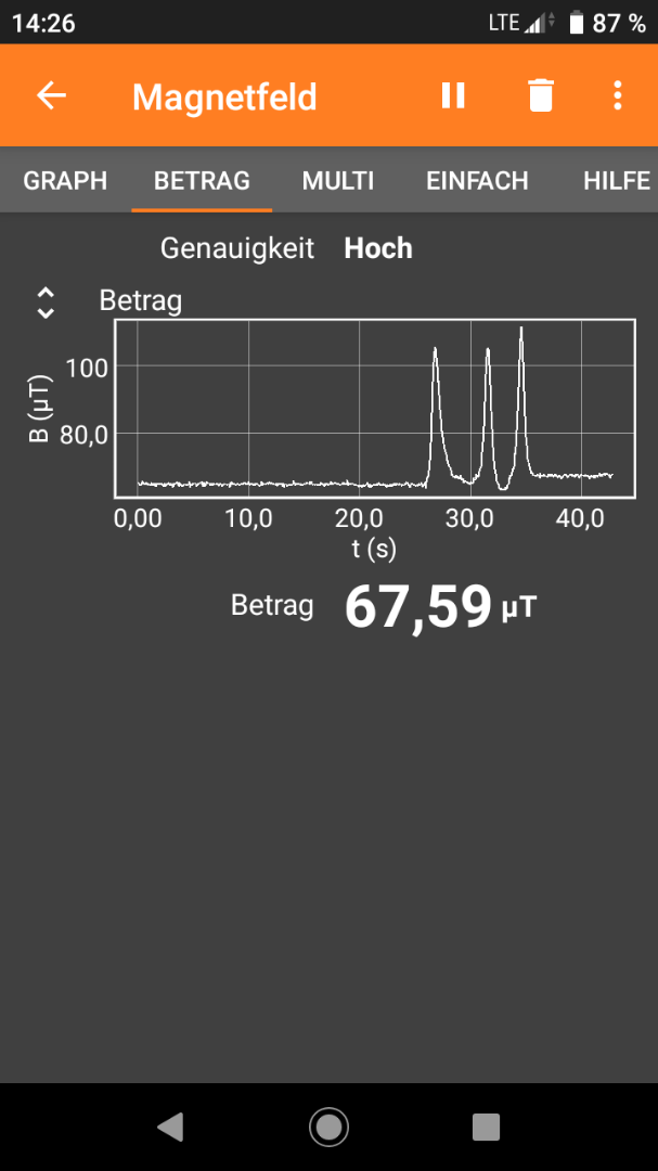

Eine interessante Idee mit dem Handy... Anbei ein Screenshot, wenn ich über eine kleine Schraube mein Handy hin und her bewege. App: https://phyphox.org
Andreas W. schrieb: > Anbei ein Screenshot Das sieht richtig vielversprechend aus, besonders der eindeutige Graph-Verlauf. Verrätst du uns auch noch den Namen der App? Bernd K. schrieb: > Es ist wahrscheinlich machbar aber plane lieber von Anfang > an ein paar Enttäuschungen und Ernüchterungen mit ein Ich habe sowas noch nie gebaut. In einer Zeitschrift fand ich jetzt eine, wie ich finde, clevere Minimalvariante von so einem Metallsuchgerät. Sehr ausführlich im Text kommentiert. Erscheint nachbausicher. Den Schaltplan dazu habe ich mal als Bild angehängt. Nachtrag: Ich sehe gerade, die App ist im Link benannt und gut beschrieben Ulrich
Andreas W. schrieb: > App: https://phyphox.org Habe mir die App gerade installiert. Wahnsinn! Wenn die hält was sie verspricht, könnte man sich wohl mit tollen physikalischen Experimenten und Messungen wochenlang beschäftigen. (natürlich die dafür nötigen Sensoren im Handy vorausgesetzt).

Hallo... Im Akku ist Blei. Das ist nicht magnetisch. Da wird die "App" mit ihren Tesla nicht viel nuetzen. Du koenntest eher die Daempfung eines Schwingkreises durch die Akkuplatten detektieren. Das haette eher Aussicht auf Erfolg.
Andreas W. schrieb: > Anbei ein Screenshot, wenn ich über eine kleine Schraube mein Handy hin > und her bewege. Bleischraube oder was? Ulrich E. schrieb: > Wollte ich also auch gleich > beim Zählen der Bleiplatten im Akku anwenden. Warum heisst der Sensor wohl "Magnetfeldsensor"? Und welche Metalle sind nicht magnetisch? Manmanman, was lernt ihr heutzutage eigentlich in der Schule?
Karl K. schrieb: > Warum heisst der Sensor wohl "Magnetfeldsensor"? Und welche Metalle sind > nicht magnetisch? > > Manmanman, was lernt ihr heutzutage eigentlich in der Schule? Und was hindert mich jetzt daran, einen (kleinen) Strom durch das Blei im Akku fliessen zu lassen? Du wirst ja sicher von deinem Schulbesuch noch wissen, was mit stromdurchflossenen NE-Metallen alles so passiert!

Hallo, Ich habe interessehalber noch ein wenig weiter experimentiert. Ergebnis: Prinzipiell ist es möglich, im gegebenen Fall den Akku erfolgreich mit dem Magnetfeldsensor vom Handy zu prüfen . Vorbereitung: 1. geeignete Magnetometer-App installieren (hier Phyphox) und starten 2. mit einem kleinen Permanentmagnet die Position vom Sensor im Handy ermitteln 3. An den Akku über einen Taster eine Last anklemmen (hier Glühlampe 12V/21W, ergab ca.1,3A bei 6,4V) 4. Die Leitungen vom Akku zur Last gut abschirmen. 5. Keine weiteren Metallgegenstände in der Nähe (Holztisch) Messung: 6. Den Sensor langsam linear über die Akku-Frontfläche ziehen und ca. pro mm Weg einmal kurz die Last zuschalten. Im aufgezeichneten Graph ist deutlich der Unterschied Blei / Glas zu erkennen (s.Bild). - Eine dauerhaft zugeschaltete Last erzeugt keine so eindeutige Signalkurve - Die Unregelmäßigkeiten im Verlauf vom Graph kommen nur daher, das der Sensor nicht perfekt gleichmäßig bewegt wurde und der Recorder nach der Messung noch bis zum späteren Screenshot aufzeichnet, wenn das Handy bereits vom Akku entfernt ist. Übrigens: Ich habe auch mal den zeitlichen Spannungverlauf unter Last ermittelt. Die Methode ist hierfür, wie oben bereits erläutert, offenbar ungeeignet. Ulrich

Ein Metallsuchgeraet muss ohne die Moeglichkeit auskommen, einfach durch Stromfluss ein H-Feld zu erzeugen. Damit macht man es sich, denke ich mal nur schwerer. Einen Aufnehmer fuer ein induziertes Feld, aka Schnueffelspule, wird man ebenfalls besser und einfacher fuer diesen Zweck anfertigen koennen, als einfach ein generisches Magnetometer zu benutzen. Um naemlich das Messobjekt "abzurastern", z.B. mit einem umfunktionierten 3D-Drucker, ist ein kleiner und leichter H-Feld-Sensor zu bevorzugen. Durch die Modulation mit den vorgeschlagenen 1 kHz, entfaellt auch die Notwendigkeit Gleichfeldanteile zu erfassen und mit einem phasensynchronen Detektor, kann man genau die Anteile, die vom geschalteten Feld herruehren messen. Statt einer Aufnehmerspule koennte man auch 3 orthogonal zueinander stehende Spulen nutzen, um das H-Feld auch gleichzeitig in seinen 3 Dimensionen zu erfassen. Man muss auch den Akku mit den Pulsen keineswegs nur entladen, Ladepulse sind natuerlich genauso gut. Wie man diese Daten auswertet, wird dann wohl in der Fortsetzung stehen... Ob die vorgeschlagenen 1 kHz gut oder schlecht sind, wird man bei der Auslegung der Aufnehmerspulen sehen.

Ulrich E. schrieb: > alle 9 Glasplatten komplett aus dem Gehäuse herausgezogen. Die Bilder > hat er dann dem Importeur/Grosshändler zugesandt. > > Dessen Reaktion: Die verbauten Glasplatten seien erforderlich ---> zur > "heat control" !!! Respekt! Das haut den Pinguine jagenden Eskimo, reitend auf seinem Eisbären, mitsamt seinem Lasso sprachlos in den Schnee! YMMD!
#5998602
Ulrich E. schrieb: > DIe Bilder > hat er dann dem Importeur/Grosshändler zugesandt. > > Dessen Reaktion: Die verbauten Glasplatten seien erforderlich ---> zur > "heat control" !!! Entweder der Großhändler gehört mit zu der Schummelmafia (und ist schlagfertig frech), oder es fehlt ihm an kompletten technischen Fachwissen. Da wüßten wir doch zu gerne, welcher Großhändler sich da so äußerte. Sehr interessiert an sowas wäre aber der Hersteller, dessen Produkte so unverschämt gefaked sind. Das ist aber schwierig, weil Made in China und der Hersteller H.H.L nicht in Europa sitzt. Es gibt zwar auch in China eine Behörde, die bei sowas sehr ärgerlich werden kann, aber an die herantreten kannst Du nur, wenn Du in China eine Firma haben solltest. Die chinesische Chefsekretärin, die dann Deiner Firmenleitung zugewiesen bekommen hast, die wird das gerne in die Hand nehmen.
