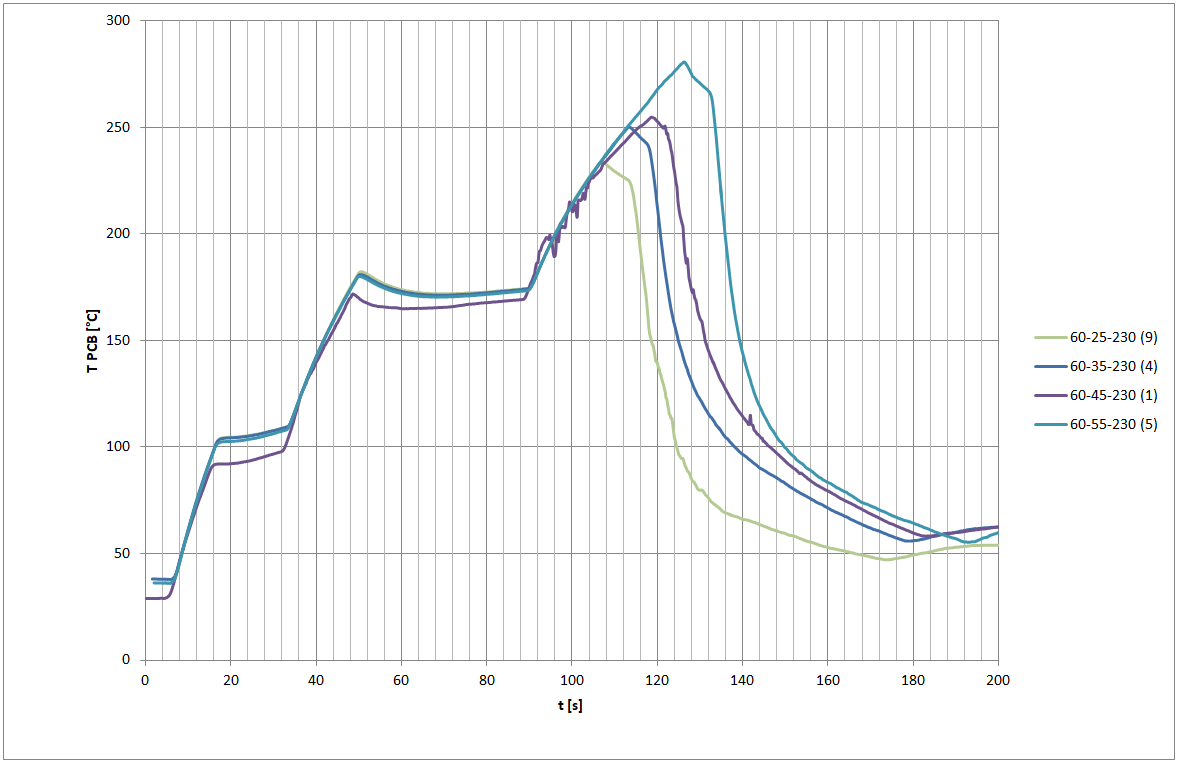

Ich suche einen guten Controller für einen Reflow-Ofen, gerne mit zwei
Ausgängen zur Steuerung der Vorheizung und dann für den finalen
Lötprozess. Ich habe vor wenigen Monaten einen älteren, aber
neuwertigen, Reflow Ofen von SAB gekauft. Eigentlich genau das gleiche
Gerät:
Beitrag "SMD Reflowlötanlage und Lötrauchabsaugung zu verkaufen"
Die resultierenden Temperaturen auf der PCB sind nicht zufriedenstellend
und ich möchte den Ofen etwas upgraden. Der Hardwareaufbau, die IR
Strahler usw. gefallen mir äußerst gut. Grundsätzlich kann ich bleifrei
mit dem Ofen löten, allerdings kann ich die Löttemperatur nur über die
Zeit einstellen. Dieser Umstand gefällt mir überhaupt nicht, aber für
die ersten Aufbauten wird dies zunächst reichen.
Anbei mal einen Auszug von einer meiner Messungen. Die Temperaturen
wurden direkt auf einer Kupferfäche auf der PCB gemessen. Messungen der
Umgebungstemperatur stehen noch aus. Insgesamt haben die Strahler etwas
zu viel Leistung und sind leider nur zeitlich gesteuert.
An den Controller von Beta Layout bin ich nicht interessiert, am
Liebsten wäre mir ein OpenSource Projekt. Äußerst super wäre natürlich
mit Ethernet-Schnittstelle, aber ich kann auch gerne die Kirche im Dorf
lassen. Vielleicht bin ich auch zu sehr verwöhnt von OctoPi.
Die Leistung der Strahler passt schon. Sonst wirst du beim Hochheizen
auf die Reflow-Temperatur zu langsam. Üblicherweise wird die
Heizleistung per Wellenpaketsteuerung eingestellt. Dafür braucht man
keine zwei Ausgänge.
Dein Temperaturabfall nach dem Lötvorgang ist viel zu schnell. Was
machst du da?
OP #5987847
> machst du da?
In diesem Punkt fahre ich den Schlitten manuell raus (wird durch einen
Piepto aufgefordert), daraufhin pustet ein Lüfter auf die PCB (erstmal
ohne Komponenten). Dieser thermische Stress ist für eine Lötung
natürlich nicht in Ordnung. Der Ofen hat eine Standby-Temperatur von ca.
100°C, die Vorlauftemperatur habe ich hier zunächst auf 230°C im Display
eingestellt, aber die Einstellungen haben nichts mit dem resultierenden
Ergebnis zu tun.

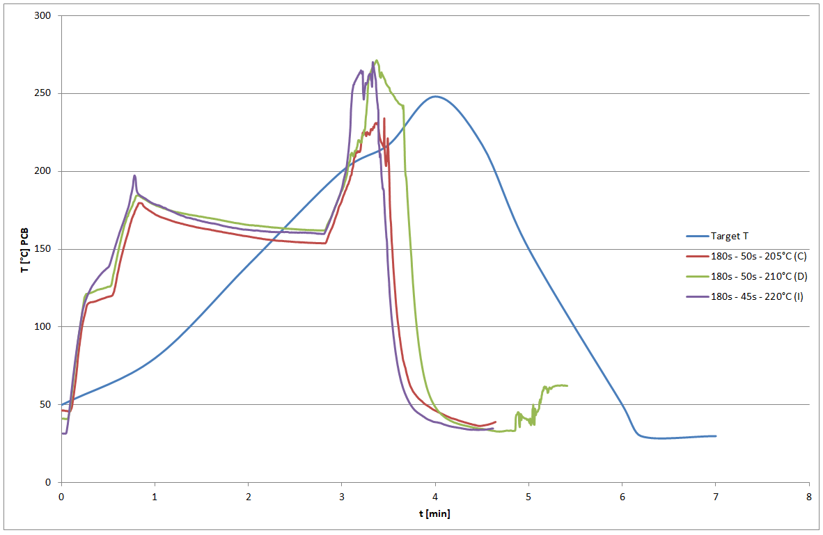

Tim R. schrieb:
> Den Einfluss der "Solder-Time" habe ich auch durch mehrere Messungen
> aufgenommen, hier würde ich mir einen Regler wünschen.
Mit festen Zeiten kommst du nicht zu reproduzierbaren
Temperaturverläufen, weil die tatsächliche Temperatur dann von der
Ofenbeladung abhängig wird.
Genau dieses Problem habe ich auch schon erkannt, daher meine Anfrage.
Nun habe ich auch herausgefunden welche Temperatur überhaupt wirklich
geregelt wird. Es ist die Oberflächentemperatur der unteren drei
Keramik-Langwellenstrahler, daher konnte ich diese Temperatur auch nicht
durch meine Messungen nachvollziehen. Die oberen Strahler sind zwei
Quarzstrahler, genau diese werden für die Hauptlötphase eingeschaltet.

Der Ofen läuft nach einer festen Sequenz ab:
1. Aufwärmphase der unteren Strahler - Eingestellt durch die "Preheat"
Einstellung. --> Irgendwie total bescheuert gelöst.
2. Unter- und Oberstrahler für 15 Sekunden an (bringt ab hier die
Platine etwas auf Temperatur)
3. 25 Sekunden aus
4. Unter- und Oberstrahler für 25 Sekunden an (nochmals eine kleine
Aufwärmung)
5. Vorheizphase Time 0 bis 180 Sekunden (keine direkte Regelung)
6. Hauptlötphase 0 - 60 Sekunden (ungeregelt)
7. Abkühlphase mittels eines Lüfters, wenn man den Schlitten nicht
rausfährt dann nervt der Summer.
Nun bin ich am überlegen wie ich diesen Ofen ohne größeren Aufwand
upgrade.
