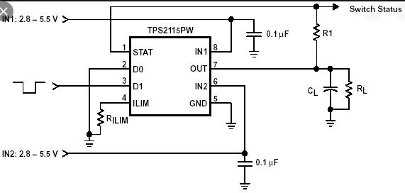

Welchen Sinn hat dieser Widerstand am TPS2111?
Gast #5988290
Guten Abend,
ich möchte, dass meine Schaltung von 2 Spannungen versorgt wird. Die
Auswahl der Spannung wollte ich mit einem TPS2111 realisieren. Das Teil
habe ich verstanden, aber am Ausgang wird eine Widerstand RL eingesetzt,
dessen Sinn ich nicht ganz verstehe. Fließt der Strom nicht dadurch
sinnlos gegen Masse ab, wenn einer meiner ICs Strom zieht?
MfG
K. S. schrieb:
> Student schrieb:
>> Widerstand RL
> wird für Lastwiderstand stehen, also solltest du den ersetzen durch
> deine Schaltung. Wird nur da drin sein um den IC zu testen (in
> Datenblättern sind oft Schaltungen die zum Test verwendet wurden
> aufgezeichnet) oder um dir zu zeigen wo die Last hin soll.
Vielen Dank. Dann ergibt das ganze einen Sinn.
