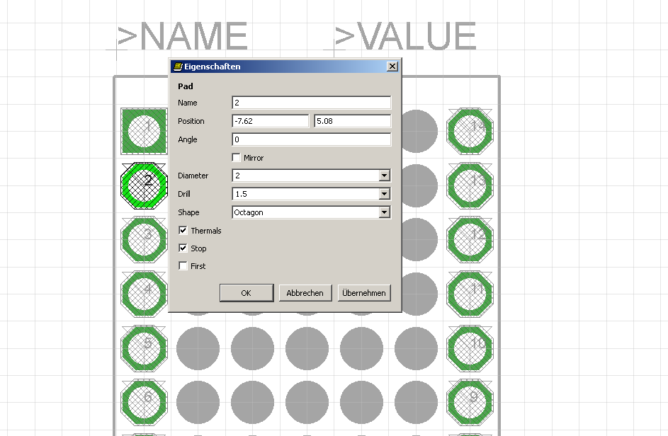

Wie kann ich den DRC von EAGLE 5.12 austricksen?
Ich moechte paar Displays steckbar machen, jedoch sollen sie nicht
hoeher auf der Platine sein. Normale Fassungen fallen da schonmal raus.
Aber es gibt so Teile, die mir gefallen und helfen koennten:
https://www.segor.de/#Q=SILCAR6&M=1
Um die sinnvoll einzusetzen, muss ich den Restring etwas verkleinern, so
dass noch ein Leiterzug dazwischen durchpasst. Loettechnisch und
mechanisch ueberhaupt kein Problem. Fuer den Fertiger schon gar nicht.
Ist auch keine Serie.
=> Device erstellt, passt einwandfrei. Alles im gruenen Bereich.
Nun kommt der DRC und macht alles kaputt. (DRC vom Platinenhersteller)
Restringe sind nun zu viel gross. Eben bemerkt, auch die default.dru
macht das.
Ich finde keine Moeglichkeit, das Device von der DRC-Pruefung zu
befreien.
Alternativ kann ich die *.dru Datei bearbeiten, allerdings gilt das dann
global und das moechte ich auch nicht.
Gibbs dafuer eine Loesung?

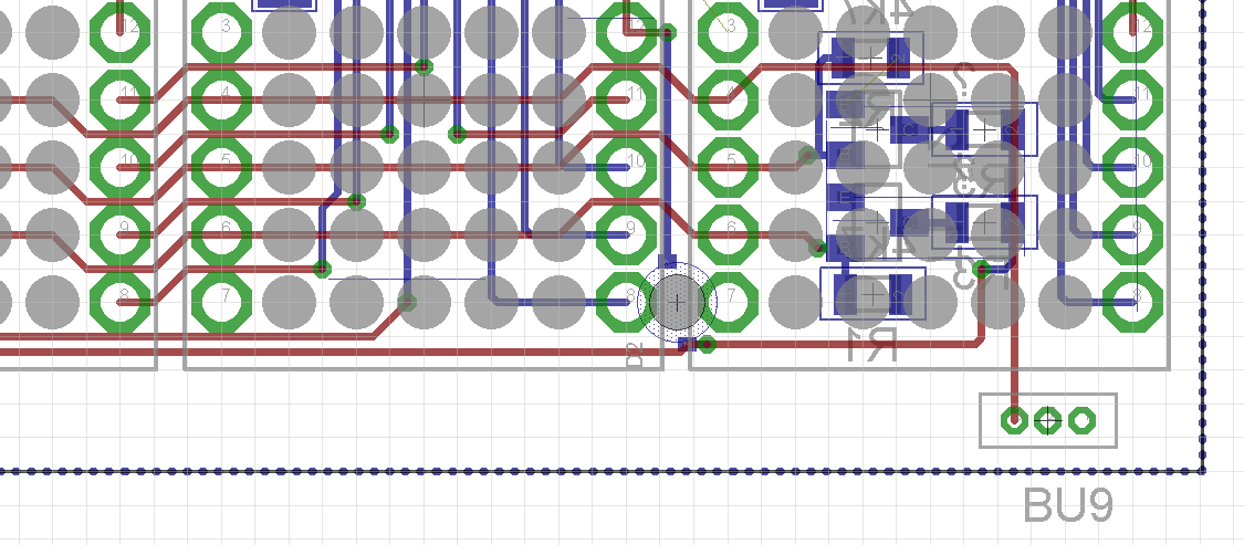

von Helmut S. (helmuts)
In dem Layout hat es genügend Platz die Leitungen außen herum zu führen.
Die müssen nicht zwischen diesen Pins durch.

nun die Lösung ist einfach
Du darfst einfach keinen Restring definieren sondern musst Pad und
Bohrung im Device explizit vorgeben. Dann kann der drc das auch nicht
mehr verändern.
Beim Check bekommst du dann allerdings Fehler wegen zu kleinem Restring
die du aber ignorieren kannst da es ja deiner Aussage nach kein Problem
ist.
Thomas

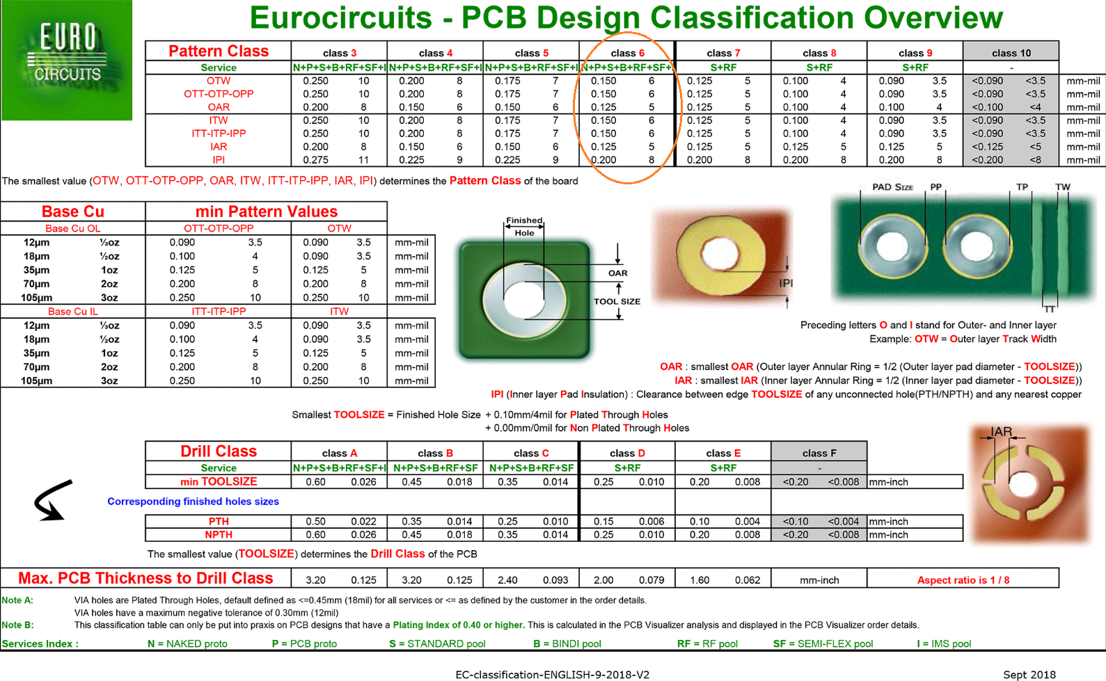

von Mike (Gast)
hallo
Genau, die Leitererbahnen müssen außen herum geführt werden. Ist auch
mein Vorschlag.
Wennst du es aber rechnerisch haben möchtest:
z.B.:
Fertigungsangaben von EuroCircuits, pattern-classification 6(gewählt)
Eine höhere pattern-classification macht die LP teurer, eine geringere
nicht billiger.
OAR(outer layer annular ring)== restring: min:0.125mm

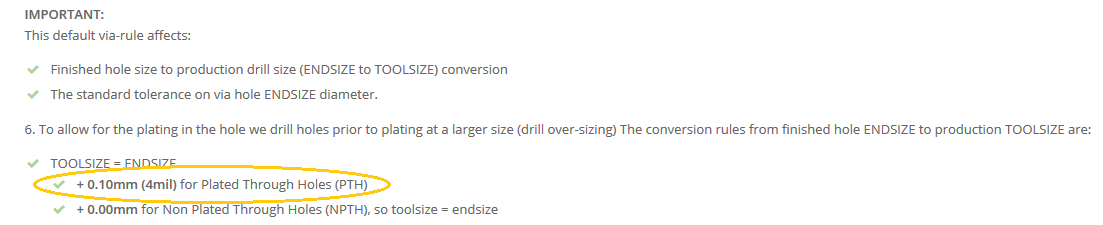

Leiterbahnbreite: min 0.15mm
Clearance: min 0.15mm
Bei Durchkontaktierungen gilt bei EuroCircuits: toolsize=endsize
d.h. Bei einer Angabe von z.B. 0.8mm Bohrung wird mit 0.9mm gebohrt.
Sie bohren mit einem Durchmesser welcher um 0.1mm größer ist als
angegeben.
Weil nach der Bohrung das Loch "geplated" wird, also die Lochinnenwand
mit Kupfer "galvanisiert" somit wird das Loch wieder kleiner.
Das heißt:
Der OAR muss auf min. 0.125mm + 0.05mm = min. 0.175mm im DRC eingestellt
sein.
Ich hoffe niemanden genervt zu haben.
Mir persönlich nervt diese Berechnung schon, weil ich den OAR nicht
einfach 1:1 in den DRC übertragen kann.
Aber bitte: Die beste Idee ist, die Leiterbahnen außen herum zu
verlegen.
Der DRC ist das wichtigste Werzeug. Man trickst sowas nicht aus, sondern
man "füttert" den DRC mit Regeln vom Leiterplattenhersteller.
mfg
Mike

Auch nein,
Im Device hab ich explizit Drill und Diameter definiert.

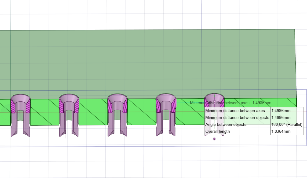

Bauform B. schrieb:
> Mein Augenmaß schätzt, dass es mit den Segor-Sockeln nicht gehen kann,
> auch nicht mit Tricks.
Die Dinger haben etwa 1,42mm Schaftdurchmesser und 1,9mm
Kopfdurchmesser.
Die Bohrung legte ich mit 1,5 mm fest, Diameter mit 1,9mm.
Restring 8mil und kann eine Leiterbahn mit 0,2mm durchziehen. Passt.

Gert P. schrieb:
> Auch nein,
hast du nicht.. definitiv nicht. Der drc kann gar nicht Pads änderten
die im Device explizit definiert sind. Also entweder beschreibst du das
Problem falsch oder da steht aus irgend einem Grund halt doch Auto drin.
Thomas

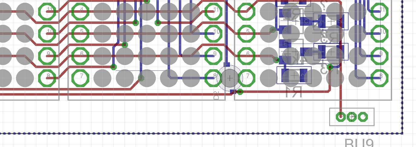

von Gert P. (gertp)
@ All,
danke fuer die rege Beteiligung.
Hab mich entschlossen, explizit fuer dieses Board ein angepasstes
*.dru-File zu verwenden, ansonsten lasse ich das alte drueberlaufen.
Waere mal eine Idee fuer die Zukunft, ein extrem scharfes zu kreieren,
welches die Design-Rules wirklich ausreizt.
Ich riskiere das, noch etwas tun, die Bestellung geht nachher raus.
Danke nochmal
 Gruesse Gert

von Gert P. (gertp)
Thomas Z. schrieb:
> Gert P. schrieb:
>> Auch nein,
Hm,
entweder mache ich was falsch oder Du willst mich verarschen.
Der DRC veraendert die Pads nach den *.dru Vorgaben!
Da ich noch etwas Luft hatte, hab ich den Diameter auf 2mm geaendert

Das Problem ist halt dass Eagle keinen Padstack kennt zumindest bei <
8.0.
Das wäre aber meiner Erinnerung nach mit einem ULP lösbar. Das
Datenformat wäre jedenfalls flexibel genug. Wie das auf Multilaser
Platine funktioniert muss man ausprobieren.
Als Krücke bleibt nur der Weg über SMD Pads mit Bohrung was aber zu
Problemen mit den Namen führen wird. Bei solchen workarounds muss man
höllisch aufpassen was man tut.
Thomas

von Soul E. (Gast)
Thomas Z. schrieb:
> Dann erklär mal wie die Library mit den Bohrungen funktioniert. Da gibt
> es welche mit Pads so groß wie die Schraubenköpfe sind z.B M3.
Nun, die Anleitung von Eagle 5.12 meint dazu: "Restring:
Im Restring-Tab definiert man die Mindestbreite des Kupferrings, die
nach dem Bohren eines Pads oder Vias um die Bohrung herum stehen bleibt.
Die Werte werden in Prozent des Bohrdurchmessers angegeben. Ausserdem
kann ein Minimal- und ein Maximalwert festgelegt werden. Die
Restringbreiten für Pads können im Top-, Bottom- und in den Innen-Layern
unterschiedlich sein, während bei Durchkontaktierungen (Vias) nur
zwischen Aussen- und Innenlagen unterschieden wird.
Wenn für den tatsächlichen Durchmesser eines Pads (in der Bibliothek
festgelegt) oder eines Vias ein größerer Wert vorgegeben wird, wird
dieser in den Aussenlagen verwendet. Pads können beim Anlegen von
Packages mit dem Durchmesser 0 gezeichnet werden, so dass der Restring
vollständig in Abhängigkeit des Bohrdurchmessers berechnet werden kann."
Also:
* Bibliothekswert kleiner DRC-Regel: DRC-Regel gewinnt
* Bibilothekswert größer DRC-Regel: Bibliothek gewinnt

von Christian B. (luckyfu)
Mike schrieb:
> Das heißt:
> sein.
Das stimmt nicht! Im Restring ist die Bohraufweitung schon eingepreist.
Allerdings finde ich komisch, daß der Restring hier kleiner als
Leiterbahnbreite sein kann. Normalerweise ist die mindest
Leiterbahnbreite = Restring. Währe hier immer noch 0,15mm. Bei 0,8mm
Zieldurchmesser (durch welchen du aber keinen Quadratischen Pin mit 0,8
x 0,8mm bekommen wirst, auch nicht mit Gewalt, da muss das Loch nämlich
mindestens Wurzel aus 0,8²+0,8² = 1,15 im Durchmesser (sinnvoll
gerundet) sein).
Als Layouter ist es nämlich keineswegs selbstverständlich, daß man weiß,
wie der Hersteller seine Bohrungen aufweitet. Man kann das, wenn man den
Hersteller nicht sehr gut kennt, nicht im Vorhinein festmachen, ob er
nun ein 0,8mm Endmaßloch mit 0,9 oder mit 0,95mm oder gar 1,0mm bohrt.
Denn nicht nur die Kupferauflage in der Wandung (umlaufend normalerweise
20µm, bei IPC Class 3 gefertigten 25µm) bringt Dicke sondern auch die
vorherigen Arbeitsschritte, die das Harz aufquellen lassen und mittels
Komplexbildung elektrisch Leitfähig machen. Außerdem nutzen die Bohrer
sich während der Fertigung ab, sodaß dort ebenfalls ein aufschlag
eingerechnet werden muss. Weil man das also als Layouter nicht wissen
muss / kann, muss der Hersteller bei seinen Restringangaben natürlich
alle seine Toleranzen mit einkalkulieren. Allerdings wird es
möglicherweise eine Löttechnische Herausforderung die Pins mit diesem
kleinen Restring sicher zu löten. Jedenfalls wird die Lötkontrolle dort
sicher ordentlich Pseudofehler erzeugen.
von Mike (Gast)
Hallo
Christian B. schrieb:
> Mike schrieb:
>> Das heißt:
>> sein.
Also bei Eurocircuits ist es so wie ich geschrieben habe.
Siehe Bilder. Ich bin sofort bereit meine Meinung zu revidieren.
Natürlich würde ich auch nicht (gerne) ein Pin verlöten wenn der
Restring sehr klein ist.
Ok, das ist aber die Ausnahme,
Multi CB:
https://www.multi-circuit-boards.eu/leiterplatten-design-hilfe/design-parameter.html
Würth hat die Padgröße gleich selbst berechnet
https://www.we-online.de/web/de/index.php/show/media/04_leiterplatte/2011_2/relaunch/produkte_5/012012_Basic_Design_Guide.pdf
Und bei der KSG sieht es so aus:
https://www.ksg.de/de/Multilayer-4-Lagen---1-55-mm__123/
ebenfalls keine direkte Angabe des Restrings, aber man kann ihn sich
errechnen zu 150µm.
Es scheint zumindest bei den großen Herstellern somit nicht üblich, daß
der Kunde dort noch etwas zusammenrechnet.

Ähem..
Soweit man das aus den im Anfangspost enthaltenen Bildern sehen kann,
handelt es sich definitiv nicht um gewöhnliche Lötpins, sondern um
versenkte IC-Buchsen-Kontakte.
Die sind im Vergleich wesentlich dicker als ein Pin. Das ist dieselbe
Technik wie bei gedrehten IC-Kontakten und die haben nen
Außendurchmesser von 1.46..1.48mm beim Körper und 1.82..1.85 mm am
Buchsenkopf.
Man kann deshalb annehmen, daß man für solche Buchsen ein Loch von
mindestens 1.5 mm, besser 1.7 mm bohren muß, damit die mit ihrem
Buchsenkörper in die LP gesteckt werden können.
Der Außendurchmesser des Pads ist dann mindestens 1.9 mm und der Abstand
zur nächsten Buchse folglich 0.64 mm - wohlgemerkt unter der Annahme,
daß ein 1.5 Loch ausreichen würde.
Das glaub ich allerdings nicht, denn normalerweise muß man gerade bei
HAL damit rechnen, daß im Loch noch ein Zehntelchen an Lot an der Wand
ist. Da ist ein Loch von 1.7 eher die Wahl und das, was dem TO an
"machbar" erscheint, ist in der Praxis schlichtweg zu eng.

Wie du weiter oben lesen kannst: Diese Bohrungen sind 1,5mm

Geb ich gerne zu, fuer Serie nicht geeignet. Es geht um eine einzige
Platine. Handgeloetet.

Nochmal lesefauler Witzbold: die Design-Rules sind oben verlinkt.
