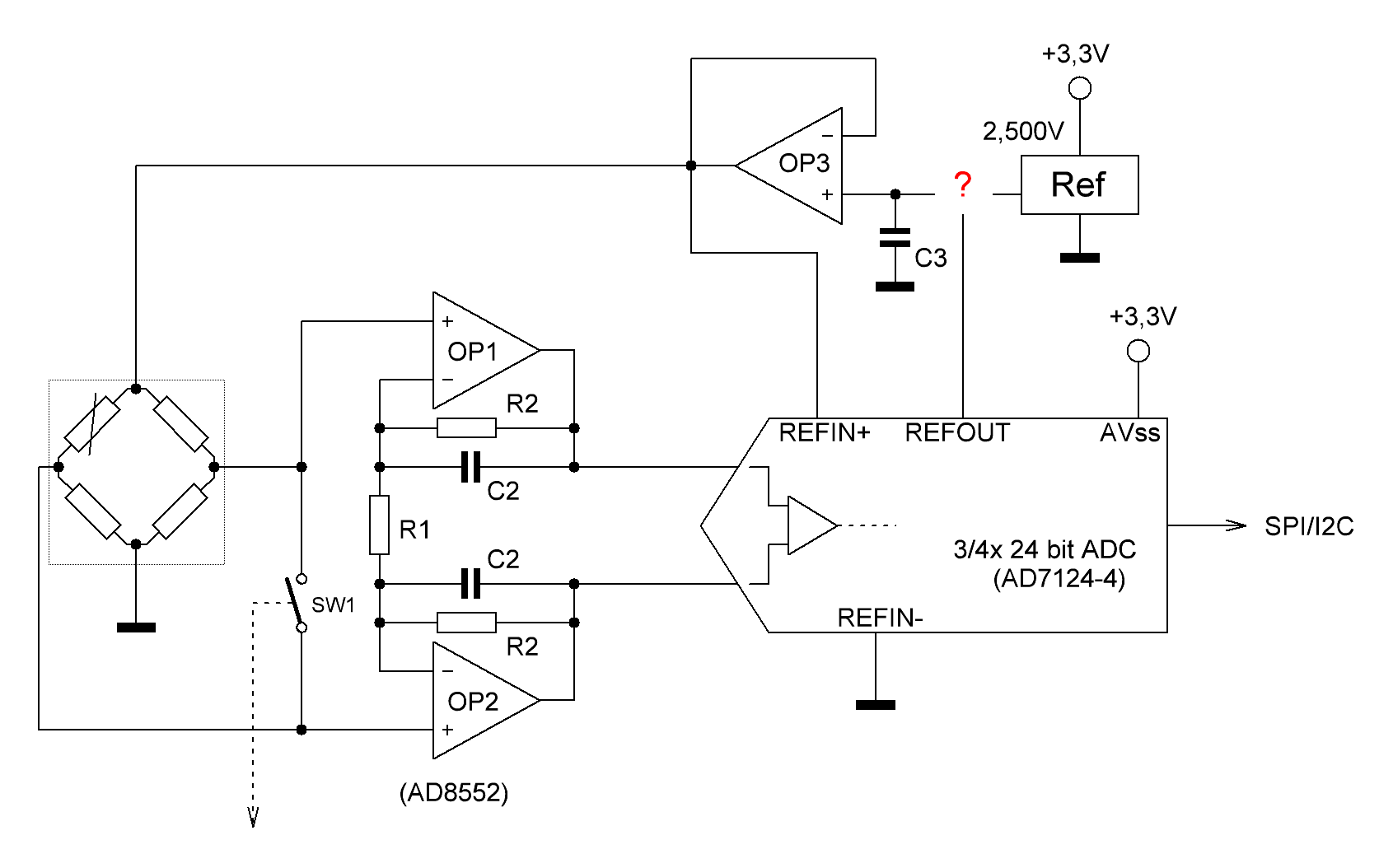

Ich brauche nämlich einen DMS-Verstärker, bzw. 3 davon für einen
Kraftsensor (ME K3D60a). Die 3 Ausgangsspannungen des Sensors müssen
verstärkt werden und werden dann in einen 3- oder 4-fach ADC
digitalisiert. Das ganze soll möglichst genau sein. Der Kraftsensor hat
eine Genauigkeit von 0,2% oder besser und einen Messbereich von -500 N
bis +500 N. Der Verstärker mit ADC ist durchaus länger in Betrieb also
durchaus ein paar Stunden am Stück. Das ganze Teil (Push Stick oder kurz
Pusher) ist übrigens ein Handgerät und läuft auf einer Akku-Zelle (3,7V
-> Buck/Boost Konverter -> 3,3V). Und weil der Pusher ein Teil von einem
Forschungsprojekt ist, ich bei einer non-profit Organisation arbeite,
können wir die Geheimniskrämerei mal weglassen und alles Open-Source
stellen :)
Ein grober Entwurf ist oben zu sehen, aber eben nur für einen Kanal.
Erklärung dazu: Von der Messbrücke geht es zu einem diskret aufgebauten
halben Instrumentenverstärker. Da der ADC auch einen Verstärker drin
hat, kann man die 2. Hälfte des Instrumentenverstärkers weglassen.
Die Spannungsversorgung ist in 2 Teile aufgeteilt. Die zur Verfügung
stehenden 3,3 V versorgen den ADC und eine externe
Referenzspannungsquelle. Allerdings hat der ADC (AD7124-x) auch eine
Referenzspannungsquelle (REFOUT) von 2,5 Volt. Der OP3 soll die
Referenzspannung strommäßig pushen, evtl. soll der eine OP alle 3
Messbrücken versorgen, pro Messbrücke wären das ca. 7 mA. Diese Spannung
sollte ja sauber sein, also nix mit Störungen usw. weil die 3,3 V auch
einen µC versorgen (STM32WB55). Um die Widerstände der Messbrücke nicht
unnötig aufzuwärmen habe ich 2,5 V gewählt, lt. Hersteller (ME) sind
auch 5V fast zu hoch aber noch machbar.
Ein paar Fakten und Anforderungen an die Schaltung sind folgende:
- hohe Genauigkeit, es sollen +/-1 Newton sicher gemessen werden können
(=0,2%),
- Messfrequenz: 100 Messungen pro Sekunden
- alle 3 Messungen und AD-Konversionen müssen quasi parallel statt
finden
- Stromaufnahme so gering wie möglich, der Akku hat 2000 mAh und soll
einen Tag durchhalten (inkl. µC (15 mA), OLED-Display (200 mA) und IMU
(30 mA) = Intertial Motion Unit = Bewegungs-/Lagesensor)
- die Kabellänge des Kraftsensors (12 Drähte + Schirm) wird bei 10 bis
20 cm liegen
- die Eigenfrequenz des Sensors liegt bei 6 kHz
- Es gibt keine wesentlichen Störeinflüsse aus der Umgebung (außer
Bluetooth, aber da Modul sitzt ein paar Zentimeter weiter)
- Betrieb des Pushers bei Raumtemperatur.
Meine Fragen bisher dazu sind die:
* Ist der Entwurf soweit ok?
* In der Schaltung habe ich mal bei OP1 und OP2 zwei Kondensatoren
eingemalt um eben hohe Frequenzen rauszuhalten. Ist das da sinnvoll oder
Käse?
* Generell, wie kann man die Störfrequenzen rausfiltern? Also alles über
100 Hz brauchen wir nicht.
* In einigen Skizzen von Verstärkern habe ich hier und da einen Schalter
zur Kalibrierung (?) gefunden. Inwieweit ist das sinnvoll oder
notwendig? Der Schalter schaltet den differenziellen Eingang des
Messverstärkers kurz, die Messung (AD-Wert) sollte also die goldenen
Mitte sein. Ich denke bei langfristigen Messungen muss das am Anfang und
zwischendurch sein (Temperaturdrift).
* Sind fertige Instrumentenverstärkern (z. B. PGA....) den diskret
aufgebauten überlegen?
* Wie steht es überhaupt um das Temperaturverhalten der Schaltung und
des Sensors? Der angegebene ADC hat z. B. einen Temperatursensor
eingebaut,
Die angegebenen Bauteilebezeichnungen sind übrigens bisher nur eine
Annahme.

Jede 9.95 EUR Personenwaage macht das, (gut, nicht 100 sps) und die
Batterie hält 1 Jahr.
Es gibt spezialisierte ADC dazu, brauchen keinen Instrumentenverstärker,
beliebt als Arduino-Dhield ist der HX711 der allerdings ziemlich
temperaturabhängig misst (was im Einzelfall egal sein kann) aber die
Personenwaagen machen das mit dummen uC und ohne ADC per
Kondensatorkompensationsmessung.
In dem man entweder nur kurz sampelt oder kontinuierlich (dual slope
oder single slope oder sigma delta) und die Wiederholrate so setzt dass
Störungen rausfallen, bei 50Hz und 60Hz also mit 10sps oder 300sps
sampelt.
> Also alles über
Kannst du bei 100sps eh knicken, um 100Hz noch auf 24 bit genau, aber
Aliasing schon um 24 bit unterdrücken zu können, brauchst du einen
(passiven) Filter der bei 100Hz nichtmal 0.000006% dämpft, aber bei der
Sampling-Frequenz um 144dB, also bei einem 24dB/Oktave eher 10000
Samples/s, bzw. umgekehrt bei 100sps ist alles über 1Hz eh vom Filter
beeinflusst.
Gast #5989423
Es gibt massenhaft 24 Bit ADCs die mehrere 100khz Sampelrate haben und
parallel sampeln können extra für DMS. Delta Sigma stellt nicht all zu
große Ansprüche an den Aliasing Filter und den Rest erledigt man
digital.
Setzt natürlich eine vernünftige analoge Versorgung voraus.
Gast #5989453
Zwischen DMS-Brückendiagonale und Verstärker-Eingang gehört noch ein
EMI-Filter (Masse -C- Sig+ -C- Sig- -C- Masse)
und ESD-Schutz (serielle Doppeldioden von Sig+/- nach Masse und Vcc
Zwischen Verstärker und ADC-Eingang setzt man bei ungepufferten ADCs
noch einen (differenziellen) R-C-Filter, ähnlich dem am Eingang
beschriebenen.
Im Datenblatt der ADCs sind die entsprechenden Schaltungen angegeben!
Bei ungepufferten ADCs setzt man aber meist noch eine extra Treiberstufe
vor den ADC.
Das mit deinem Verstärker kann man so machen.
Die Frage ist, ob der einen Vorteil bringt, oder dessen Offset und
Rauschen
das Signal sogar schlechter macht.
1 LSB des 24Bit-ADCs liegt schon in der Nähe der inherenten
(RMS-)Rauschspannung der DMS-Brücke!
Also wenn schon Verstärker, dann den besten OPA nutzen und die
Widerstandswerte im unteren kOhm-Bereich (Empfehlung: OPA211).
Ich würde die Datenrate auf 1-10kHz setzen (Oversampling!)
und die ADC-Werte digital filtern, so dass deine gewünschte
Grenzfrequenz rauskommt.

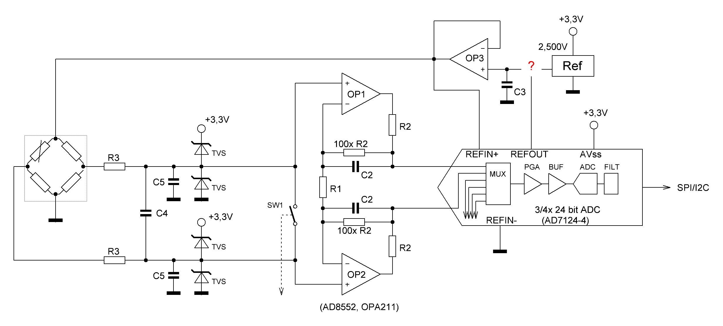

OP #5990081
MaWin schrieb:
> Meinst du nicht, dass das hippe OLED nicht eine blöde Entscheidung ist ?
> Ist eh nach 2 Jahren ausgeblichen.
Die Betriebsstunden des Displays sind nach zwei Jahren sicher noch unter
1000 Stunden. Und sollte es irgendwann man verblichen sein, dann kommt
ein neues rein. Es ist ja kein Massenprodukt sondern ein
Unikat/Prototyp, ein "Messschubser", der in der Forschung gebraucht
wird.
Ich denke, die Versorgung der Messbrücke ist hier ausschlaggebend. Die
3,3V kommen aus einem Buck-Boost Konverter und ist entsprechend
schmutzig. Deswegen die Geschichte mit der Ref.-Spannung als Versorgung
der Messbrücke.
Ist das wirklich notwendig, wenn der Sensor komplett aus Metall besteht
und das Metall mit dem Schirm des Kabels verbunden ist, das nur 10 cm
lang ist, evtl. max. 20 cm, und im Gehäuse liegt? Zudem wird der Schirm
mit GND verbunden. Schaden kann es aber nicht, wenn man den Verstärker
auch in anderen Bereichen einsetzt. Desewgen habe ich es mal in den
Entwurf reingemalt und hoffe das stimmt so.
> beschriebenen.
Wie der im Entwurf angegebene ADC7124 von innen aussieht habe ich auch
mal ergänzt. Zuerst kommt ein Multiplexer (4 Eingänge), dann ein prog.
Verstärker (PGA), eine Buffer und dann erst der ADC. Am Ausgang des
ADC's ist bei dem Typ noch ein Filter dahinter. Viele ADC's sind intern
so aufgebaut und deswegen habe ich ja auch den 2. Teil den
Instrumentenverstärkers weggelassen. Deswegen soll der erste Teil, also
Op1 und Op2 eine Verstärkung von vllt. 10 aufweisen und der PGA im ADC
hat vllt. G = 128. Irgendwo habe ich auch gelesen, dass man es so macht,
also die erste Stufe mit relativ wenig Verstärkungsfaktor ausstatten,
damit Störungen den OP nicht gleich in die Sättigung treiben. Sinngemäß
sollte es zumindest richtig sein. Erst danach sollte man HF-Anteile
rausfiltern und dann mit einem höheren Gain.
> vor den ADC.
Kann wohl entfallen, wenn es ein Typ wie im Entwurf wird. Alles schon
eingebaut.
> Rauschen
Das verstehe ich jetzt nicht. Worauf beziehst du dich?  Auf die
Kondensatoren an Op1 und Op2, also C2?
Außerdem habe ich in anderen Schaltungen gesehen, dass der Widerstand R2
an Op1 und Op2 (zwischen Ausgang und nicht. inv. Eingang) aufgeteilt
wird. Das Verhältnis habe ich mal zur Orientierung dran geschrieben (ein
Widerstand hatte meine ich 10 Ohm, der andere 1k). Wozu das gut sein
soll weiß ich aber nicht.
Dann gibt es noch einen RC-Tiefpass vom Ausgang Op1/Op2 zum Eingang des
ADC's, aber das ist nicht immer der Fall. Manchmal ist auch ein "mehr"
auch ein Nachteil, gerade wenn es um kleine Signale und Rauschen geht.
Wovon ich auf jeden Fall runter will ist der Schalter (SW) in der
Zeichnung. In einigen Übersichtszeichnungen von div. Herstellern ist der
eingezeichnet. Ist das jetzt ein notwendiges Übel oder geht es auch
ohne?
Dann habe ich noch gesehen, dass Messbrücken nicht mit DC versorgt
werden sondern mit AC (bestimmte Frequenz?). Soweit ich weiß hat das
damit zu tun, um irgendwelche DC-bedingten Nachteile loszuwerden was zur
Folge hat, dass die Genauigkeit weiter erhöht wird. Wäre vllt. mal eine
Überlegung wert, dann wäre der Instrumentenverstärker mit ADC
universeller einsetzbar. Ich frage mich, hat dieses
AC-Meßbrückenverfahren einen Namen?

Frequenz recht hoch (der halbe interne Abtasttakt und damit oft über 1
MHz). Die Filterfunktion ergibt sich dann teils nebenbei durch die
Begrenzte Bandbreite der Verstärker oder einfache RC filter reichen aus.
Mit dem Verstärkern muss man es auch nicht übertreiben, denn die DMS
haben schon einfach über die üblicherweise 350 Ohm ein Eigenrauschen im
Bereich von etwa 2.5 nV/sqrt(Hz). Wenn man die Brücken mit DC speist
wäre auch die DC Drift kritisch und die logische Wahl wären eher AZ
Verstärker wie ADA4528-2 oder MCP6V92.
Der OPA211 dürfte mit nur 3.3 V Versorgung nicht gut gehen.
Ein ADC mit sehr geringem Rauschen am Eingang ist durchaus eine
Alternative. Das spart ggf. auch beim Stromverbrauch. Im Zweifelsfall
wirklich getrennte ADCs und nicht nur 1 ADC mit MUX davor.
Wenn es von der Leistung passt sollte die Brücke auch mehr als 2.5 V
abbekommen. Die Referenz muss nicht besonders stabil sein, weil es
ratio-metisch ist.  Wenn extra gefiltert wird dann für den ADC und die
Brücken, nicht nur für einen Teil.
Den Schalter für den Abgleich sollte man eher nicht brauchen (ggf. mit
BJT based OPs), den Nullpunkt bekommt man einfach ohne mechanische Last.
