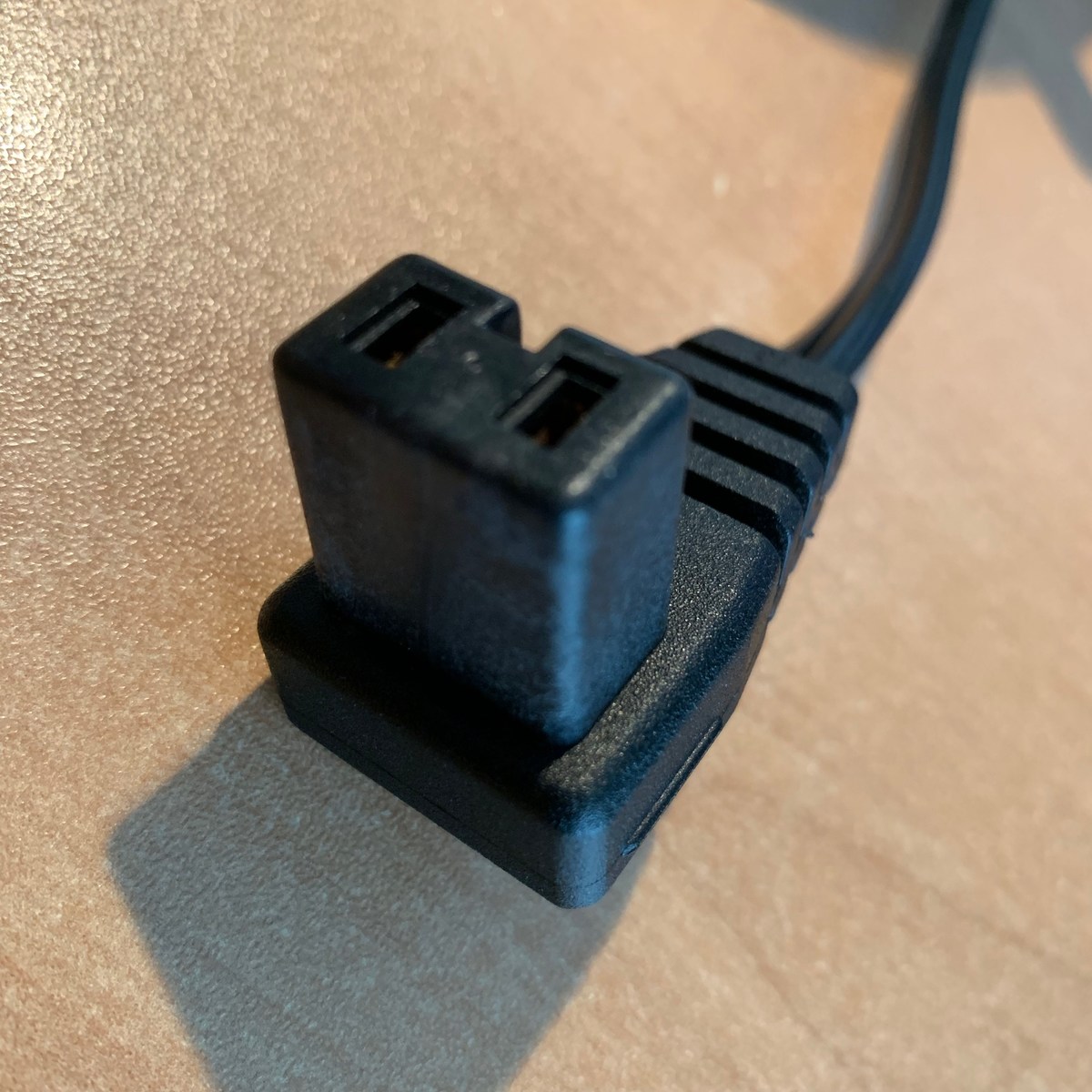

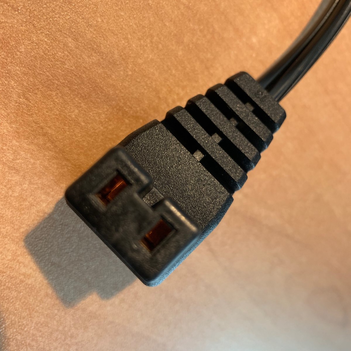

für eine WAECO/Dometic Kühlbox suche ich den gezeigten Steckertyp. Hatte
schon bei Bürklin im Katalog geschaut, aber nichts passendes gefunden.
Warum? Ich will mir ein zweites Kabel konfektionieren, das dann zum
Batterie-Unterspannungsschutz geht (Schaltung wird gerade gebaut).
Abmessungen des Steckerrechtecks:
Breite 18,2mm Länge 11,0mm
Mittenabstand Kontakte 9,5mm
Viele Grüße
Ralph

@ Harald, das mit den Flachsteckern werde ich mal probieren. Ich dachte
halt es geht ohne Bastelei und der Stecker sei ein seltenes aber
erhältliches Modell.
@ Lord, ja das ist sicher eine Lösung. Habe die jedoch nur mit Kabel und
Zig.-Stecker als Beipack gefunden, werde mal Dometic anrufen ob es die
auch so gibt.

Danke schonmal für die vielen Hinweise, war gestern auch nochmal beim
Conrad hier in FFM, die waren auch ratlos.
Elektro Müns werde ich hier in FFM nochmal probieren und wenn das nichts
wird halt eines in der Bucht bestellen, kürzen und verwenden. Dachte
halt den Stecker zu bekommen und dann ein Kabel meiner Wahl da
ordentlich anzuschliessen.
Die 6,3mm Flachstecker gehen leider nicht drauf. Dafür läuft schonmal
der Batteriewächter. Damit steht in einer Woche dem Pfalz Ausflug mit
Metzgereibesuch nichts mehr im Wege :-)

Gast #6630331
WEMO Geräte schrieb:
> Hallo
> Es handelt sich hier um einen C12 Stecker der nur noch als Vergossene
> version erhältlich ist.
> https://de.wikipedia.org/wiki/Ger%C3%A4testecker#cite_note-access11-3
Auch wenns ältere Problem vermutlich längst gelöst, ist das aber eine
Kupplung passend zu einem Einbaustecker.
Obs das C11/C12 Paar ist wird hier aber auch dort stark bezweifelt:
https://www.eriba-touring-club.de/ETC-Forum/viewtopic.php?t=20246
