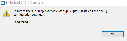

ich brauche ein Array der Größe ~100.000 Floats (=400kB). Ich stelle
aber fest, dass es nicht größer als ~30000 nicht packt (120kB).
Es geht um STM32H743 mit 1MB Ram. Die entsprechende Stelle des
Linkerscripts sieht momentan so aus:
/* Highest address of the user mode stack */
_estack = 0x20020000;    /* end of RAM */
/* Generate a link error if heap and stack don't fit into RAM */
_Min_Heap_Size = 0x200;      /* required amount of heap  */
_Min_Stack_Size = 0x400; /* required amount of stack */
/* Specify the memory areas */
MEMORY
DTCMRAM (xrw)      : ORIGIN = 0x20000000, LENGTH = 128K
RAM_D1 (xrw)      : ORIGIN = 0x24000000, LENGTH = 512K
RAM_D2 (xrw)      : ORIGIN = 0x30000000, LENGTH = 288K
RAM_D3 (xrw)      : ORIGIN = 0x38000000, LENGTH = 64K
ITCMRAM (xrw)      : ORIGIN = 0x00000000, LENGTH = 64K
FLASH (rx)      : ORIGIN = 0x8000000, LENGTH = 2048K
Ich verstehe nicht so ganz, wo das Programm überhaupt versucht, das
Array anzulegen.
Ich habe versucht, direkt auf RAM_D2 über die Addresse zuzugreifen: Ohne
Erfolg:
  uint32_t arr_size=100000;
//  uint32_t buf[arr_size];   //Funktioniert nicht.
  uint32_t address= 0x24000000;
 uint32_t* buf = (uint32_t*)0x40000;  //Funktioniert auch nicht
Kann mir jemand bitte auf die Sprünge helfen? Wo stelle ich das ein? Wie
lege ich mein Array dort an?
Anbei das Linkerscript
Danke und beste Grüße

Ich muss leider sagen: Genau so ist es. Das Programm läuft nicht. Ohne
Fehlermeldung. Ohne nichts. Compiler interessiert das nicht. Den Linker
wohl auch nicht, wenn ich in meinem Code irgendwelche Speicherbereiche
unzulässig inkrementiere und irgendwelche andere wichtige RAM-Bereiche
überschreibe.
Sonst hätte ich die Fehler gepostet.
Also wie stelle ich fest, dass es "nicht läuft": Ich habe erstens paar
Prints und LED Meldungen am Anfang. Wenn ich bestimmte Größe
überschreite, sind diese Weg. Zweitens tritt das nur auf, wenn ich mein
Array auch initialisiere, also beschreibe. Wenn ich diese nur definiere,
ist das nur ein Pointer und stört sonst keine Speicherbereiche. Also das
Ganze ist für mich ein klarer Fall für nicht passenden Speicherbereich.
Das Linkerskript gibt auch die ersten Hinweise, warum es nicht
funktionieren soll.
Komischerweise habe ich in einem anderen Programm bereits ein Array mit
100000 Elementen schon am Laufen! Das kann aber auch ein Zufall sein, da
das Programm größer ist und das Array vermutlich woanders abgelegt wird,
wo die anderen Speicherbereiche nicht missbraucht werden.

das klappt schon solange es in eine komplette RAM section passt
MEMORY
demnach MUSS das array in RAM_D1
standardmößig legt Cube eine einzige section fest die dummerweise
sollche effekte hat
du musst dein linkerfile komplett anpassen
Stack  an das ende vom DTCM RAM
heap und variablen (.bss )  auf den D3 ram ( aufpassen ob nicht die 16
eth/USB mit drinhängen )
den D3 RAM legst du auf eine eigene section
das array  legst du dann auf diese section .. und NUR das
ITCM RAM kannst du nicht als RAM für variablen nutzen
das ist für ausführbare funktionen
( ohne waitstates ausführen -> sack schnell  )

Gast #5990251
> funktionieren soll.
Das Mapfile würde noch viel bessere geben.
Was allerdings auffällt: der erste Speicherbereich ist 128kB groß. 30000
mal 4 Byte ist 117kB. Zusammen mit noch ein paar Variablen von Dir
könnte DTCMRAM voll sein, wenn das Array wesentlich größer wird.
Also, poste doch erstmal das Mapfile, damit man das schonmal
verifizieren kann.
Und zwar sowohl das Mapfile, wenn Du das Array 30000 groß machst und

So, jetzt habe ich bisschen weitergespielt und hänge am nächsten Limit.
Ich habe nun den RAM-Bereich RAM_D1 auf 768K vergrößert, um größere
Arrays zu speichern. Damit sollten 190000 Floats speichern möglich sein.
Nun habe ich allerdings das Problem, dass es ab 130000 Elementen zwar
ohne Fehler kompiliert und verlinkt wird, aber das Loading fehlschlägt.
Failure at line:9 in "Target Software Startup Scripts". Please edit the debug configuration settings.
Load Failed.
Ich finde gerade leider keinen Hinweis, warum es nicht geladen werden
kann.

Gast #5992383
rechne mal nach
512k block ab 0x2400 0000
512k bytes sind 0x80000
der Ram block hört bei 24080000 also auf
der nächste block geht ab 0x3000 0000 erst los
das ist kein zusammenhängender block
du könntest also nur 2 getrennte arrays dort speichern
oder ein discovery holen wo schon 8-16MB  ram drauf sind
OP #5994758
gre schrieb:
> rechne mal nach
Ja, ich habe auch später gelesen, dass STM nicht eine einzige1056kB
physikalische RAM mit 3 logischen konfigiurierbaren Regionen hat,
sondern tatsächlich 3 getrennte RAMs, die auch HWmäßig fest adressiert
sind. War ein Missverständnis von mir.
