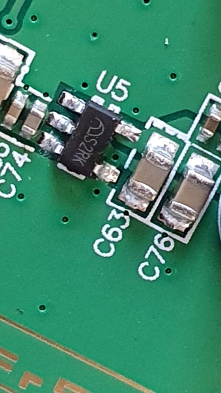

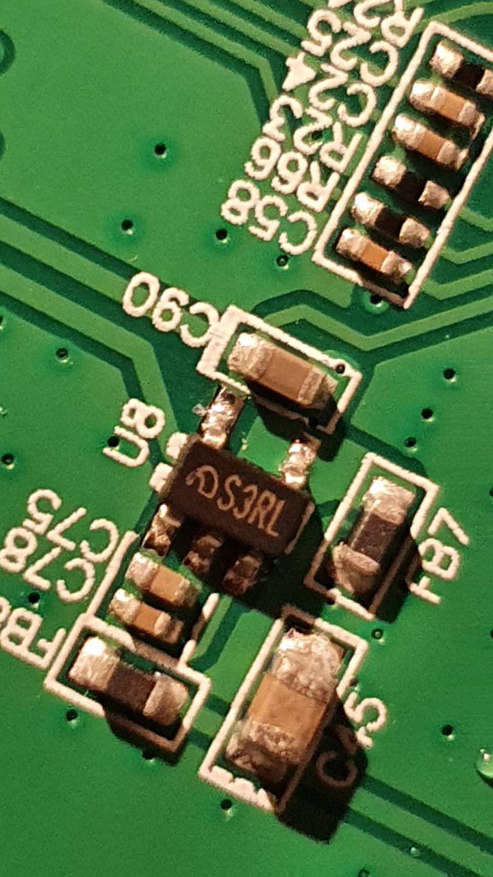

ich arbeite gerade an einem Projekt im Modellbaubereich. In eine
Fernbedienung wird eine kleine Zusatzplatine eingebaut.
Nun scheitere ich aber an der Versorgung der neuen Platine. Diese soll
natürlich über die Elektronik der Fernbedienung versorgt werden.
Mit etwas Reverse-Engineering habe ich herausgefunden wie das
Versorgungskonzept der Fernbedienung ungefähr funktioniert. Es gibt
einen 5V-Buck-Konverter (2A), dem ein 3,3V LDO nachgeschalten ist. Davon
wird die Hauptelektronik versorgt (Mikrocontroller, usw.). Ein zweiter
3,0V LDO versorgt die Joysticks (ebenfalls von der 5V-Versorgung
versorgt).
Auf den LDOs ist folgender Text aufgedruckt (siehe auch Bilder im
Anhang).
3,3V LDO: S2RC
3,0V LDO: S3RL
Nun stellt sich mir die Frage, wie viel Strom die liefern können (mal
abgesehen vom thermischen Design). Zum S2RC habe ich auf einer ziemlich
wackligen, chinesischen Seite was gefunden
(https://detail.1688.com/offer/569874448782.html). Dort wird von 500mA
geredet.
Zum S3RL habe ich überhaupt keine Infos gefunden.
Optimalerweise würde ich meine Schaltung vom 3,0V-LDO versorgen.
Notfalls muss ich aber auf den 5V DC/DC umsteigen (wäre aber wesentlich
aufwändiger und möchte ich lieber verhindern)
Hat irgendjemand eine Idee wie ich an die Daten der LDOs kommen könnte?
Danke im Voraus!

#5992386
> Anhang).
> 3,3V LDO: S2RC
> 3,0V LDO: S3RL
Und vor allem das Logo, von MicrOne, http://www.microne.com. cn/en/
Die bauen vor allem Chips von Sipex (Kürzel SP) heute Exar und MaxLinear
nach, wie SP6205
(Marking S2??) als ME6205
und Torex (Kürzel XC) XC6211, unter eigenem Kürzel ME6211 allerdings mit
Marking S3??
