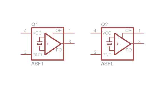

Moin,
weiss jemand von Euch, ob es problemlos funktioniert, 9 µC (Atmega328)
mit einem einzigen 16Mhz Taktsignal zu füttern oder gibt es Probleme
dabei?
Ich dachte an einen externen Quarzoszillator dessen Ausgang auf jeden
der 9 Controller geht, evt. mit 74HC04 Bufferung.
Oder eine Pierce-Schaltung?
Es geht nicht um synchronen Lauf der µC eher um Bauteile und Platz zu
sparen.
Kann man das zuverlässig machen?
Gruß,
Wolfram.

von Joachim B. (jar)
> dabei?
ich wüsste keinen Grund warum das nicht gehen sollte.
Ich sehe nur keinen Taktgenerator, IMHO ist das ein fertiges Bauteil mit
einem anderen Symbol.
Ich kenne diese 4-Pinner nur mit VCC GND und CLK
Eagle meint so sieht das aus
Also Ja das sollte gehen, beachte die Datenblätter für die
Treiberleistung Fan Out vom Oszillator und Fan In der Atmel, notfalls
passende Treiber AHCT o.ä. nachschalten, ggffs. auch mehr.
74AHCT14 alle Eingänge zusammen und alle Ausgänge zusammenschalten
sollte als Treiber reichen wenns nötig ist.

von Maxim B. (max182)
Bei Reichelt gibt es CFPS-72 - Serie. Sehr bequem: das ist eine sparsame
5-Volt-Version in 5x7 Gehäuse (immer noch einfach zu löten).

von Old P. (Gast)
Ich sehen einen! Was hast Du denn gedacht, was der TE da gezeigt hat?
Einen Taktgenerator mit Quarz in einer millionenfach bewährten
Standardschaltung.
Tja, es gibt noch etwas mehr zwischen Himmel und Hölle... ;-)
Was immer Eagle meint, wenn der TE einen so wie er zeigt bauen möchte,
dann kann er das machen.
(ein Standard-Vierpinner wäre aber einfacher, ja)
Old-Papa
> Standardschaltung.
was schrieb der TO noch mal?
> sparen.
also:
siehste :)

von Wolfgang (Gast)
Eagle hat da gar nichts zu melden. Entscheidend ist das Datenblatt des
Herstellers. Wie das Symbol in Eagle aussieht, ist für die Funktion
völlig egal. Das Package und die Anschlüsse müssen stimmen.
Beitrag #5990259 wurde von einem Moderator gelöscht.
> Herstellers
ach seit wann bestimmen Datenblätter Normen?
Wobei ich nur Gatter genormt kenne.
aber ich weiss ja wer das schreibt ;)
