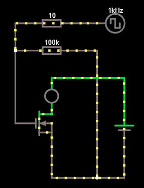

Hallo :),
ich habe eine Led Taschenlampe von weißen Leds Cree XP-L auf rote Leds
Cree XP-E (XPEBRD-L1-0000-00902CT-ND) umgebaut.
Obwohl der Led Treiber aus ist bekommen die Leds 1.5-2mA.
Der µC ist mit einem Pin mit dem N-Mosfet (PSMN2R0-30YLE) verbunden, hat
ein 50kOhm PullDown Widerstand und ein 10 Ohm Gate Vorwiderstand.
Also sollte der Mosfet eig durch den PullDown komplett aus sein.
Trotzdem sind die Leds ganz leicht an, und bisschen Noise ist auch
Sichtbar.
Habe bereits den Mosfet getauscht aber daran lag es nicht.
Woher kommt es jetzt das die Roten Leds auf einmal an sind obwohl alles
aus ist. Ich habe nur die Weißén gegen die Roten Leds getauscht.
Was kann ich machen damit sie aus bleiben?
Gast #5989720
Ich nehme mal an, das die roten LEDs eine neidrigere Flussspannung
haben. Eventuell reicht der Leckstrom jetzt um sie glimmen zu lassen.
Wobei mich das wundern würde wenn das FET so viel Leckstrom hätte. Wo
genau ist denn der Noise bzw. Ist das Gate wirklich auf GND. Um einen
geringen Stromfluss zuzulassen muss da nicht viel Spannung anliegen.
Gast #5989727
Wahrscheinlich ist dein Schaltplan völlig falsch und die Taschenlampe
nutzt einen step up Wandler, bloss selbst wenn der aus ist reicht seine
Ausgangsspannung (nicht ge-steppt-up) bei den roten LEDs auf Grund von
deren geringerem Spannungsbedarf immer noch aus für schwaches Glimmen.
Schalte eine weitere rote LED in Reihe.
