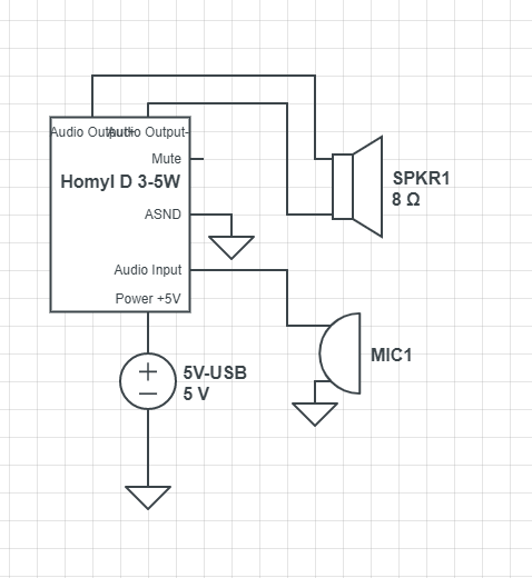

Klaus R. schrieb: > Darius Wahl schrieb: >> Welcher Vorverstärker ist geeignet? > > Dieser hier für 2,55€. > https://www.amazon.de/Homyl-2-5-5-5V-Subwoofer-Verst%C3%A4rkerplatine-Verst%C3%A4rker-Mehrfarbig/dp/B07MZXJJVD/ref=sr_1_34? Ist ASDN GND?
#5989864
Darius Wahl schrieb: > Klaus R. schrieb: >> Darius Wahl schrieb: >>> Welcher Vorverstärker ist geeignet? >> >> Dieser hier für 2,55€. >> > https://www.amazon.de/Homyl-2-5-5-5V-Subwoofer-Verst%C3%A4rkerplatine-Verst%C3%A4rker-Mehrfarbig/dp/B07MZXJJVD/ref=sr_1_34? > > Ist ASDN GND? Ist ASND GND?
#5989875
Das bedeutet AGND = Analog Ground. Darius Wahl schrieb: > Ist ASND GND? Es bleibt ja nur GND noch übrig. mfg Klaus

Klaus R. schrieb: > Darius Wahl schrieb: >> Welcher Vorverstärker ist geeignet? > > Dieser hier für 2,55€. Meine Idee ist: 1. 3,5 Klinkenbuchse für den Lautsprecherstecker 2. 3,5 Klinkenstecker für die Quelle 3. MiniUSB-Buchse für die Spannungsquelle 4. MUTE? Stummschalten? Was kommt da dran? 5V für Mute? Also Taster zwischen Mute und PWR? Oder Mute und GND? Wie könnte ich die aber mit "Hausmitteln" in einem Gehäuse kombinieren? Lochrasterplatine? Kabelsalat?
#5989900
Momentane Beschaltung

Darius Wahl schrieb: > Meine Idee ist: > > 1. 3,5 Klinkenbuchse für den Lautsprecherstecker Missbräuchliche Verwendung des Klinkensteckers für Hochpegelsignale ist eher uncool, da steckt doch bestimt mal jemand das Kabel das eigentlich vom iPhone kommt in diesen Ausgang rein. Notfalls echter DIN Lautsprecherstecker. > 2. 3,5 Klinkenstecker für die Quelle > 3. MiniUSB-Buchse für die Spannungsquelle D.h. du hast nur 5V und willst einem 8 Ohm Lautsprecher 4 Watt entlocken. Du brauchst also einen Spannungswander, ob das so eine kluge Idee ist ? Nichtmal ein PMA8403 (Class-D BTL) schafft 4W an 8 Ohm sondern nur so 1.5W. > 4. MUTE? Stummschalten? Was kommt da dran? 5V für Mute? Also Taster > zwischen Mute und PWR? Oder Mute und GND? Normalerweise ein Power On Mute, d.h. es wird per Elko automatisch beim Einschalten erst nach dem Einschaltplopp der anderen Geräte der Mute freigegeben, kein Schalter oder Taster.

MaWin schrieb: > Darius Wahl schrieb: >> Meine Idee ist: >> >> 1. 3,5 Klinkenbuchse für den Lautsprecherstecker > > Missbräuchliche Verwendung des Klinkensteckers für Hochpegelsignale ist > eher uncool, da steckt doch bestimt mal jemand das Kabel das eigentlich > vom iPhone kommt in diesen Ausgang rein. Notfalls echter DIN > Lautsprecherstecker. Der Lautsprecher hat selbst nur einen 3,5 Klinkenstecker. Meine Audioquelle nur eine 3,5 Klinkenbuchse. Wenn der Hersteller das so bestückt, wird es schon angemessen sein.
