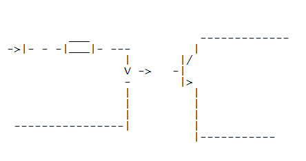

#5989840
_ -------------
->|- - -|___|- --- |
V -> -|
#5989847
kopieren klappt nicht so recht...
Ok, danke für die Antworten. Ich überlege mir mal ob ich ein DC Relais benutze oder ein anderes AC probiere. Letzte Frage: Ist damit zu rechnen dass das Relais durch das hochfrequente Flattern Schaden nimmt? Weil eigentlich funktioniert es ja trotzdem gut, wenn es ein paar Jahre jeden 2. Tag 2-3s Klingeln aushält reicht mir das ja eigentlich.
Stephan schrieb: > kopieren klappt nicht so recht... Du meinst einen Optokoppler?

Ich habe das Relais jetzt nochmal zusammen mit den anderen Komponenten meiner "smarten" Klingel zusammengeschaltet, ein Ziel des ganzen war es die Klingel stumm schalten zu können (anderes Relais kappt eine Leitung zum Buzzer/zur Klingel) und trotzdem eine Benachrichtigung bekommen zu können. Wenn ich jetzt aber die Klingel stumm schalte höre ich wie laut das AC Relais tatsächlich flattert, es ist mindestens halb so laut wie die eigentliche Klingel und klingt exakt genauso (weil beide recht ähnlich funktionieren, mit gleicher Frequenz). Da dieses Geräusch die "stumme" Klingel konterkariert, muss ich mir jetzt mal die Optokoppler Lösung angucken. Kann mir jemand einen Optokoppler nennen der für den Zweck gut geeignet wäre? Danke!
Bennet K. schrieb: > Kann mir jemand einen Optokoppler nennen der für den Zweck gut geeignet > wäre? eigentlich jeder mit Brücke und Vorwiderstand oder gleich einen AC Optokoppler mit Vorwiderstand. Beitrag "12V AC mit Optokoppler detektieren" https://www.reichelt.de/optokoppler-ac-5kv-80v-20-dip4-el-814-p146655.html

Der EL814 macht den Job sehr gut, habe nur einen 1k Widerstand vorgehängt und im Code wird der timestamp gespeichert wann der Pin zuletzt low war, damit nicht permanent gefeuert wird (Push Notification), sondern in meinem Fall max. alle 5 Sekunden. Für Türöffnung und Stummschalten verwende ich normale 5V DC Relais.
Ok, ich musste noch ein SW debounce einbauen, damit es nicht zu (sehr seltenen) Geisterauslösungen kommt.
#5994053
Ich hätte einfach einen Elko an den Ausgang des Optokoppler gepackt. Aber so (per Software) ist es natürlich eleganter.
