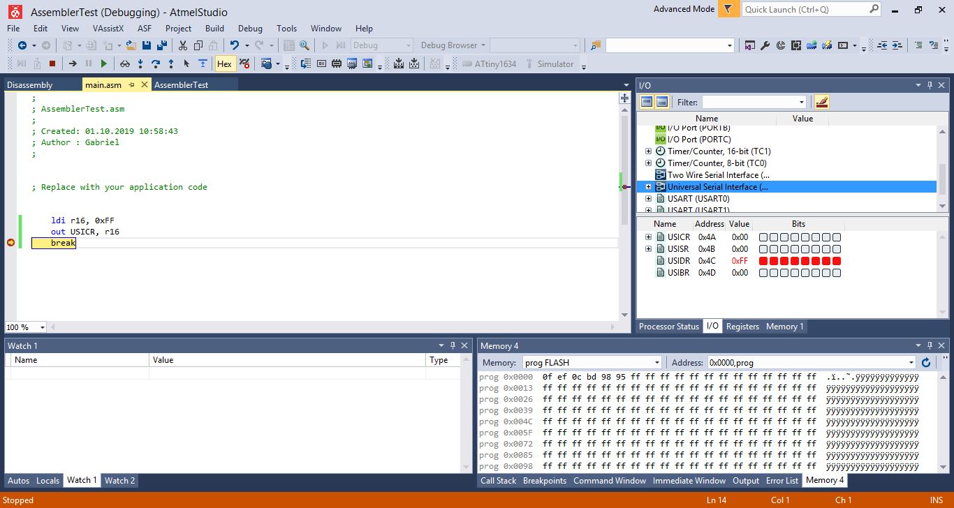

Eines vorweg, ich bin Ziemlich neu in Assembler, also seid mir nicht
böse wenn es sich um ein Layer8 Problem handelt...
Zu meinem Problem: Ich würde gern für ein zeitkritisches Projekt ein
Programm in Assembler schreiben.
Das Ganze funktioniert bereits in C, allerdings wird ein Interrupt zu
langsam ausgeführt. Ich habe dann das Programm in Assembler neu
geschrieben, doch da will es nicht funktionieren. Nach Längerem Kampf
mit dem Simulator bin ich schließlich auf die mögliche Ursache gestoßen.
Wenn ich versuche etwas (z.B. 0x11) in das USICR zu schreiben landet es
im USIDR. Selbiges Passiert beim USISR wo die Daten im USIBR landen.
Also immer im übernächsten Register. Wen ich in USIDR oder USIBR
schreibe landen die Daten teilweise aufgeteilt, teilweise komplett in
USICR und USISR.
Ich wollte euch nun fragen, ob dieses Verhalten normal ist, oder ob es
sich um einen Bug im Simulator bzw. im Assembler handelt.
Ich verwende AS7.0.2389, die neueste Version. Leider habe ich nur einen
STK500 kompatiblen ICSP, also ohne Debugging-möglichkeit. Mikro ist wie
im Titel geschrieben ein ATTINY1634.

Es gibt zwei Stellen, an denen die Registeradressen einem symbolischen
Namen zugeordnet werden. (Eigentlich sogar drei Stellen, aber zwei
verschiedene Dateien).
Da gibt es manchmal Unterschiede in den beiden Dateien. Das ist schon
mehrfach vorgekommen.
Die eine Stelle sind die H-Dateien. Offenbar, wenn im Programmtext die
richtige Adresse steht, ist die H-Datei in Ordnung. Das Assemblieren tut
also, was gewollt ist. (Zu dem 0x2c anstelle des 0x4c siehe unten).
An der zweiten Stelle, nämlich den atdf-Dateien sind die einzelnen
Prozessoren für den Simulator/Debugger beschrieben. (Das sind Dateien
mit der Endung "atdf"). Darin stehen u.a. die Registeradressen. Der Pfad
ist "packs\atmel\*\atdf\*.atdf" (der Stern steht für den uC).
Such einfach mal darin nach den Registernamen und vergleiche die Angaben
mit der H-Datei bzw. mit dem Datenblatt. Vermutlich ist da eine
Abweichung.
Was die Adressen 0x2c und 0x4c betrifft, so sind ein Teil der
Peripherieregister sozusagen unter zwei verschiedenen Adressen und mit
zwei verschiedenen Befehlen (In/Out vs. LD/ST) zu erreichen. Lies bitte
mal im Datenblatt den Abschnitt "5.2 Data Memory (SRAM ) and Register
Files" dazu.

Hi Theo, vielen Dank für deine Aufschlussreiche Antwort.
Im .h File seht „0x2C“ und im .atdf File „0x4C“ (stimmt auch mit dem DB
überein). Also habe ich mir nochmal die tn1634def.inc angeschaut und
siehe da: hier liegt der Hund begraben.
Es waren nicht nur die Adressen für das USI falsch, sondern auch noch
die CompareB Register falsch Adressiert. Im Anhang nochmals eine
Korrigierte Version, für alle die ebenfalls auf dieses Problem stoßen!

Nein, ich meinte die Tatsache, dass in dem eingangs gezeigten
AtmelStudio-Bild links der Befehl 'out USICR,r16' steht, rechts aber
'USIDR' rot markiert ist und auch unten im Flash 0x2c adressiert wird.
Gast #5990216
Da passen offensichtlich die Part-Definitions, die der Assembler gesehen
hat nicht zu denen, die der Simulator/Debugger sieht.
Da lt. Screenshot für den Simulator/Debugger das korrekte Target gewählt
wurde, bleiben zwei Fehlermöglichkeiten:
1) Ein Bug in den Partdefinitionen des Simulators/Debuggers.
2) Der Assembler bekam nicht die richtigen Partdefinitionen zu sehen (ob
das der Fall war, kann man dem Screenshot leider nicht entnehmen)
Ich würde mal stark auf 2) tippen. Das korrekte Partdefinitonsfile ist
nämlich zumindest nicht sichtbar im Quelltext eingebunden. Spannend wäre
die Frage, wie der Assembler es trotzdem geschafft hat, das Symbol USICR
irgendwie in eine IO-Adresse zu verwandeln. Normalerweise gibt das
Mecker...

> Bittesehr ... DEFEKT_tn1634def.inc
Okay, hier wurde der USI-Bereich gründlich durchgemischt.
  Dass allerdings in beiden Dateien 'THIS IS A MACHINE GENERATED FILE
... Created: 2011-05-12 14:38' steht, ist ... - nun ja, zumindest
ausgesprochen irritierend. Als ob sich jemand einen schlechten Scherz
erlaubt hätte.
