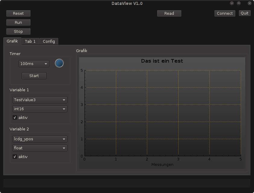

von Olaf (Gast)
> Erstens hatte Segger, wenn man das nehmen will, schon viele Jahre lang
> Linux-Support.
Yep. Der j-Link funktioniert vollkommen problemlos.
Der Anhang zeigt z.b einen Screenshoot eines kleines Programmes das ich
mal geschrieben habe um mit dem j-Link aus einem laufenden Programm
Variableninhalte auszugeben.
