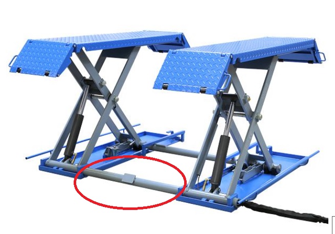

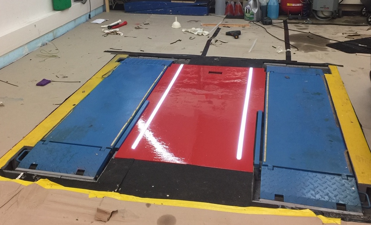

Ich habe eine Scherenhebebühne fix und versenkt in der Garage montiert.
Die steht versenkt auf Stahlbeton, so das diese eben mit dem Boden ist.
Um den Platz besser nutzen zu können, möchte ich eine Stahlkonstruktion
bauen, damit ich auch zwischen den Rampen durchfahren kann.

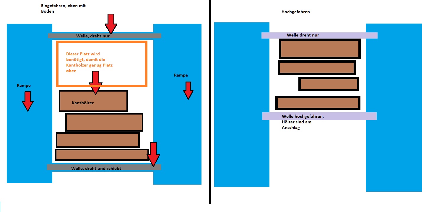

Das Problem ist hier, dass die rot eingekreiste Stange im Bild, sich
bewegen können muss. Den restlichen Bereich kann man problemlos mit Holz
o.ä. auskleiden, jedoch nicht im Bereich der Stange.
-> Bild: scheren_stange01.jpg

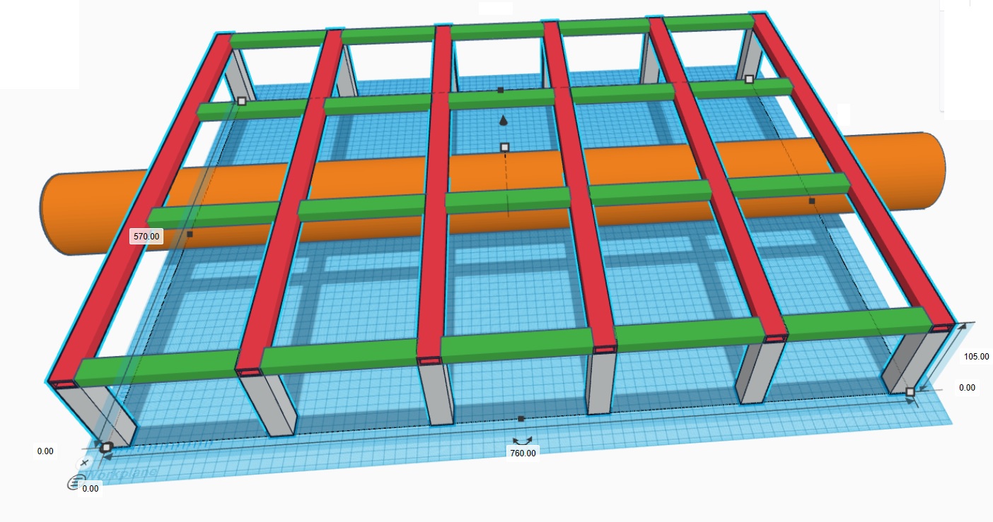

Die Stahlkonstruktion scher_const_stahl.jpg würde dann zwischen den
Rampen montiert werden. Stange hier orange als Beispiel gekennzeichnet.
Die Frage ist halt, ob zum Überfahren die Konstruktion hält. Gehen wir
von einem Maximalewicht von 500kg aus (Ein Reifen). Darüber käme dann
noch eine 22mm MDF Platte. Die Konstruktion sieht die Last natürlich nur
beim Drüberfahren.
Konstruktionsangaben:
Material: Stahl E235+CR1 (ST37-2), Werkstoff-Nr. 1.0308, blank
dekapiert, geschweisst, kaltgewalzt
Verbindung: MAG, geschweisst. Gesamtgewicht liegt auf grau auf.
rot: 20 x 10mm, Wandung 1.5 (Höhe 10mm ist gegeben, sonst wird es zu
hoch!)
grün: 20 x 10mm, Wandung 1.5
grau: 20 x 20mm, Wandung 1.5
Stange Orange: Durchmesser 90. Höhe grau: 95.
Wer weiss Rat?
Gast #5990087
20 x 10?!
Das bieg ich ja übers Knie!
Hol dir mal so ein Stangerl vom Schlosser und überzeug dich selbst. Dann
kannst du auch die Durchbiegung selbst praktisch ermitteln.
Zum Rechnen bin ich eindeutig zu faul.
Und MDF. <tiefes Durrchatmen> Nimm OSB, 30 mm, richtig orientiert
aufgelegt und mit 6 mm Blindnieten mit großen Kopf auf den Rahmen
aufgenietet. Das hält. Hab ich mal nachgerechnet für eine Bühne, Felder
waren 1 x 2 m (wimre) und Flächenlast waren 500 kg / m^2. Verifiziert
mit 5 hüpfenden Dicken die den Auftrag hatten, das Ding kaputtzumachen.
Nick
#5990103
Warum so kompliziert?
Ein oder mehrere 4mm Stahlblech(e) und ein paar stumpf aufgeschweisste
Vierkantrohrstücke oder Blechstreifen über Kreuz für die entsprechende
Höhe halten auch jeden SUV Panzer aus.
MDF Platte ist scheiße:
1. zu weich
2. nicht wasserfest
Warum Mag Schweißen? wenn du mindestens 2mm Materialstärke hast kannst
du auch Elektrodenschweißen.
Schutzgas trägt nur mehr auf und man erkennt nicht so gut ob die Naht
was taugt (zumindest ich Amateuer nicht)

Du meinst also die gesamte Platte als 4mm Stahlblech, und darunter max.
6mm hohe Blechstreifen geschweisst? -> (höher als 10 darf es nicht
werden, sonst liegt das nicht plan auf dem Boden auf, was dann unschön
aussieht).

Gast #5990115
Philipp G. schrieb:
> OSB ist was?
Grobspanplatte lt. google ist aber auch zu weich und nicht Wasserfest.
Besser wäre eine Siebdruckplatte.

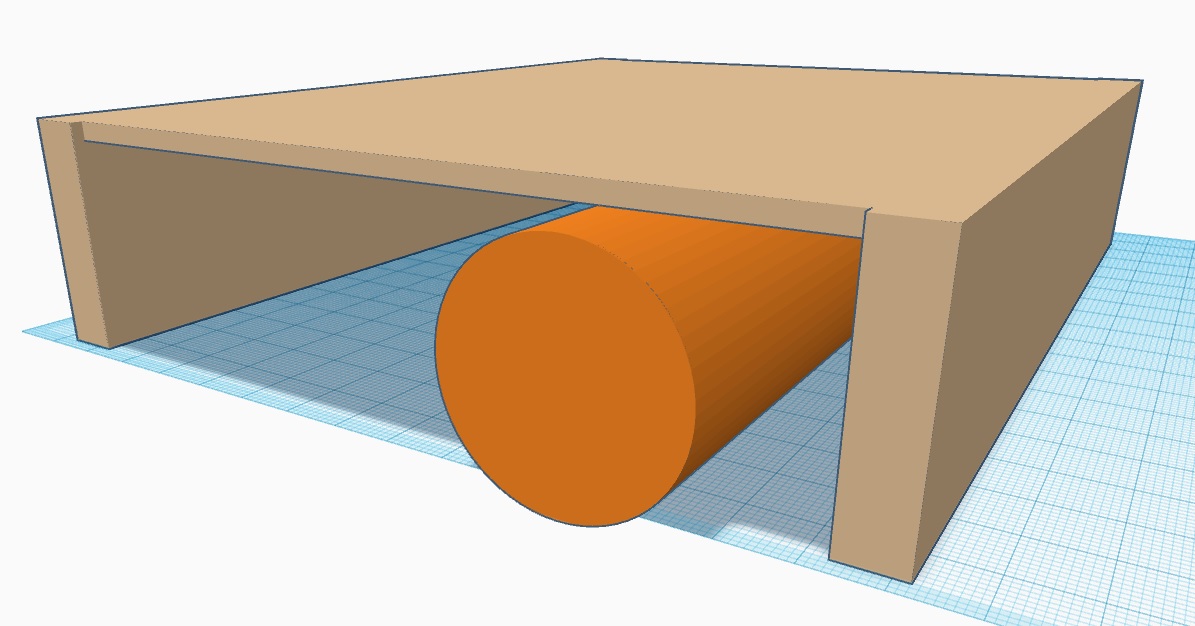

Konstruktiv sechs Streifen (Siebdruckplatte)hochkant quer mit
Ausschnitt, statt Vierkantrohre, für die Welle Ausschneiden, sowie zwei
Längsleisten
zu einem Kasten versteift, würde am einfachsten zu realisieren sein.
Warum schwer, wenns auch einfach geht?
> Längsleisten
Kann ich mir grad nicht vorstellen, wie du das meinst. Siebdruckplatte
ist doch Holz, oder?

Gast #5990149
Klar, gehören zu der Gruppe der Tischler- und Multiplexplatten.
Die Holzfasern verlaufen in Schichten Kreuz und Quer, so das
die Auflagekräfte gut verteilt werden können.
Egon D. schrieb:
> Mal eine Frage: Warum machst Du extra eine Skizze, wenn
> die Skizze nicht die tatsächliche Situation bei Dir
> widerspiegelt?
Mir sind da langsam auch Zweifel gekommen, weil Daten fehlen.

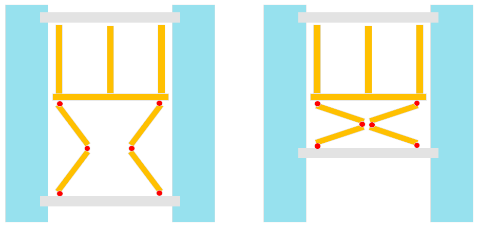

Offensichtlich sollen beide Wellen überdeckt werden?
Die Vordere dreht sich nur und die Zweite verschiebt und dreht
sich? In dem Fall müsste mein Vorschlag noch mal überarbeitet
werden.
OP #5990905
> werden.

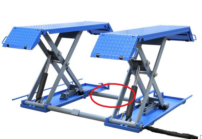

Entschuldigt bitte, im ersten Post habe ich aus Versehen die falsche
Welle markiert. Als ich den Lapsus bemerkt hatte, konnte ich das erste
Attachment nicht mehr löschen.
Natürlich hast Du Recht, die eine Welle dreht sich nur, da muss kein
Stahl drunter.
Als Beilage Bilder vom aktuellen Zustand:
Bild: 'Lift0002.jpg':
Bereich 'grün': Hier ist schon Kantholz unterlegt, da drunter ist alles
massiv.
Bereich 'gelb': Hier ist wie gesagt aufgrund der Stange nichts drunter,
da möchte ich gerne die Stahlkonstruktion drunter setzen. Ich habe unter
dem roten Holz 10mm Luft.
Vorschläge: (Udo). 4mm Stahlplatte.
Zusammengefasst: Holzplatte rot lackiert mit LEDs sollen bleiben. Platte
liegt im grünen Bereich auf Holz auf, zusätzlich vorne und hinten auf
dem Boden.
Zielsetzung: Mit dem PW über die Platte drüberfahren können, ohne dass
die im Bereich gelb einknickt. Stahlkonstruktion soll direkt mit der
Holzplatte verbunden werden, damit ich die zu Reinigungszwecken
entfernen kann (da drunter sammeln sich Kellerasseln-Armeen).

#5990937
Jetzt kapiere ich das erst richtig. Deine Markierung hat mich verwirrt.
Die hintere Welle bewegt sich natürlich horizontal nach vorne und
hinten.
Ok, wenn du nicht mehr Platz hast wie für die 10mm Rechteck-Profile,
dann schau zu daß sie dickwandiger werden. Ich würde mind. 3mm nehmen
falls es sowas gibt.
Und die oberen Profile nicht Stumpf mit dem vorderen und hinteren
Querprofil verschweißen sondern auflegen.
Dann kann man nachträglich noch dazwischen zusätzliche Profile
verschweißen, falls die Durchbiegung noch zu groß ist.
Gast #5990958
> die falsche Welle markiert. Als ich den Lapsus bemerkt
> hatte, konnte ich das erste Attachment nicht mehr löschen.
> da muss kein Stahl drunter.
Oh.
Mein.
Gott.
Ja. Brett vor dem Kopf. Die eine Welle DREHT sich nur,
während sich die andere dreht und VERSCHIEBT.
Alles klar.
> bleiben. Platte liegt im grünen Bereich auf Holz auf,
> zusätzlich vorne und hinten auf dem Boden.
> ohne dass die im Bereich gelb einknickt.
Überlegung: Drüberfahren kannst Du sowieso nur, wenn die
Bühne unten ist.
Es wäre also denkbar, "innen" an der beweglichen Welle ein
paar flach auf dem Fußboden aufliegende Kanthölzer lose so
zu befestigen, dass sie beim Hoch- und Herunterfahren der
Bühne vor- und zurückwandern, ohne die Drehung der Welle zu
behindern. (Im "grünen" Teil sind natürlich Kanäle notwendig,
die die Kanthölzer aufnehmen, wenn die Bühne oben ist.)
Wenn die Bühne unten ist, ist die Welle ganz außen, und die
Kanthölzer sind ausgefahren, d.h. sie stützen die darüber-
liegende Platte.

Was genau ist die Funktion der verschiebbaren Welle? Wäre es eine
Option, die Welle komplett zu entfernen? Auf den ersten Blick würde ich
sagen, sie dient nur dazu, die beiden Hälften der Hebebühne auf Abstand
zu halten. Die Funktion ist ja bei dir sowieso durch die ortsfeste
Montage gegeben.
Nur mal so als Denkanstoß...
OP #5991009
Egon D. schrieb:
> Oh.
> Mein.
> Gott.
> Alles klar.
GENAU. Wir nähern uns. Deswegen brauche ich darunter eine Konstruktion,
die nur auf zwei Seiten aufliegen darf.
Gute Idee, ABER, damit verschiebe ich nur das 'Loch' nach hinten. Weil
beim Hochfahren die Hölzer dann irgenwann mit der sich drehenden und
nicht verschiebenden Welle kolidiert.

Philipp G. schrieb:
> Die Konstruktion liegt ja schon auf Profil 'grau' auf. Kann Dir nicht
> ganz folgen.
Dein oberes mittleres Bild.
Vorne und hinten "grün" als durchgehendes (evt 40x40x4mm ) Profil.
Die "roten" Profile auflegen und in der Hohlkehle verscheißen. Die
mittleren "grünen" versteifungen weglassen.
Falls 6 oder 7 (rote) Profile sich beim Belastungstest zu sehr
durchbiegen, dann kannst du einfach nochmal parallel mehr einschweißen.

In die sich verändernden Bereiche könntest du eine Art "Schere" bauen,
die die Bewegungen der Welle in horizontaler Richtung mitmacht, und
trotzdem die Stützfunktion für die darüber liegende Platte ausübt.
Versteht man was ich meine?

Das mit den Kanthölzern kann klappen, wenn die sich beim Hub/Absenken
mit verschieben. Man könnte ein paar Blechbänder (oder Lochbänder)
um die verschiebliche Welle legen und mit den Kanthölzern verschrauben.
Wie oben schon gesagt wurde, muss die Holzplatte ja nur eine Radlast
aufnehmen, wenn die Bühne unten ist. Dann würden die Kanthölzer die Last
auf dem Untergrund ableiten. Man kann auch Stahl nehmen, aber mit Holz
kann man ja erst mal sehen, ob das klappt.

Die Wellen werden wohl die beiden Hälften der Hebebühne synchronisieren,
so dass die Podeste stehts auf gleicher Höhe stehen, egal wie hoch der
Hub steht. Ansonsten könnte durch Streckenverkürzung des funktionalen
rechtwinkligen Dreiecks (Pythagoras) der Wagen von der Bühne rutschen.
Es werden wohl in der Hydraulik Regelventile eingebaut sein, die
dafür sorgen,dass das nicht passiert, aber eine steife Konstruktion hat
Vorteile. Da muss dann nicht so viel geregelt werden, weil die Störgröße
geringer ausfällt.

Der Raum entspricht geschätzt etwa 1:3 (Arbeitsraum verschiebliche
Welle - Gesamtraum).
Die beiden Wellen kommen sich da selbst mit Kanthölzer kaum ins Gehege.
Zwischen den Kanthölzern kann man auch Kanthölzer verlegen, die
nur die sich drehende Welle abstützen.
Wenn man die Finger beider Hände zum Beten zusammenführt, kann man
virtuell nachvollziehen, was ich meine.
Gute Idee, werde ich mal berücksichtigen.
Also da zwick ich lieber im Haus sämtliche gelbgrüne durch als das ich
einer Hebebühne die nach DIN gebaut ist ein sicherheitsrelevantes Teil
durchflexe. Insofern wäre das die letzte Option. Dann doch lieber eine
Stahlplatte drunter. An der Welle sind auch die Sicherheitsrasten
angebracht, welche durch Druckluft betätigt werden. Alle
Hydraulikleitungen haben Sicherheitsventile bei Druckabfall (Schlauch
gerissen). Ok, das tut jetzt alles nichts zur Sache, aber da geht bei
mir Sicherheit vor.

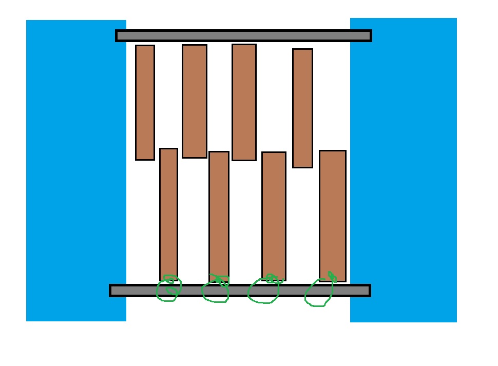

Verstehe ich nicht. -> Bild: Wie meint ihr das?
Kommen wir nochmal zur Stahlplatte anstatt Konstruktion: Gestern habe
ich 12mm Stahlplatte eingeworfen. JETZT wo es klar ist, dass ich nur
vorne und hinten stützen kann weil unten durch die Welle sich verschiebt
-> 12mm ist wohl zuviel, 4 aber auch zuwenig. Was meint ihr zu Platte?
Der Vorteil der Platte liegt auf der Hand. Die kostet nur Geld und man
kann sie sich gleich vom Lieferanten per Laser/Wasser zuschneiden
lassen.

Warum BETEST Du nicht einfach mal zum Gott der Mechanik
(danke für die Vorlage) und verschränkst dabei die Finger,
so wie sich das gehört?
Die Hölzer sollen natürlich LÄNGS angeordnet werden;
deshalb auch mein Hinweis mit den "Kanälen".
#5991229
> durchflexe.
:-) Hatte einen ähnlichen Gedanken
Vom Gefühl her müsste eine 10mm Platte bombig halten.
Die Durchbiegung kann man berechnen, aber dazu müsste ich erst mal
suchen.
Vieleicht hat ja jemand anderes das parat oder einen Link.
Das mit dem Beten hab ich erst nicht kapiert, aber der Hinweis LÄNGST
hat dann den Aha Effekt gebracht. SO meinst du das - Bild.
Ja, die Idee ist natürlich auch genial.

Gast #5991344
Philipp G. schrieb:
> Egons Kanthölzer
> [...] etwas 'anmutiges' Design, [...]
Naja, also ich bin schon davon ausgegangen, dass man das
Ganze mit einer Platte abdeckt. Die unbeweglichen Latten
können ohnehin mit der Deckplatte verschraubt werden.
Die beweglichen Hölzer müssen durchaus nicht an der Platte
scheuern; wenn sich die darüberliegende Platte (z.B. eine
Siebdruckplatte) etwas durchbiegt, ehe sie von den
Kanthölzern gestützt wird, macht das ja nix. Die Hölzer
sollen nur die Stützweite und die Durchbiegung so weit
verringern, dass die Platte nicht bricht.

Philipp G. schrieb:
> Eine Idee, wie man die Kanthölzer an der Welle fixieren kann?
so wie ich dad bisher verstanden habe muss die befestigung keine großen
kräfte übertragen (außer holz schieben).
in dem fall einfach z.b. mit einem winkel drüberlegen

Ein ganz simpler Ansatz wäre auch:
Kanthölzer parallel zur Welle. Mit einer feinen Kette verbinden.
(Annageln)!
Die Welle mit Isolierband schützen. Draht drumwickeln.
Wenn sich jetzt die Welle verschiebt, rutschen die Kanthölzer
fein abgestuft hinterher.
Als Belag eine Siebdruck/Fahrzeugbauplatte, fertig.
Grüße Bernd
Gast #5992657
Dr.Who schrieb:
> Da hast du das Problem mit der Wellenverschiebung aber nicht begriffen.
du hast bernds ansatz nicht begriffen.
wo ist das problem, wenn die welle kanthölzer auseinander bzw
 zusammen schiebt, die mit der kette in den endpositionen komplett
zusammengeschoben bzw. durch die kette (mehr oder weniger) äquidistant
verteilt werden (so ähnlich wie eine jaulousie)
OP #5992716
Das ist natürlich eine geile Idee. Anstatt Ketten könnte man auch
Stahlseile nehmen mit Schraubösen.
Mittlerweile habe ich eine Offerte für die Stahlplatte bekommen: 100EUR
ohne Lieferung. 8mm Stahl mit Laserschnitt.
Die Geschichte mit den Hölzern gefällt mir immer besser. Allen voran die
Idee von Bernd. Wie sagte sikorsky doch mal: Die einfachste Konstruktion
ist die beste (oder war das von Braun?).
