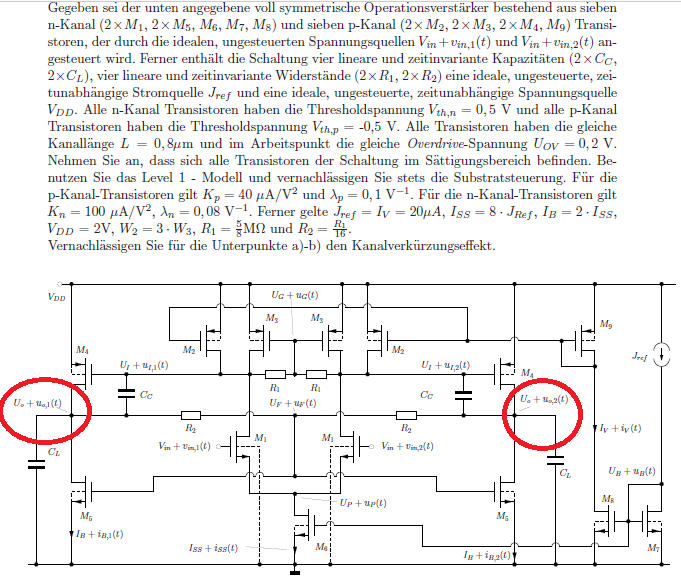

Spannung berechnen
Gast #5990535
Hp M. schrieb:
> Ich sehe nichtmal die Aufgabenstellung.
Hm, ich erkenne so einige kleinere Zeichen nicht.
(Von Brüchen oder gar den kleiner ausgefallenen
Indizes und Exponenten mal ganz zu schweigen...)
Mag an meinen schlechten Augen liegen, sowie auch
an meinem Mini-Bildschirm... Jedoch etwas größer,
finde ich, hätte das Bild durchaus sein können.
Eventuell ja das "automatisch verkleinern, falls
nötig"-Kästchen nicht ankreuzen, dann hat man hier
die freie Auswahl. (Nicht zu groß, lesbar halt.)
#6003466
wenn du dir die Schaltung genau ansiehst solltest du erkennen, dass M6
als Diode-Connect geschalten ist.
Du kennst also die Overdrive Spannung und weißt das in dieser Schaltung
Vds = Vgs ist (Diode-Connect).
Vod = Vgs - Vth => Vgs = Vod + Vth = 0.2V + 0.5V = 0.7V
fertig.
