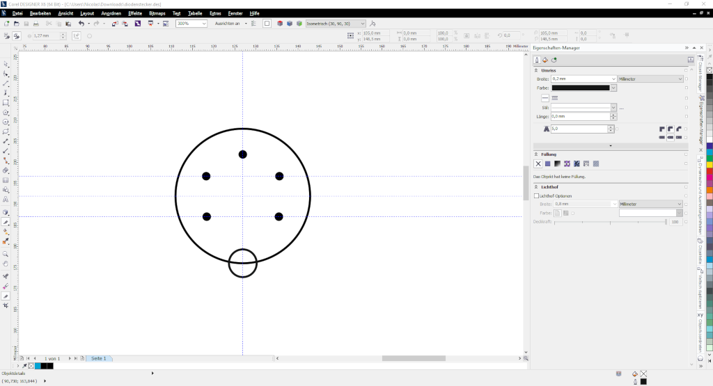

kennt sich hier jemand mit CorelDraw/Corel Designer aus? Ich versuche
gerade, einen Diodenstecker zu zeichnen, will also jeweils die Linien
des großen und des kleinen Kreises an ihrem Schnittpunkt unterbrechen,
um die überflüssigen Segmente zu löschen.
Die Anleitung des "Messer"-Werkzeugs scheint sich nur auf flächige
Objekte, nicht auf Linien zu beziehen. Mit dem Hilfsmittel "Form" kann
man zwar Punkte hinzufügen, aber nur beliebig, nicht an zu fangenden
Stellen.
Sprich: Die Anleitung hilft mir nicht weiter. Wie würde ein Corel-Kenner
das machen?

Ich behelfe mir bei sowas immer mit Tricks (Objekte voneinander
wegschneiden). Wenn es komplexer wird, zeichne ich mit einem
CAD-Programm und importiere dann die dxf in CorelDraw. Da müssen dann
Objekte ggf. miteinander verschmolzen werden.

Walter T. schrieb:
> eine Linie an einer anderen Linie zu teilen?
In einer älteren Version ist's: Tab "Formen" und im Dropdown-Feld
"Zuschneiden" wählen, Objekt markieren das schneidet, "Zuschneiden"
Button klicken und zu schneidendes Objekt mit dem Auswahlzeiger klicken.
Nach erfolgtem Zuschnitt ggf. Kombination des Objekts aufheben.
Je nachdem ob gleiche, d.h. offene und geschlossene Linien miteinander
verschnitten wurden, kommt auch mal Murks raus, d.h. doppelte
Knoten/doppeltes Objekt, dann muss man händisch die Knoten editieren.
