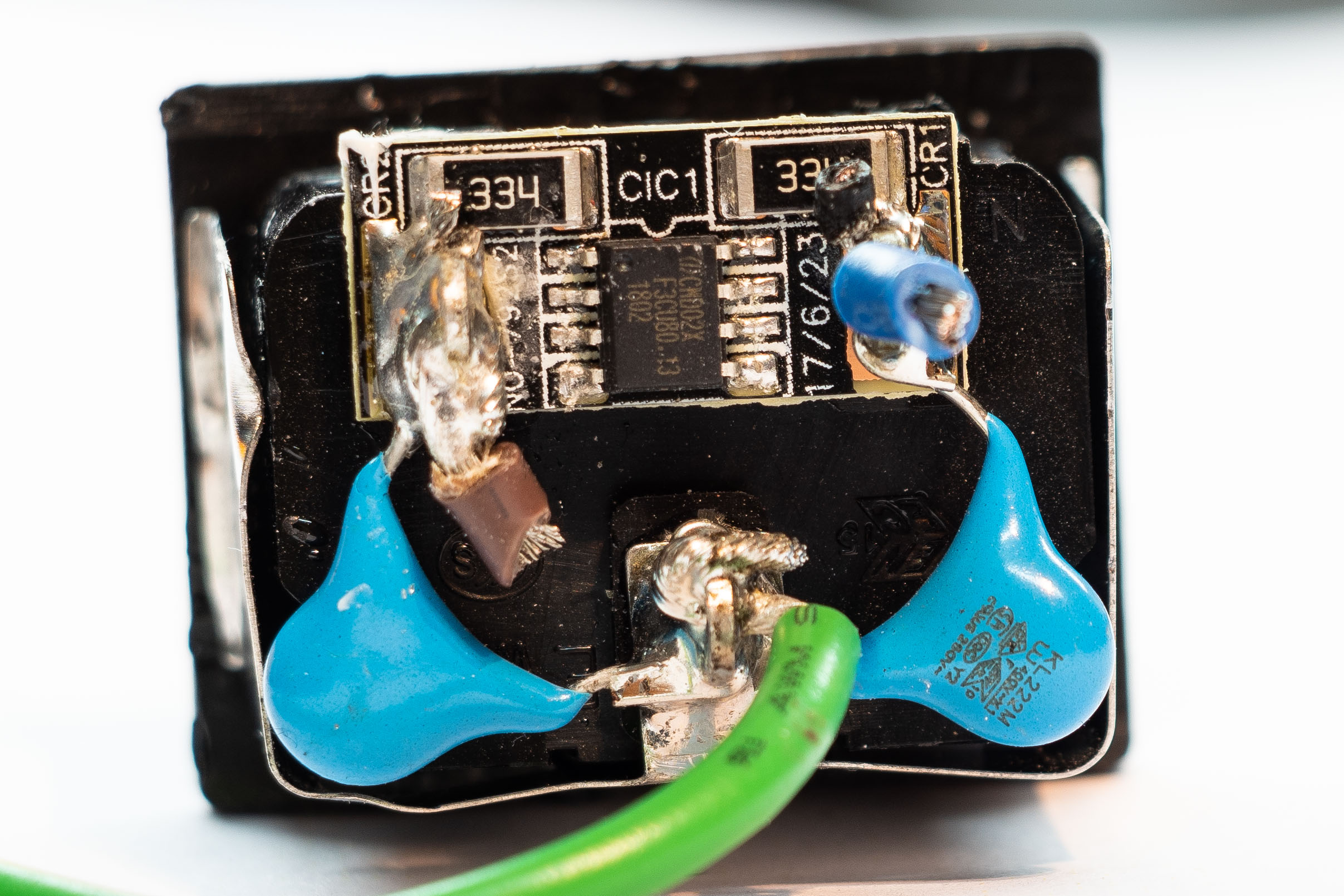

für ein Projekt muss ich die Kaltgerätebuchse eines SFX-Netzteils gegen
eine feste Anschlussleitung ersetzen. Beim Ausbauen der Kaltgerätebuchse
fiel mir ein IC auf, das über zwei Widerstände am Netzeingang hängt.
Alle 4 Pins je Seite sind miteinander verbunden und gehen auf jeweils
einen Widerstand. Es gehen keine weiteren Leitungen zum IC.
Unter der Teilenummer findet Google nichts.
Für was ist das Teil gut?
Das Netzteil funktioniert auf jeden Fall auch ohne das IC.

Ich lasse das IC weg und rüste höchstens nur einen netzspannungsfesten
Bleederwiderstand nach. Für das bisschen Standbyverbrauch bestelle ich
keinen IC. ;-)
> keinen IC. ;-)
Das ist sicher nicht falsch. Da gehts dann wohl auch um diese Norm, dass
X-Kondensatoren nach einer gewissen Zeit ohne Spannung entladen sein
müssen, wenn die Kondensatoren selbst das schon erfüllen brauchst gar
nichts extern.
(Firma: Funkenflug Industries) #5991722
Ich find die Idee nicht so schlecht, auch wenn für das bißchen
Stromverbrauch so viel Aufwand getrieben wird. Aber so bekommt man die
Standby-Verluste ein gutes Stück runter, gerade wenn das Netzteil bei
sehr geringer Leistung betrieben wird. Wenn ich solche Netzteile
entwickeln würde, käme so ein IC definitiv rein (auch wenn der nach der
BWL-Abteilung sowieso wieder fehlt).
Die Funktion an sich finde ich auch gut, vor allem bei großen
Stückzahlen/Consumer Elektronik. Was mich stört ist die chinesische
Firma die offensichtlich nicht viel Erfahrung am Halbleitersektor hat
und das lückenhafte Datenblatt. Der IC hängt immerhin direkt am Netz.
Nach einer kurze Suche gibts zB von NXP einen ähnlichen IC TEA1708T, dem
würde ich eher vertrauen.
