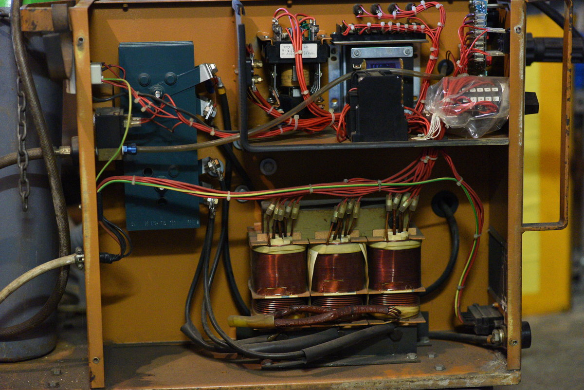

hallo,
Könnt ihr mir bei der Diagnose meines neuen uralt-Schweißers helfen? Bei
mir sind 3 Dioden im Gleichrichter durch. vieleicht waren Sie die durch
bevor ich ihn gekauft hab. jedenfalls bevor ich ein neues einbaue würde
ich gerne den Rest durchchecken. Kann mich halt nicht aus, ausser ein
bisschen Schlatplan lesen und Multimeter bedienen.
Als Spannung zw einem Trafo-Ausgang und PE messe ich 20V, unabhängig von
der gewählten Stufe (1-6). laut Typenschild sollte ich 17.5-31 V messen
können oder? Wo kann ich meinen Multimeter ansetzten um aussagekräftige
Messungen durchzuführen?
danke
attila

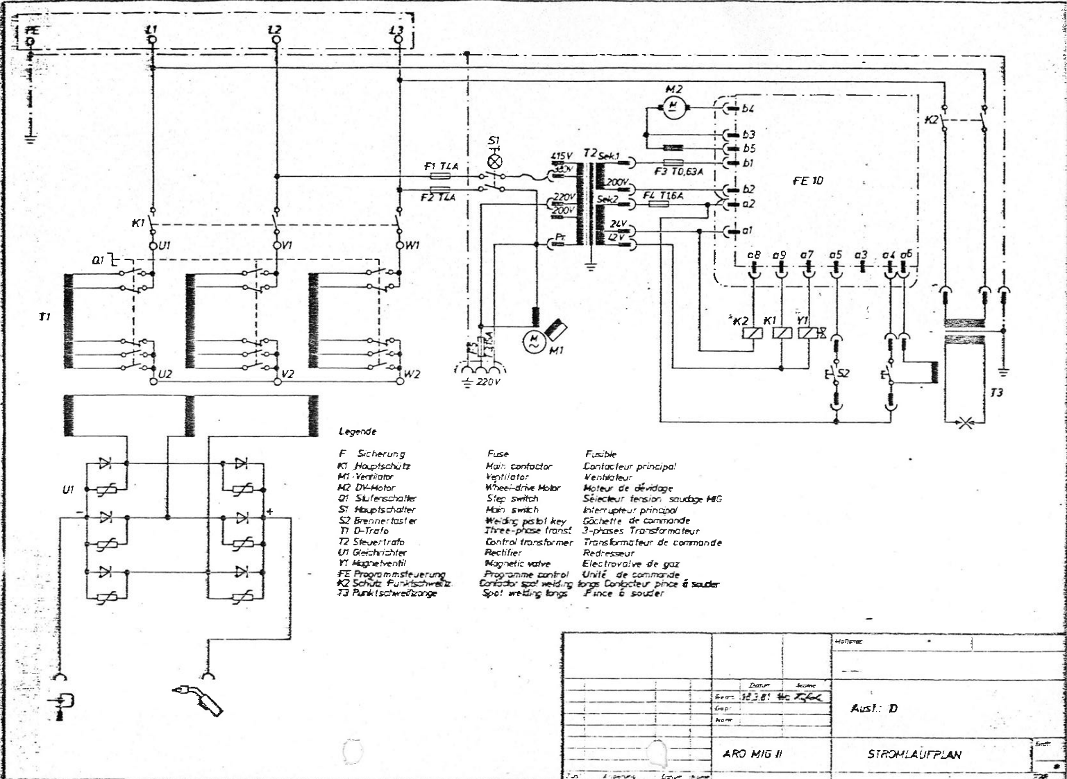

Der Schaltplan sieht jetzt nicht besonders doll kompliziert aus,
zumindest ist die ganze Magie in der "Programmsteuerung".
Was du machen kannst, ist den ohmschen Widerstand der Spule zwischen den
ganzen Anzapfungen zu messen. Der verhält sich linear zur Länge des
Drahtes, also auch der Windungszahl.
Damit solltest du halbwegs abschätzen können, ob der Trafo einigermaßen
heil ist oder nicht. Kann allerdings sein, dass du die Kabel vorher
abbauen musst.

Über den Dioden liegen Varistoren, die die Doden vor Spannungsspitzen
schützen sollen. Möglicherweise sind die defekt (die Dinger altern) und
deswegen sind die Dioden tot. Kann auch an Überhitzung gestorben sein,
das Ding hat keinen Schutz dagegen. Funktioniert der Lüfter?
Trafo messen: Alle drei Kabel des Trafos vom Gleichrichter ab, Schütz K1
schließen (oder ohne Gas und Schweißdraht auf den Bedienknopf an der
Schweißpistole drücken) und die Spannungen gegeneinander messen. Alle
drei Spannungen müssen gleich sein und der Trafo darf nicht (großartig)
warm werden.
Vorsicht: In dem Gerät gibts 400V und wenn Du bei den Messungen einen
Kurzschluß baust, sehen Deine Messspitzen (und ggf. noch etwas mehr)
danach ziemlich gebraucht aus.
