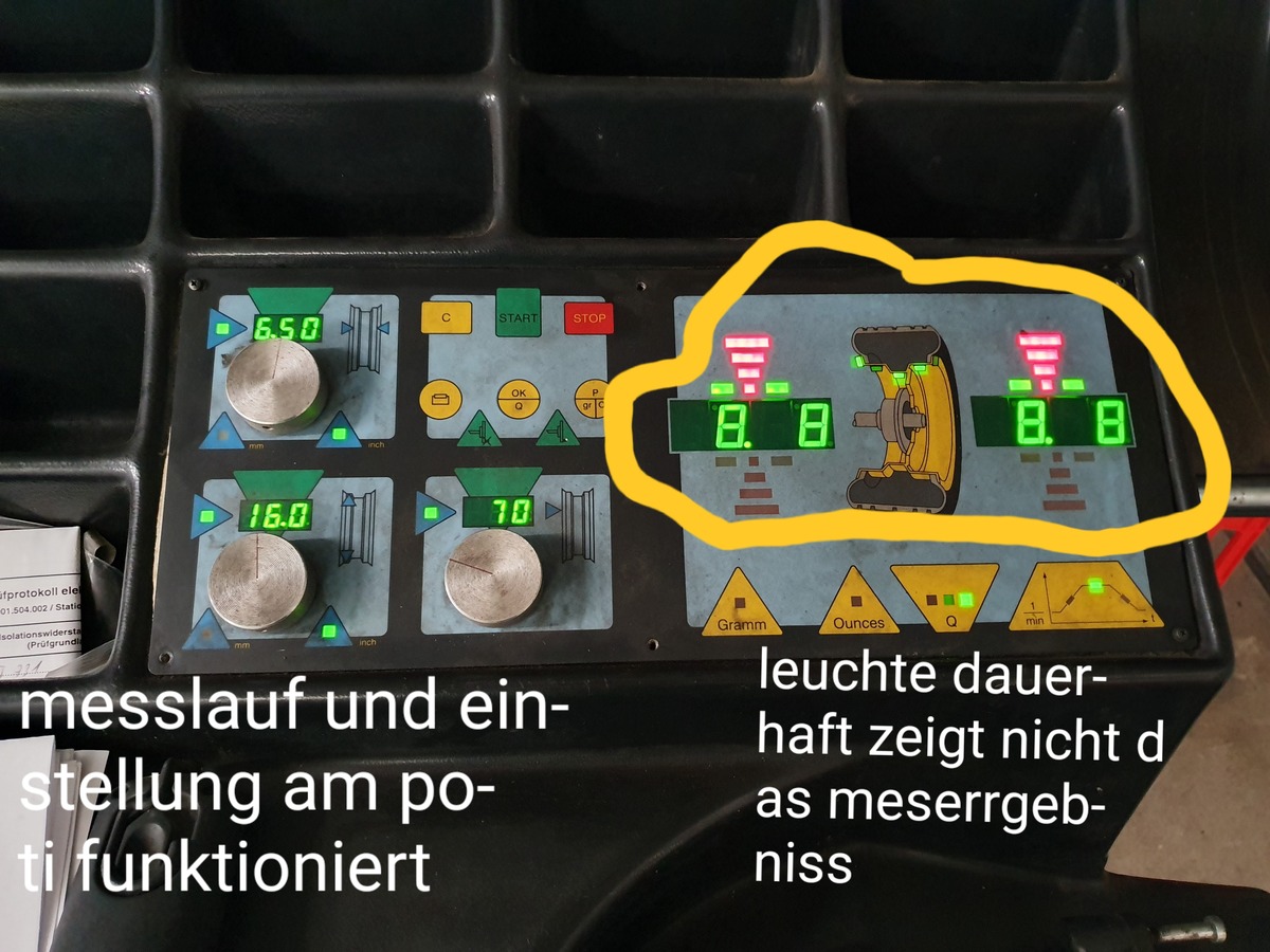

ich habe eine Räderauswuchtmaschine bei der die Anzeige nicht mehr
funktioniert siehe Bilder im Anhang. Die Maschine arbeitet noch ganz
normal nur gibt sie mir die gewichtswerte nicht raus.es stehen von
anfang an "888" im ddisplay. die anzeige befindet sich auf der
Rechnerplatine. meine frage ob jemand die platine reparieren kann bzw
auf fehler durchsuchen ? ein schaltplan/schema konnte ich leider keines
mehr auftreiben. bringt es vllt. was die ic bausteine zu tauschen ?
siehe bilder. wenn ja wo bekomm ich die her uhabe welche gefunden da
stimmt auch die erste bezeichnung aber das untere nicht ? wo liegt der
unterschied ?
mfg

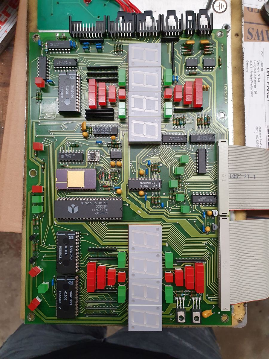

von Crazy Harry (crazy_h)
Leuchtet die 888 sofort beim Einschalten? Dann tippe ich auf den
SAA1060.
Die untere Zeile ist das Herstellungsdatum oder andere
Nebensächlichkeiten. Falls du den IC überhaupt auftreiben kannst.

Da für die vielen Anzeigen nur drei SAA1060 vorhanden sind, müßte das
Multiplexen eigentlich funktionieren. Vielleicht ist es auch der
Testmodus nach dem Einschalten, der nicht verlassen wird.
Die Platine müßte man sich vor Ort ansehen, wobei die Maschine alle
notwendigen Spannungen und Signale liefert.
von Jensen (Gast)
Da sind ja mehrere SAA1060 auf dem Board,
und dann auch noch gesockelt.
Würde ich mal gegeneinander tauschen um
den Fehler einzugrenzen
von A. B. (Gast)
Der Tausch untereinander ist sicher eine sehr gute Idee.
Wenn das nicht hilft, würde ich auf ein leckendes EPROM tippen: Der
24-pol. IC im Keramikgehäuse, müsste ein 2708, 2716 oder 2732 sein, die
Beschriftung ist auf dem Foto zu blass, um sie lesen zu können.
Da scheint ein Aufkleber auf dem Fenster zu sein? Denn Keramikgehäuse
ohne Quarzfenster gab's wohl nie? Und Masken-ROM in Keramik wird's ja
auch kaum sein (zu teuer, und bei geringer Stückzahl eh' unrealistisch).
Wenn das EPROM tatsächlich leckt, sieht allerdings mau aus. Wenn der
Fehler erst seit kurzer Zeit besteht, kann man vielleicht Auslesen bei
4.5V und 5.5V versuchen und vergleichen ...
Ansonsten ist's (unabhängig vom Fehler) höchste Zeit, eine
Sicherungskopie vom EPROM zu ziehen. Das Gerät war sicher nicht ganz
billig, und sicher auch keine Massenware ... Nach gut 20 Jahren sind die
ersten kippenden Bits durchaus nicht ungewöhnlich.
von K. S. (the_yrr)
sieht ganz so aus. wenn das nicht der reset Zustand ist, dann
funktioniert auch der Bus noch, da der SAA1060 auf richtige Länge der
Daten überprüft. Das wiederum heißt dass der Controller noch läuft und
zumindest irgenwelche Daten produziert.
A. B. schrieb:

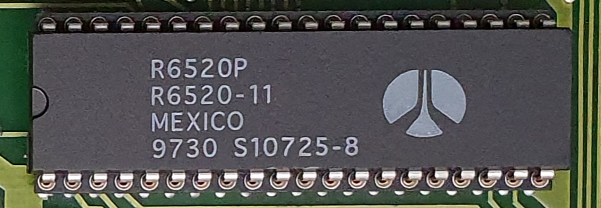

> EPROM tippen: Der 24-pol. IC im Keramikgehäuse
wenn das nur der EPROM ist was ist dann der der Controller, der R6520
ist ja nur ein Peripheral Interface Adapter?
sieht eher golden aus für mich, könnte der µC zum R6520 sein.
Falls das schon so alt ist dass der EPROM kippt, könnten es auch die
Tantal Perlen sein.
Ein Bild von der Beschriftung vom Kermik Dip wäre gut, sowie der
ungefähre Standort, per Ferdiagnose könnte das schwierig werden. Ich
nehme mal an ein Logic Analyzer oder Oszi liegt nicht vor?
Das dürfte keine EPROM sein sonder noch ein weiterer I/O-Baustein, so
ähnlich wie der 6520 den es auch in solch einem Gehäuse gibt:
https://de.wikipedia.org/wiki/MOS_Technology_6520
von Dr.Who (Gast)
Nur weil die Anzeige spinnt, muss nicht die Anzeigeplatine
ursächlich defekt sein. Scheint ohnehin nur Peripherie zu sein.
Die Steuereinheit mit der CPU und dem Programm dürfte sich vermutlich
auf einer anderen Platine befinden, die sich am anderen Ende
der Flachkabeln befindet. Persönlich kann ich mir nicht
vorstellen, dass einer oder alle SAA1060 defekt sind.
Das müsste sich anders bemerkbar machen.
Ich würde erst mal die Stromversorgung unter die Lupe nehmen
ob die auch sauber funktioniert.
Wenn die Maschine vibriert, können die Drahtverbindungen
auch gelitten haben. Eine kalte (gebrochene Lötstelle wäre denkbar.
Mit einem Pyrometer würde ich mal die Temperaturen der Chips
checken. Wenn da einer zu warm würde, könnte man einen auffälligen
Chip ja austauschen.

von bingo (Gast)
Das ist sicher nicht der SAA1060, da wäre dann eher gar keine Anzeige,
warum soll bei 2 ICs nur die jeweils gleiche Häfte ausgefallen sein? Der
SAA ist ja ein 16-bit ser2par Wandler mit LED-Treibern, ich sehe daher
das Problem in der CPU oder dem Programm, das nur die Info für das
jeweils rechte 7-Seg-Display liefert. Mein Tip: am ehesten dürfte das
EPROM beschädigt sein.

von Thomas W. (goaty)
Sieht aus wie Beissbarth micortec 731, vielleicht findet sich ein Plan?
Oder beim Hersteller abfragen ob es Unterlagen gibt (unwahrscheinlich)
Vielleicht Lötstellen mit Lupe auf Risse untersuchen und Flachbandkabel
durchmessen.

Dafür sind die Signale häufig zu Komplex und Chaotisch, als das man
daraus die richtigen Schlüsse ziehen kann. Gerade auf bidirektionalen
Signalen kann eine Störung/Defekt von vielen Stellen kommen, auch von
Eingängen.
Probleme mit Schutzdioden können da einem schon zur Weisglut bringen.
m.n. schrieb:
> Das IC mit keram. Gehäuse ist meines Erachtens der Controller;
> vermutlich (wegen der PIA 6520) ein 65xx-Derivat oder ein 68xx. Bei
> einem EPROM müßten Adr- und Datenbus über die Flachbandkabel geführt
> sein. Das würde nicht funkionieren!
Erst dachte ich es könnte ein 6503-07 oder 6513-15 sein, die haben
aber ein 28-pol.Gehäuse und adressieren Speicher im einstelligen
Bereich.
Leider ist die Beschriftung unleserlich.
Unterscheiden tun die sich nur minimal, z.B. ob ein Clock-Generator
mit verbaut ist. In dem Zusammenhang vermisse ich auch den
Oszillatorquarz. RC-Oszillator und Resonator würde ich für dieses
Messsystem für zu ungenau halten.
Für gewöhnlich findet man die verdächtigen Teile in der Nähe der
letzten Pins von dem vermuteten Chip, aber da ist ja nichts.
Bliebe noch der Verbleib der Firmware und die ist bei den von mir
aufgezählten Typen 65XX nicht als Maskenrom auf dem Chip implementiert,
so wie es aussieht.
Ich bin nicht davon überzeugt, dass der goldene Keramikchip die CPU ist.
Irgend einen Zweck werden die Flachbandkabel schon haben.
Irrtum vorbehalten.
von Georg A. (georga)
Ich würde auch sagen, dass da der spannende Teil sitzt ;)
von Manfred (Gast)
m.n. schrieb:
> wegen der PIA 6520
Was immer die Burschen geritten haben mag, diesen Portbaustein zu
verwenden, so wirklich üblich war der ja nicht (einen habe ich noch im
Bestand).
Ich meine, auf dem Goldkäfer schemenhaft ein Intel-i erahnen zu können -
das würde aber nun garnicht passen, 6520 / 6820 haben eine andere
Busstruktur.
Vielleicht bequemt sich Herr Nunninger (Gast) ja mal, hier weiter aktiv
zu sein?
von Route_66 H. (route_66)
Ich habe viele dieser Keramik-ICs mit dem Aufdruck "AD..." hier.
Auch die sonstige Außenbeschaltung im Foto hier lässt den Schluss zu
einem IC von Analog Devices zu.
von xyz (Gast)
Idee Nr 1: Wilde Fehler sind Netzteilfehler und Netzteilfehler sind
Elkofehler...
Idee Nr 2: Fehlendes oder  Fehlerhaftes Sensorsignal
von Dr.Who (Gast)
Ob das vielleicht ein A/D-Wandler ist? Irgendwie muss die Unwuchtmasse
ja analog gemessen werden.
