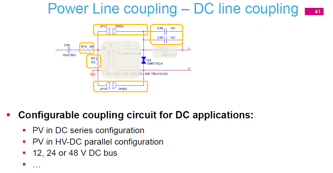

Nun habe ich mir das "Evalboard" X-Nucleo-PLM01 angesehen. Dort wird auf
den ersten Blick das signal auf 12V DV übertragen, schaut man das Schema
und Bild jedoch genauer an, finded man heraus, das dort nur das Signal
übertragen wird, ohne Versorgungsspannung. Siehe Bild anbei.
Ich denke jedoch,das es nicht funktioniert, wenn man dort jetz noch 12V
auf die PLM Leitung mit gibt.

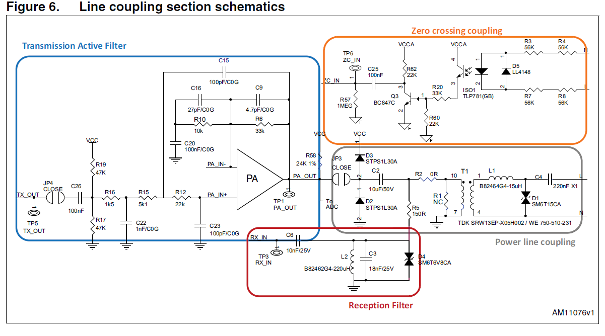

Was ist nötig, um den ST7580 auf DC einzusezen. Anbei ein Ausschnitt aus
einem ältern Eval-Kit
Ich würde jetzt im Teil "Power Line Coupling" den Trafo T1 sowie den
Kondensator C4 entfernen, da es die ja sicher nicht benötigt. Der Teil
"Zero Crossin" entfällt ganz, siehe PLM Kit.
Würde es dann funtkionieren.
Den würde ich schon beibehalten. Wenn du die DC Versorgung gegen die
Boards verdrosselst, dann kann man vor den Drosseln L und N vom
Powerline Coupling auflegen. Man muss halt verhindern, das die Daten in
der Versorgung der Boards versacken.
OP
Matthias S. schrieb:
Kann der Trafo dann wenigstens verkleinert werden? So ein
Netzspannungstrafo muss ja eine gewisse Isolation etc aufweisen, da er
die Netztspannung von der Schaltung trennt. Bei 12V DC gibt es diese
Probleme wohlkaum, da ist auch keine Galvanische Trennung nötig.
Das Problem ist die riesige Bauform bzw. Höhe des Trafos.
(Firma: matzetronics)
Da wäre ich mir nicht so sicher, denn du möchtest ja auf die Versorgung
des Moduls seine eigenen Daten auflegen. Um DC Ströme in die
Datenleitungen zu vermeiden, sollte man schon mindestens
Koppelkondensatoren verwenden. Die Isolationsanforderungen sind aber
sicher geringer als bei PL übers Lichtnetz.
Riesig? Wenn ich mir fertige PL Modems anschaue, sehe ich da einen
kleinen HF-Trafo mit nicht mal 20x10mm Footprint.
OP
Die Isolationsanforderung ist 12V :)
20x10mm ist eigentlich schon recht gross, aber könnte gerade noch gehen,
die Bauhöhe ist eher entscheidend.

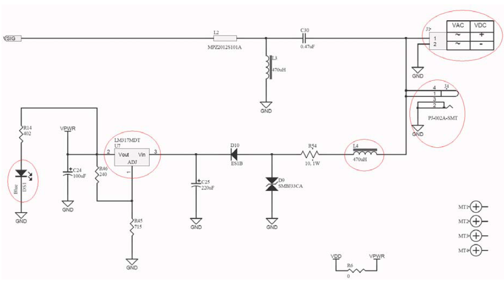

Ich habe mitlerweilen durch langes Googlen etwas gefunden, und zwar von
Cypress Semiconductor. Die machen das so wies aussieht ohne Trafo, siehe
Bild anbei. Ob das mit dem ST7580 funktioniert, weiss ich noch nicht.
Ich habe nun einen Supportrequest bei ST gemacht, wenn das Ding für "DC"
beworben wird, müsse es mindestens irgendeine Designangabe für DC
geben...
