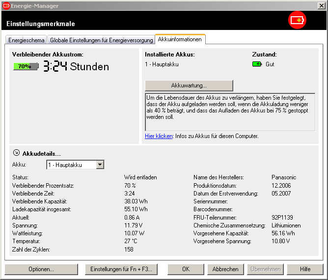

Habe 2007 ein Thinkpad angeschafft und den Energie-Manager entsprechend
konfiguriert. 3:24 steht da nicht nur, sondern das Notebook läuft mit
dem alten und ersten Akku tatsächlich 4 Stunden, bis der Alarm beginnt.
Wer mal die 56.16 und 55.10 Wh ins Verhältnis setzt, wird staunen.
Ich höre schon, das gibts gar nicht ...
Keine Kunst: Gerade mal 158 Zyklen. Da schafft jeder moderne Akku auch
90 Prozent der Design Kapazität.
Bei 500 Zyklen sieht die Sache schon deutlich anders aus.
Kommt halt auf die Nutzung an. 158 Zyklen in 12 Jahren spricht nicht für
die typische Laptop Nutzung als mobiler PC.
