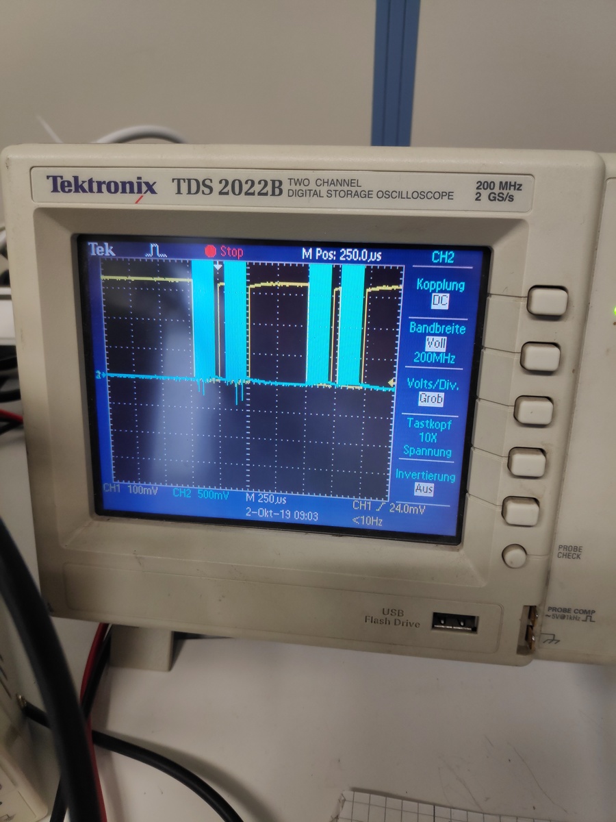

ich habe eine Frage zur Übertragung beim SPI Bus. Im angehängten Bild
ist der CS (gelb) und der SCL (blau) abgebildet. Es werden zyklisch zwei
mal 12 Byte übertragen. DIe frage ist: Warum dauert es ~500µs zwischen
den beiden Übertragungen? Der Code ist auf das Minimum heruntergebrochen
und sollte daher eigentlich keine Limitierungen liefern. Gleichzeitig
ist aber auch die übertragungsdauer nicht konstant, sondern schwankt.
Hat jemand eine Ahnung woran das liegen kann?
Grüße Ihreismaen

Seb E. schrieb:> ich habe eine Frage zur Übertragung beim SPI Bus. Im angehängten Bild> ist der CS (gelb) und der SCL (blau) abgebildet. Es werden zyklisch zwei> mal 12 Byte übertragen.
Ich nehme an, jeweils zwei dicht benachbarte blaue Gezappel sind die
zwei Übertragungen von je 12 Bytes? Und dann wiederholt sich das?
> DIe frage ist: Warum dauert es ~500µs zwischen> den beiden Übertragungen?
Das darfst du uns nicht fragen. Du hast den Code geschrieben. Wie
sieht der aus?
Aber selbst beim minimalistischen
while(1){
spi_send1();
spi_send2();
kann man nicht erwarten, daß die Pause zwischen spi_send1() und
spi_send2() exakt genauso lang sein wird wie die andere Pause zwischen
spi_send2() undspi_send1(). Weil es das eine Mal linear im Code
weitergeht und das andere Mal ein Rücksprung zum Schleifenanfang
dazwischen liegt. Wieviel das ausmacht, hängt von Details ab, die du
nicht preisgibst.
> Gleichzeitig> ist aber auch die übertragungsdauer nicht konstant, sondern schwankt.
Das kann ich da nicht herauslesen.
Am Code? Am SPI (Hardware, Software, DMA, Puffergröße?)?
Wir kennen ja wirklich gar keine Details. Du schon.

> Der Code ist auf das Minimum heruntergebrochen> und sollte daher eigentlich keine Limitierungen liefern.> der Master ist ein Raspberry, der Code folglich> in Python. Im Code werden wie erwähnt nur zwei Bytearrays übertragen.
Zeige mal den Code!
> Ratespiel accepted: Linux time-slicing 1ms?
Vermute ich auch, irgendwas in dieser Richtung.
Wolfgang schrieb:> Wahrscheinlich liegt es auch am Betriebssystem, dessen Echtzeitfähigkeit> nicht die Erwartungen erfüllt und so zu nicht erwarteten Schwankungen in> der Ausführung vom Python Code führt.
An eine Linux-Distribution, in welcher der Kernel keine der
Echtzeiterweiterungen eingebaut hat, hat man gar keine Erwartungen an
die Echtzeitfähigkeit...
Seb E. schrieb:> Axel S. schrieb:>> Du hast den Code geschrieben.>> Leider nein, da liegt ja das Problem. Aber ich muss dafür damit klar> kommen. Deswegen besteht das Problem ja.
Ich kann ehrlich gesagt nicht erkennen, worin das Problem bestehen soll.
Unter einem Nicht-Echtzeitbetriebssystem und dann auch noch mit einer
Interpretersprache wie Python kannst du genau gar keine Anforderungen
an den zeitlichen Ablauf deiner SPI-Übertragungen stellen.
Falls das irgendwie erwartet wurde, dann sind einfach die Erwartungen
unrealistisch.

"echtzeitfähig" ist einer der am häufigsten fehlverstandenen Begriffe.
Ein Prof meiner Alma Mater pflegte es so auszudrücken: "echtzeitig ist
rechtzeitig".
Insbesondere hat "Echtzeit" nichts mit "schnell" zu tun. Der springende
Punkt ist, daß es ein Echzeitsystem garantierte maximale Reaktionszeit
auf ein externes Ereignis hat. "Maximal" im Sinne von "es dauert nicht
länger". Ob diese Reaktionszeit nun 1ms, 1s oder 10min ist, ist eine
Frage der Anwendung. Aber für die Beurteilung, ob es ein Echtzeitsystem
ist, zählt lediglich, daß die garantierte Reaktionszeit unter allen
Umständen eingehalten wird.
Auch für das "Problem" des TE ist Echtzeit die falsche Kategorie. Er hat
wohl erwartet, daß es a) schneller und b) gleichmäßiger geht. Leider
sagt er nicht, warum oder in welchen Grenzen. Denn selbstverständlich
kann auch ein stinknormaler Linux-Kernel IO in schnell und gleichmäßig.
Man denke nur an Gigabit-Ethernet oder isochrone USB-Transfers. Nur
implementiert man so etwas halt nicht im Userspace und nicht in Python.
