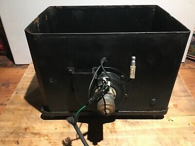

Die Jaguar XJ Serie aus den 70er hatte sogar serienmässig einen Batterie
Kühler verbaut.
https://www.worthpoint.com/worthopedia/jaguar-xj6-12-series-3-battery-box-246961015
