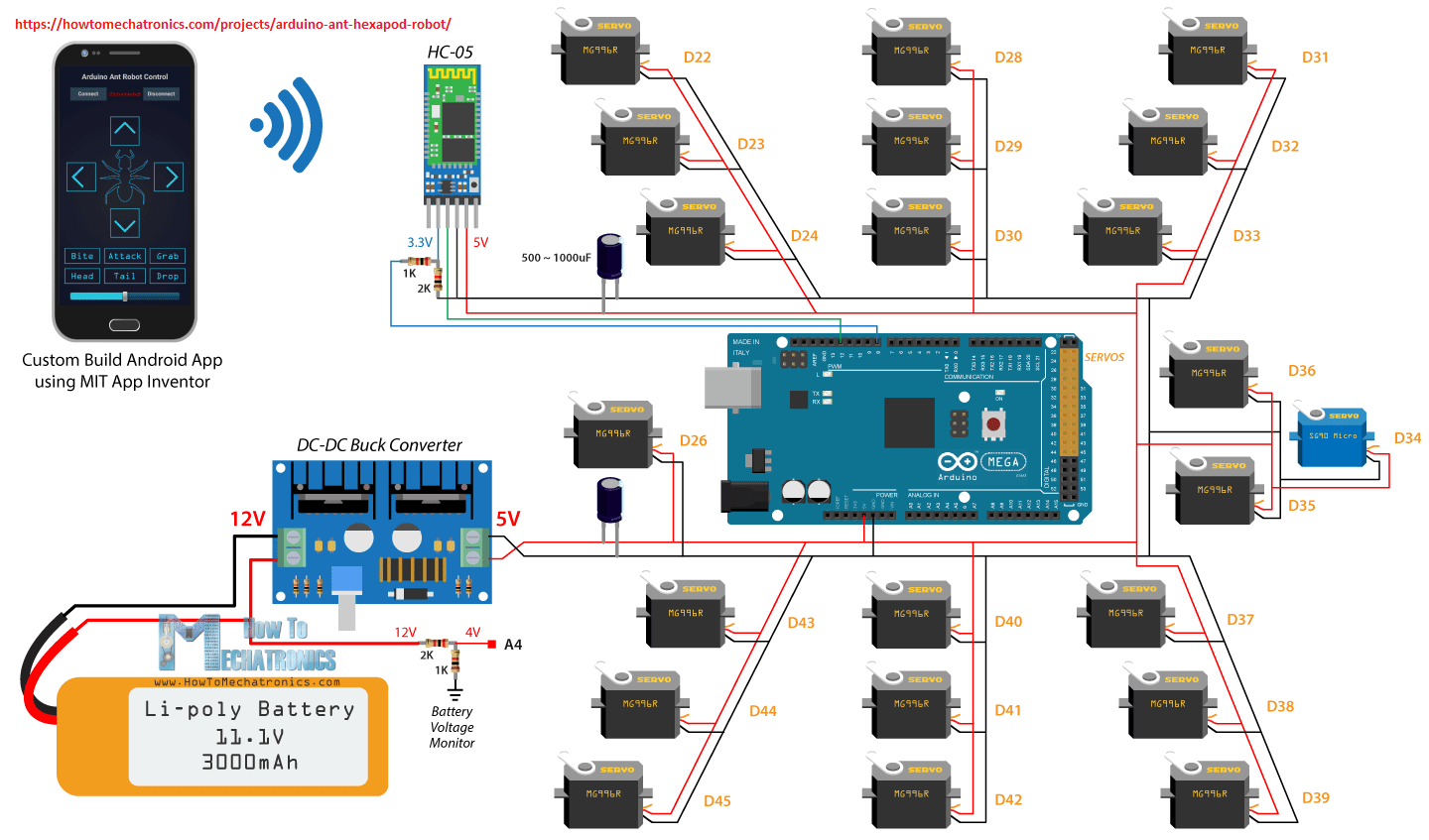

Hallo an alle Forennutzer!
Zum Zeitvertreib habe ich mir vorgesetzt einen Hexapod Roboter mit 24
Modellbauservos zu bauen. Er soll per Bluetooth übers Smartphone
steuerbar sein.
Mit Mikrocontrollern (AVR) habe ich schon Kleinigkeiten realisiert, d.h.
Leds blinken lassen, Analoge Temp.Daten eingelesen, Leds mit Tastern
gesteuert, USART, aber noch nichts größeres. Um Modellbauservos
anzusteuern braucht man PWM und da beginnt das Problem, kein Chip hat 24
PWM Ausgänge. Die Steuerung per Bluetooth braucht auch noch Pins.
Wie könnte man das realisieren?
Eine Randbedingung gäbe es noch, Bluetooth sollte do simpel wie nur
möglich in der Nutzung und Programmierung sein. Arduino soll ja super
einfach sein, habe damit persönlich noch keinerlei Erfahrung, ich habe
aber auch kein Problem klassisch mit den AVRs zu arbeiten.

Du könntest selber die IO-Pins steuern, bei kleinen µCs mit wenigen
GPIOs per IO-Erweiterungen, z.B. 74hc595
Hier ist ein Beispiel für 16 Servos
http://www.seattlerobotics.org/encoder/200106/16csscnt.htm

von Stefan F. (Gast)
Frank schrieb:
> kein Chip hat 24 PWM Ausgänge.
Stimmt. Aber 16 kannst du haben:
https://www.amazon.de/Turspit-PCA9685-PWM-Servoschild-Motortreibermodul-Arduino-Robot/dp/B07Y446ZPP
Davon mehrere an einen I²C Bus, und schon hast du mehr als genug.
Die Gängigen Bluetooth Module kannst du unter Arduino mit der Serial
Klasse ansteuern. Hier sind ein paar Hinweise dazu:
http://stefanfrings.de/bluetooth/index.html
Ich schließe mich Harald an: Unterschätze die Stromaufnahme und
Störwirkung der Motoren nicht. Wahrscheinlich ersparst du Dir eine Menge
Stress, indem du für die Motoren ein eigenes Netzteil (oder Batterien)
verwendest.

Habe mich an diesem Projekt orientiert:
https://howtomechatronics.com/projects/arduino-ant-hexapod-robot/
Was mir gut gefallen hat, ist die Realisierung der Elektrik, es wird nur
ein starker DC-DC Stepdown Wandler verwendet und ein paar Analogbauteile
(Widerstände und Kondensatoren).
Da jeder meiner 12 Servos max. 1,4A ziehen kann (in Summe 16,8A), kann
ich den 16x Servodriver nicht ohne weiteres verwenden, sondern müsste
für jeden Kanal eine kleine Transistorverstärkung bauen. Daher hat mir
die Lösung mit dem großen starken Wandler sehr zugesagt und ich habe mir
diesen Wandler angeschaut:
https://www.amazon.de/Akozon-Wandlermodul-Abw%C3%A4rtswandler-Step-down-Modul-Konstantstrom-LED-Treiber/dp/B07GXQ8MNG/ref=sxbs_sxwds-stvp?__mk_de_DE=%C3%85M%C3%85%C5%BD%C3%95%C3%91&keywords=dc+dc+stepdown&pd_rd_i=B07GXQ8MNG&pd_rd_r=27011af2-b704-45f8-a578-495effc75926&pd_rd_w=Wl2rT&pd_rd_wg=uOutc&pf_rd_p=6d84c7ba-ae72-4e53-b9a4-5df18ccb370e&pf_rd_r=BDSQ8X7AM0WCNQNXP1SZ&qid=1572612993
Taugt der Wandler was oder könt ihr mir etwas besseres empfehlen?

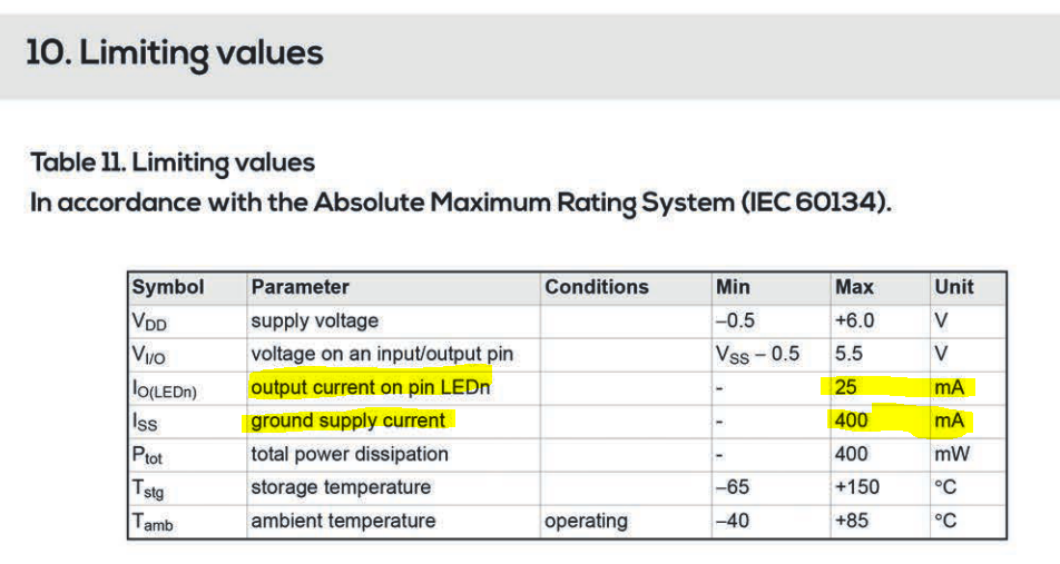

***** Die Pins vertragen lt. Datenblatt nur 25mA wenn sie Strom liefern
müssen und 400mA wenn man Strom "reinschickt" sorry für die Wortwahl,
bin interessierter Elektroniklaie und nicht Fachmann. Siehe Bild im
Anhang mit den Daten.
von Helmut H. (helmuth)
Die 25 mA beziehen sich auf den Servodriver PWM Ausgang der mit dem PWM
Eingang des Servos verbunden ist. Hierfür sind die 25mA mehr als
ausreichend (habe im Servo-Datenblatt dazu leider keine Angaben
gefunden). Den running current von 0.9 A bis zu maximal 2.5 A stall
current holt sich der Servo von VCC.

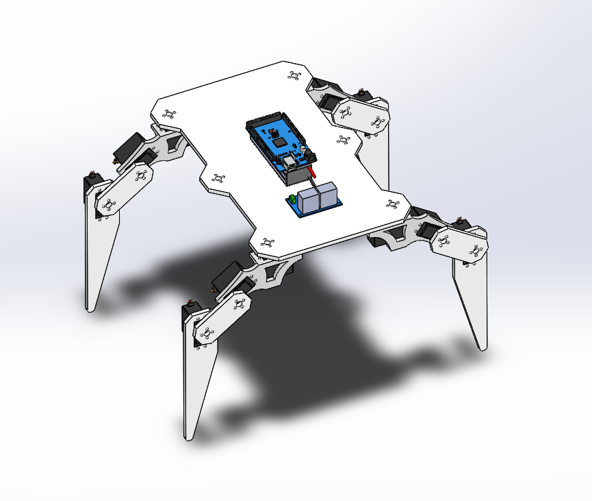

Einen grober Entwurf vom Model habe ich mal angehängt, zum programmieren
und testen ist das gut genug, Details werden erst gemacht wenn alles
sauber tut.

von Lothar J. (black-bird)
Der Vierbeiner wird nicht laufen, höchstens schlurfen. Wenn ein Bein
hoch geht, kippt er in genau diese Richtung.
Es sollten immer mindestens 3 Beine am Boden um den Massemittelpunkt
herum sein.
